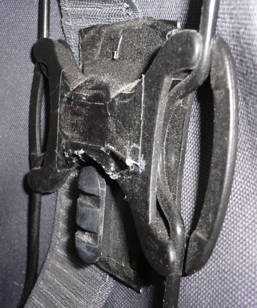

das system besteht aus einem gekürzten sattelstützengepäckträger mit schnellspanner sowie dem klickfix-verschluß einer satteltasche:
der rucksack sitzt aufrecht auf der mit klettband beklebten strebe. dazu ist natürlich auch auf der unterseite des rucksacks klettband aufgenäht:
der mit zwei schrauben und etwas holz verlängerte klickfix-verschluß am sattel trägt kein gewicht sondern stablilisiert nur seitlich und "drückt" den rucksack auf die strebe.
das gegenstück wird mit ein paar kleinen schrauben/muttern/nieten fest am tragegestell des rucksacks angebracht. vaudes bike alpin air eignet sich dazu besonders gut:
(das geschwungene plastik-achter-teil und die alustreben sind vom vaude-rucksack, der senkrechte klickfix-knubbel dran gebastelt)
dann muß leider ein loch ins hübsche vaude-netz... stört aber nicht weiter.
das tragegestell ist übrigens so weit gebogen und gepolstert, daß der klickfix-knubbel auch bei extremer belastung (sturz auf den rücken) nicht auf die wirbelsäule durch kommt.

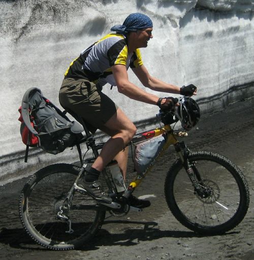

in aktion sieht das so aus:
einsetzen und lösen des rucksacks geht binnen weniger sekunden von/nach oben. dank der aufrechten lage bleibt der rucksack komplett bedienbar, auch die volumenvergrößerung und regenhülle funktionieren wie gehabt.
dieses system ist sehr stabil und hält auch bei größtem geholper. trotzdem kommt der rucksack natürlich beim trail auf den rücken und die sattelstütze wird versenkt. die strebe wandert dann dank schnellspanner direkt unter den sattel.
alle verbastelten teile wiegen zusammen knapp unter 300 gramm. eine investition die sich lohnt, der rücken wird's euch danken. außerdem hält das trikot viel länger ohne waschen, mann kann ja oben ohne fahren :).
der gravierende nachteil von zorrocarry: er funktioniert nur für große menschen. wenn eure sattelstütze beim bergauf-fahren nicht weit ausgefahren ist, vergeßt es...

Hi stuntzi,
das zorrocarry ist eine geniale Lsg. :daumen: :daumen: :daumen:
Einfach, aber genau das macht eine gute und elegante Lsg. aus.
bin mal gespannt wer sich von deiner Lsg. alles inspirieren lässt und weitere Lsgn. erntwickelt.

@rayc, es gibt von klickfix zb ein komplettsystem rucksack und sattelstützdenträger. ist aber glaub ich bei weitem nicht so stabil, außerdem taugt der rucksack nix. für geholper kommt man imho nicht um zwei fixpunkte rum. den klickfix-halter-kram oben könnte man natürlich durch einen einfachen expander ersetzten. aber das ist mehr gefummel und der rucksack rückt näher an den hintern und nervt.

das klickfixteil ist kurz genug um nicht zu behindern. und die strebe eigentlich auch. aber wenn man ein extrem-mit-dem-hintern-auf-dem-reifen-schleifer ist, kann man die natürlich auch im rucksack verschwinden lassen.

Gepäck, super Lösung, ich denke die obere Halterung läßt sich mit einem Klettband (wie sie für Kabel etc. verwendet werden) lösen, ohne das Netz des Rucksack zu zerstören.

bzgl zorrocarry hab ich viele möglichkeiten der oberen fixierung durchprobiert (expander, klett, seitliche schienen etc). nichts ist auch nur annähernd so stabil und sekundenschnell hin und weg wie der klickfix. schnell ist schon recht wichtig für pausen, trails, einkaufen, bar, etc. je mehr gefummel desto mehr geht einem der gepäckträger auf den geist. man muß sich nur einmal durchringen und das netz durchlöchern, dann flutscht die sache. zur optischen verschönerung könnt man ja noch einen netten stoffrand um das loch steppen :).

Hi Stuntzi,
spannender Bericht. Klasse und weiter so.
Wie hast Du das KlickFix-Teil verlängert? Ich kann das nur als kurze Ausführung direkt unterm Sattel.
