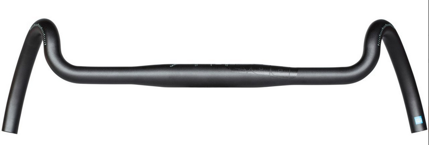

Habe auch gerade auf diesen Lenker am Monstercrosser gewechselt (Flare 30°). Mag das mit dem Flare und komme auch mit der Position der Bremsgriffe recht gut zurecht. Taugt mir richtig gut, gibt es auch mit 12° und hat nicht den komischen Buckel im Unterlenker wie der Ritchey.
Hast du mal ein Bild von vorn mit dem Lenker und den Griffen? Bei mir stehen die bei den 12° ganz leicht nach außen, das paßt soweit. Würde mich interessieren wie das mit den 30° ausschaut.
Edit: hab mal nach Bildern gesucht:
1) der Pro PLT Discover (30°)
2) Ritchey Comp Venture (24°)
3) Easton EA50 AX (16°)
4) Ritchey Comp EvoMax (12°)
Edit 2: Comp EvoMax hinzugefügt
Danke für die Bilder! Jetzt müßte ich mal schnell vorbei kommen und probegrabbeln :D Geht leider ned, und dürfen wir ja auch gar nicht - oder doch? o_O
Aber krass wie unterschiedlich das von oben - fast gar nicht schräg - und von vorn - total schräg - ausschaut. Aber ich glaube mir ist das too much (oder einfach zu ungewohnt) und ich würde doch eher zum Ritchey (also rein von der Ausstellung der Drops) tendieren. Vielleicht klopp ich die Enden einfach grad :lol:
Naja, den gibt es doch aber auch mit 12°. Das ist schon ein großer Unterschied. Ich finde den für meine kleinen Hände ziemlich gut im Unterlenker, da auch der Drop und Reach nicht so heftig ausfällt wie bei vielen Rennlenkern. Komme auch im Unterlenker gut an die Rivel-Teile, dke Du ja auch mal verbaut hattest.
