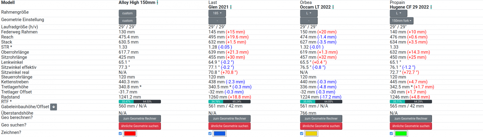

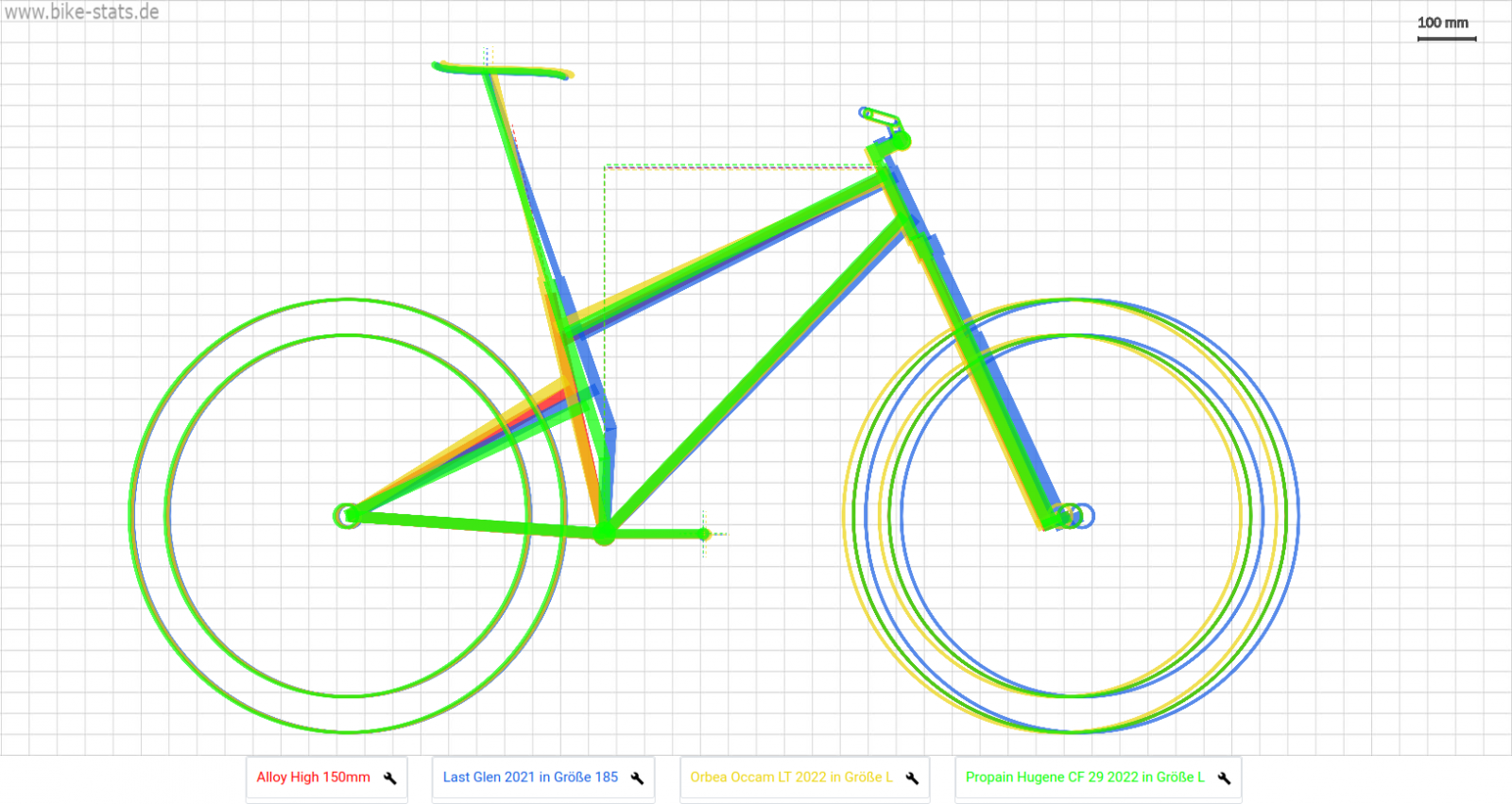

Meine Überlegung ist ein AM-Fully mit den Upgrade-Komponenten die jetzt am Stumpi sind aufzubauen. Folgende Bikes fände ich potenziell interessant:

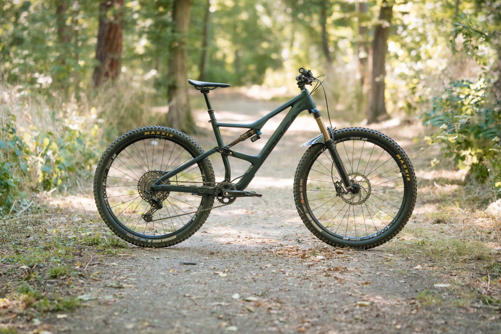

  • Orbea Occam LT: Das bin ich wie gesagt schon gefahren und es gefällt mir von der Geo und der Auslegung her ziemlich gut. Größe müsste man noch diskutieren (L oder XL). Allerdings würde ich dann das gleiche Bike wie mein Kumpel fahren.
    Anscheinend bekommt man kein Rahmenset, aber das Occam M30 LT mit 36er Float Performance Gabel und Float X Factory Dämpfer kostet 4300€. Die ganzen Shimano-Komponenten könnte ich als neuwertig verkaufen und würde da noch etwas Geld reinholen.
  • Propain Hugene mit 150mm Gabel: Das Bike soll gut berghoch gehen und auch im Downhill gut funktionieren. Geo sieht auf dem Papier passend aus, Größe müsste man noch diskutieren (L oder XL). Allerdings habe ich vereinzelt gehört, dass Propain teilweise Qualitätsschwankungen haben soll.
    Der Rahmen einzeln wiegt 2,3kg und kostet 2400€. Mit Dämpfer wäre man bei ca. 2800€. Der gesamte Aufbau (sieh Anhang) kostet etwa 4500€ und wiegt ca. 13kg (ohne Pedale). Alternativ könnte man ein Komplettbike mit Factory-Fahrwerk und ansonsten Einstiegskomponenten konfigurieren. Dann wäre ich bei 4300€, wobei ich die übrigen Komponenten verkaufen würde. Das wäre also unterm Strich günstiger.
  • Last Glen: Das wäre was ganz anderes im Vergleich zu den Carbon-Bikes. Es wiegt etwas mehr, aber soll trotzdem gut im Uphill und Downhill sein. Außerdem ist es mutmaßlich ziemlich robust. Ich weiß aber nicht genau, was ich von dem progressiven Hinterbau halten soll. Größe wäre hier auf jeden Fall 185.
    Der Rahmen wiegt 2,9kg und kostet 2000€, mit Dämpfer 2600€. Der Komplettaufbau (siehe Anhang) ist bei 4300€ und wiegt etwa 13,7kg (ohne Pedale). Ein Komplettbike von Last mit Factory-Gabel und Superdeluxe Ultimate Dämpfer und ansonsten den günstigsten Komponenten ist bei 4900€.
Das Stumpjumper Evo fände ich auch noch interessant. Das Rahmenset ist mir mit 5000€ aber zu teuer, genau so das Expert Komplettbike mit Performance Fahrwerk für 7500€.
Diskussion​
Was haltet ihr generell von den Bikes und habt ihr noch andere Vorschläge? Und die entscheidende Frage: Meint ihr, dass das eine spürbare Verbesserung zu meinem Stumpi wäre und sich das lohnt?
Das Hugene und das Glen bin ich auch noch nicht gefahren. Das nächste Propain Testcenter ist ca. 1:45h entfernt. Da würde ich mal ein Bike für einen Tag ausleihen. Last in Dortmund ist etwas weiter weg. Da würde ich aber auch einen Testride organisiert bekommen.
Da ich ein fahrbares Bike habe spielt Verfügbarkeit eine untergeordnete Rolle. Es wäre ganz nett die Komponenten im Winter zu haben, weil ich da Zeit zum Umbauen habe. Wenn es länger dauert wäre das aber nicht schlimm. Alternativ könnte ich das Stumpi generell noch länger fahren und mir erst in 1-2 Jahren ein neues Bike kaufen. Bei der aktuellen Entwicklung zahle ich dann aber sicherlich noch einmal 20-50% mehr.

Ich hatte mal die Geo vom Stumpi mit 150mm Gabel und Flip-Chip auf High mit den anderen Bikes (Occam LT, Hugene 150 und Glen) verglichen:
Das sieht gar nicht so schlecht aus und das Tretlager ist nicht höher. Leider weiß ich nicht, wie der Cascade-Link die Geo verändert. Auf dem Papier muss ich aber auch sagen, dass mir das Glen ziemlich gut gefällt, weil es etwas länger ist als die anderen Bikes. Diese in XL wären wiederum fast zu lang.
