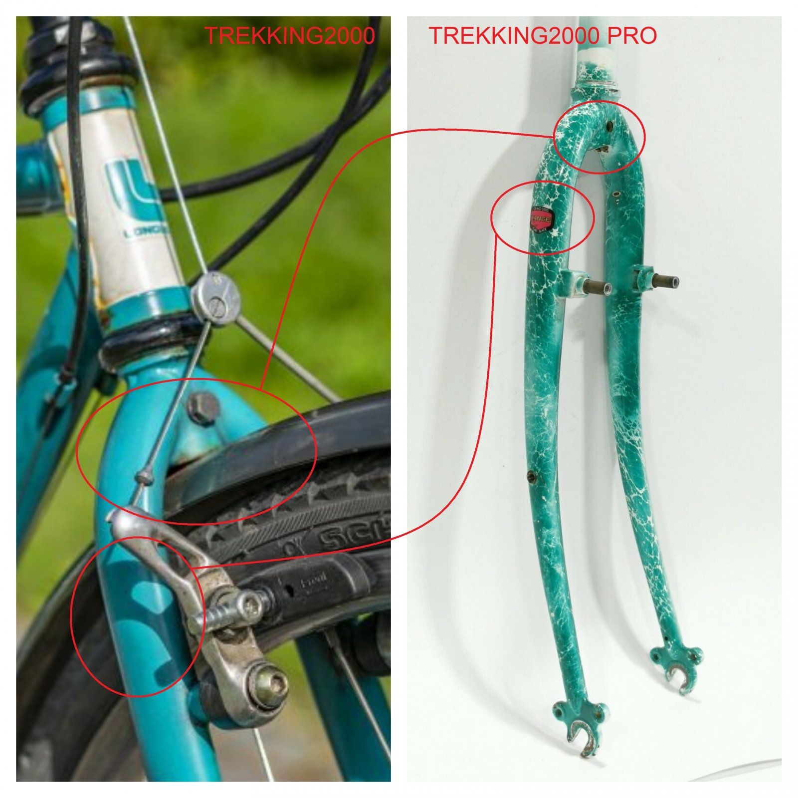

Was halten Sie davon, das Longus Trekking 2000 (nicht Pro) als Basis für ein Drop-Bar-Trekkingrad zu verwenden? Ich denke darüber nach, die originalen Deore LX-Komponenten zu verwenden, aber mit Lenkerendschalthebeln.
Der Tange 900 Stahl sollte anständig sein, aber aus welchem Material ist die Gabel?
Außerdem habe ich gelesen, dass es einen Zusammenhang mit den viel gepriesenen Kuwahara-Rahmen gibt, also frage ich mich, ob der Trekking 2000 ein lohnender Rahmen ist?
Die Unicrown-Gabeln von Trekking2000 und Trekking2000 Pro sind etwas anders und der Trekking2000-Gabel fehlen jegliche Aufkleber bezüglich des Materials.
Weiß jemand, welche Art von Gabel das Trekking2000 hat? Vielleicht steht es auf dem Gabelschaft oder den Ausfallenden?
