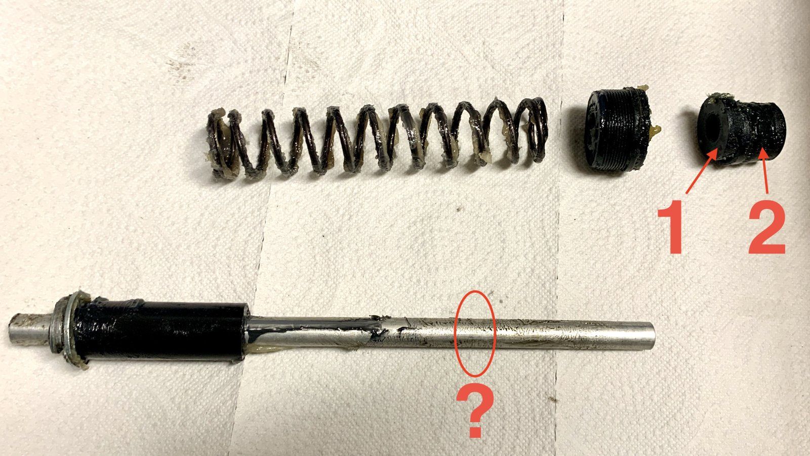

Hallo RST_Europe_Team, ich habe für meinen Nachwuchs seit neustem in seinem 24 ORBEA eine First Air 26 (See No: D220002601 also Bj. 21?) verbaut.
Eine Frage zum Traveln: Zerlegt sieht die Luft-Seite wie im angehängten Bild aus. Wenn ich weniger als die originalen 120mm Federweg haben möchte, lass ich den Gummidämpfer 2 weg? Einen Sprengring auf Höhe des Fragezeichens wie aus den anderen Beiträgen weiter oben finde ich nicht.

Was die F1RST Luftseitenteile angeht: bitte keinen der Durchlagspuffer (1 & 2) entnehmen!! Das würde dazu führen, dass die Gabel weiter einfedert und im schlimmsten Fall der Reifen / das Laufrad bis an die Gabelkrone hinauf eintaucht - maximale Unfallgefahr!! Denn das führt beim maximalen Einfedern zum Blockieren des Vorderrades... und das passiert meist, wenn man maximale Geschwindigkeiten erreicht hat o.ä.
Hier die Erklärung anhand unserer Fatbike Gabel RENEGADE, welche intern prakitsch identisch mit allen F1RST Gabeln aufgebaut ist: https://www.dropbox.com/s/80c1yayzjyur2vi/2019 RST fork Travel Change RENEGADE.pdf?dl=0
(hoffe das Englisch ist verständlich :) )
So wie in deinem Bild angezeigt, sollte die Gabel schon den maximalen Federweg haben und bereitstellen können. Auch noch mal die Explosionszeichnung der Forke hier: https://www.dropbox.com/s/u5i7cqeaj...120 D+V PGF013FG-(1.2) Exploded View.pdf?dl=0

Grüße dich Andreas,
eine Federwegsänderung ist jederzeit möglich, denn in jeder F1RST 26 (also mit 32mm Standrohren) steckt immer auch eine Option von 80mm über 100mm bis auf 120mm umbauen zu können.
Alle Federwege verwenden die selben Bauteile und durch Umstecken können diese den Federweg der Gabel verändern, damit natürlich auch die Einbauhöhe zwischen 460mm, 480mm bis hin zu 500mm bei vollen Federweg von 120mm.
LG Stephan, RST_Europe_Team.
Dann verstecken sich die Kerben zum Ändern der Höhe sehr wahrscheinlich unter dem schwarzen Gummi Teil (Teil 29 in der Stüli)? Mit welchem Werkzeug bekommt man am besten die "halbe" Unterlegscheibe (Teil 10 in der Stüli) abgezogen?
Korrekt, die Kerben für 100mm bzw. 80mm sind unter dem Gummischlauch verborgen - man kann diesen einfach per großem Schraubendreher (groß, flach) nach unten drücken indem man zwischen U-Scheibe und der C-Clip Scheibe geht & etwas hebelt.
Den C-Clip bekommt man an sich gut von der Kolbenstange herunter gedrückt, wenn man eben diese in die Kerbe von Klemmbacken im Schraubstock einspannt.
Dann nehmen wir immer eine Rohrzange, welche man einmal auf die offene Seite der C-Clips ansetzt und an der Gegenseite an der Kolbenstange abstützt. Keine Ahnung ob das verständlich ist :D
Viel Spaß beim Werkeln.
