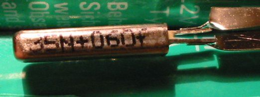

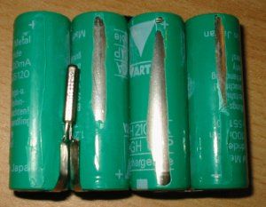

Hallo,
danke für Eure Anteilnahme. Anbei ein paar Bilder von diesem Biest. Die Aufschriften kann man nun ziemlich gut erkennen, meine Angaben waren nicht ganz korrekt (hatte mir meine Freundin per Fon durchgesagt).
Mein Hand-Skizze zeigt, wie die Dinger verbaut waren (die schwarzen Punkte).
Der Tipp mit der Temp-Sicherung war nicht schlecht ... das würde richtig Sinn machen. Ich hab mal das Multimeter rangehalten, konnte weder eine Sperr-Richtung noch nennenswerten Widerstand feststellen.
Grüße,
Siemex

Hi,
siemex schrieb:
Hallo,
das müssten schon Temperatursicherungen sein. Alles andere würde keinen Sinn machen :rolleyes:
Sind vermutlich einfache Bimetallschalter. Man müsste jetzt nur wissen, bei welcher Temperatur die Schalten, damit man sie ersetzen könnte.
Du kannst sie aber auch einfach mal mit nem Fön (evtl. Feuerzeug) vorsichtig warm machen und dann schauen, ob sie noch richtig abschalten.
Wenn der "zerfressene" defekt ist, würde vermutlich auch nur einer reichen, den halt dann möglichst in der Mitte einsetzen.
Gruss

Hallo Siemex
Das sind Bimetallelemente :daumen: . Ich find die dinger schön und gut :D aber wenn Du Deinen Akkupack mit einem stärkeren Ladegerät als dem Originalen lädtst dann musst Du dabeibleiben bzw. darauf achten, dass wenn die akku's voll sind und eines der Bimetallelemente mal geöffnet hatte, Du die Akku's vom Ladegerät nimmst.
Ich hatte mal einen Akkupack von einem Funkgerät mit einem eingebauten Bimetall. Den hat es mir gleich beim ersten mal kaputtgeladen :wut:.
Akku voll, warm, bimetall aus, wieder kalt, Bimetall wieder ein, nochmal laden.... :aufreg: Die ganze Nacht hindurch. Am anderen Morgen hatten sie nicht mal mehr die halbe kapazität! :mad:
Gruß Armin
Ich habe mich heute mit Multimeter und Fön über das Ding hergemacht und bin mir jetzt 100%ig sicher, dass es Temp-Sicherungen sind. Wann sie schalten, weiss ich zwar nicht genau, aber ich denke, ich werde sie beim neuen Akkupack weglassen. Der wird dann sowieso nur noch an meinem Akkumaster geladen.
Danke Euch! Gute Arbeit :hüpf:
Siemex
