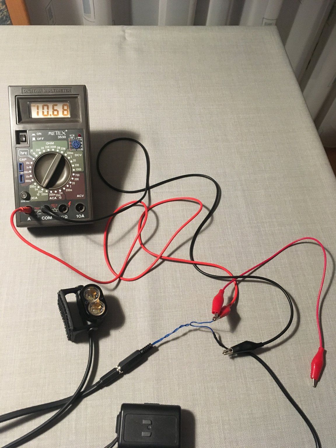

Bei Nightrides begeistert mich meine Piko nach wie vor, und der Akku liefert auch nach ein paar Jahren noch die vollen 3h Licht, wie in der Anleitung angeben.
Für den Alltagseinsatz (Mo-Fr je 20min Arbeitsweg, also in Summe 1:40h, nur am Wochenende aufladen) ist die Lampe leider nicht zu gebrauchen, der hohe Ruhestrom im ausgeschalteten Zustand (6-10 mA, siehe Foto :eek: ) saugt den Akku so schnell leer, dass meistens schon am Mittwoch oder Donnerstag das Licht ausgeht.
Einzige Lösung wäre Lampe/Akku (beides am Helm montiert) nach jeder Fahrt voneinander zu trennen, oder den Akku mehrfach die Woche aufzuladen.
Der Smartcore-Akku scheint den Entladestrom im ausgeschalteten Zustand nicht zu bemerken, und meldet bis kurz vor den Blackout noch >60% Füllung.
Während der Garantiezeit wurde Lampe/Akku einmal von Lupine repariert (was auch immer da gemacht wurde), und nachdem das nichts half wurden Lampe+Akku ausgetauscht. Leider auch ohne Erfolg. Das legt den Verdacht nahe, das so ein hoher Entladestrom bei Lupine normal ist, was ich mir aber eigentlich kaum vorstellen kann. Wie sind da eure Erfahrungen?
(Inzwischen ist die Gewährleistung rum, und Lupine antwortet nicht mehr auf meine Mails :().

Solange der Einaus-Schalter an der Lampe nicht rein mechanisch ist, wird die Lampe auch ausgeschaltet Strom verbraten. 6-10 mA war früher mal "wenig".
10mA Ruhestrom bedeutet 1,73Wh in 24h "Selbstentladung"...wie gross ist denn dein Akku :ka:
Oder einen kleinen Trenn-Schalter in die Leitung einbauen?
Idee: Pushbotton (Ruhestrom < 0,2µA)...damit wärst du rechnerisch bei 0,035Wh in 24h.

Die Beschreibung ist aber witzig, bei 55°C 3A und bei 150°C 6A;)
Und nein, vor 10 Jahren waren 10mA schon sehr viel, oder Zeichen einer schlechten Schaltung...
Der Akku hat 14 Wh (mehr wäre mir am Helm zu schwer). Wenn ich den Akku also am Freitag Abend auflade, sind am folgenden Donnestag vor der Heimfahrt (kapp 6d später) schon 10Wh im Off verpufft.
10mA Ruhestrom sind doch wirklich nicht mehr Stand der Technik, eher schon 10μA...

Eine Lupine nur bei getrennten Akku. Wenn der geringe Verbrauch des PCS stört, hilft eben nur trennen. Den Akku zu leeren bis zum Schluss kann man machen, erhöht jedoch nicht die „Lebenserwartung“ des Akkus. Besser ist es den Akku nach Gebrauch erneut zu laden. Wem das zu umständlich ist, der sollte eben was anderes benutzen.
Ich würde gerne verstehen wo das Problem ist, den Akku von der Lampe zu trennen ? Sind die Kontakte zu empfindlich und gehen nach gefühlt 100 mal trennen / zusammenstecken kaputt ? Oder ist es zu "Umständlich" ?.........
Das Problem ist daß man die Elektronik auch dazu bringen kann deutlich weniger Strom im Standby zu ziehen. Lupine ist da auf der Höhe der Chinaklone, da könnte man etwas besser sein. Es ist doch kein ungewöhnliches Szenario für den Alltagsfahrer wenn er die Laterne nicht abklemmt.
Und - mal gecheckt, ob ne neuere Version der Piko nen geringeren Ruhestrom hat? Auch mal dran gedacht, dass die Bauteile-Wahl eventuell nicht nur an günstigstem Ruhestrom orierntiert sind, sondern Robustheit und Langlebigkeit?

@axx Lupine selber weisen aber in ihrer Bedienungsanleitung darauf hin, daß bei Nichtgebrauch der Akku immer vom Scheinwerfer zu trennen ist. Unter "Pflege & Lagerung" steht da u.a.:
Der geringe Stromverbrauch der Elektronik fördert ansonsten die vorzeitige Entladung des Akkus.
