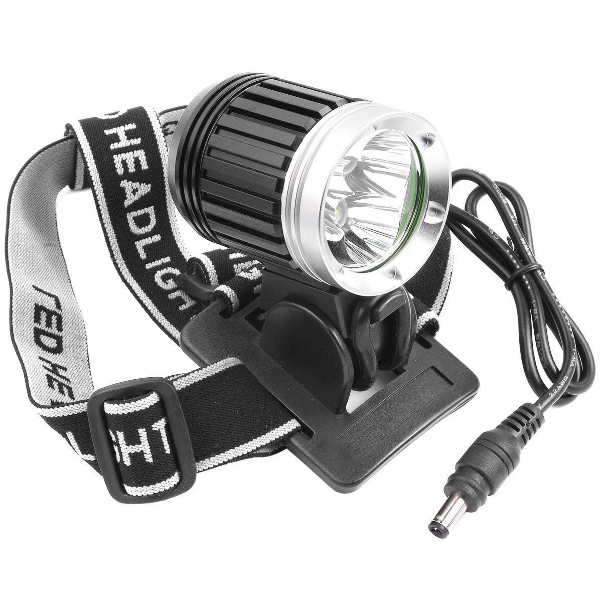

Ich werde in letzter Zeit öfters gefragt, wie man mehr Licht für wenig Geld an Rad bekommt...
Versand aus Europa - somit kein Zollrisiko!
eventuell hilft das ja dem ein, oder anderen hier weiter (es gibt nämlich noch ander Lampentypen, als die auf den letzen 2-3 Seiten diskutierten - die D99 z.B gibts im Freundeskreis ca 10 mal.. alle sind TOP zufrieden damit):
Lampe:
http://eud.dx.com/product/ultrafire...black-silver-4-x-18650-844179087#.VczuJvntlBc
Neues Lampenmodell (habe ich aber noch nicht getestet - sollte aber noch besser sein):
http://eud.dx.com/product/xp-l-v5-2...lamp-black-light-green-844396827#.VczrFvntlBc

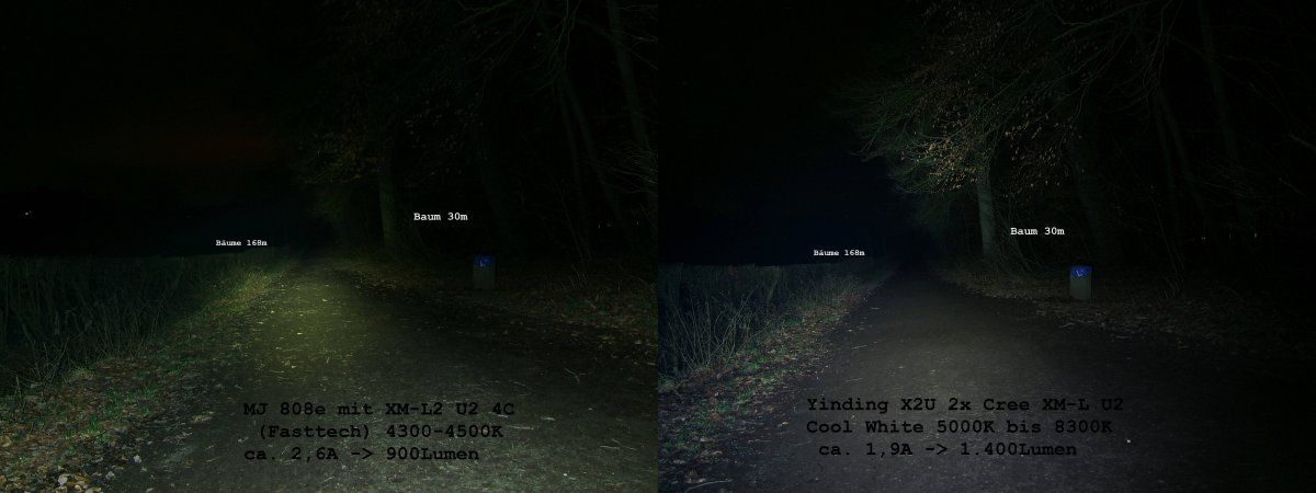

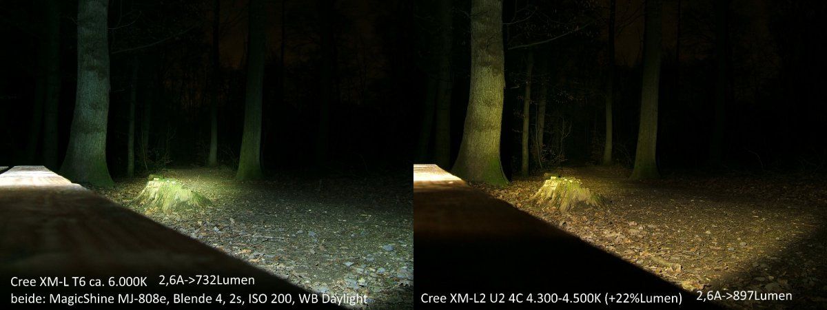

meine Yinding von DX (12/2014) ist auf dem Trail kaum heller als eine magicshine 808e. alles mit Cree XM-L2 U2 4C von Fasttech.
Vergleichsbild habe ich nur von MJ808e mit XML2 zu Yinding Orginal
statt neuer Lampe neue LED eingebaut - MJ808e per Refill-Löten auf der Herdplatte (130°C reichen) umgebaut
abzugeben hätte ich die orginal verbauten LEDs auf 20mm Sternemitter: 2x Cree XML U2 5000-7000K und eine Cree XML T6

Gestern das erste mal ne Nachtfahrt gemacht das Ding ist ja so klein kein Wunder das die ollen Magicshine um einiges heller sind.
So richtig überzeugt bin ich nicht von der Funzel
Bei der Magicshine ist eine LED drin, die viel höher bestromt werden muss (geringere Laufzeit), um genauso viel Licht zu machen, wie die Yinding.
Die Bilder von @five40 sind auch nicht repräsentativ, schon allein weil es keine U2 mit 4C tint gibt, das sind Fakes mit T5 oder T6 bin (=weniger Lumen).
Ich halte es schon für seeehr weit hergeholt, dass die irgendwie heller ist und falls sie die LED tatsächlich mit fast 3A bestromen, verbraucht sie auch einfach mal 1/3 mehr bei trotzdem geringerer Leistung.
Ich wollte keine Wissenschaft daraus machen und wieviel die verbraucht davon hab ich keine Ahnung aber heller leuchten tut die neue nicht
Die Bilder von @five40 sind auch nicht repräsentativ, schon allein weil es keine U2 mit 4C tint gibt, das sind Fakes mit T5 oder T6 bin (=weniger Lumen)...
Hast du Cree Insider-Wissen?
Laut Cree Binning & Labeling Datenblatt gibt es z.B. eine U2 4500K mit dem Ordercode XMLBWT-00-0000-000BU20E4 (auf Seite 17 http://cree.com/~/media/Files/Cree/LED Components and Modules/XLamp/Data and Binning/XLampXMBL.pdf ). Den "Fake-Bin" von Fasttech.com mit XMLB U2 mit 4C 4300-4500K mag ich nicht ausschließen.
Unterschied Bin U2 zu T5 sind 13-15% Lumen - per Auge wohl kaum wahrnehmbar.
