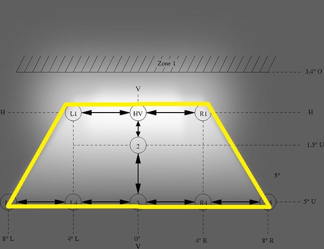

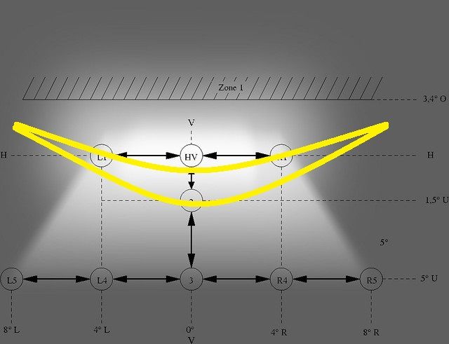

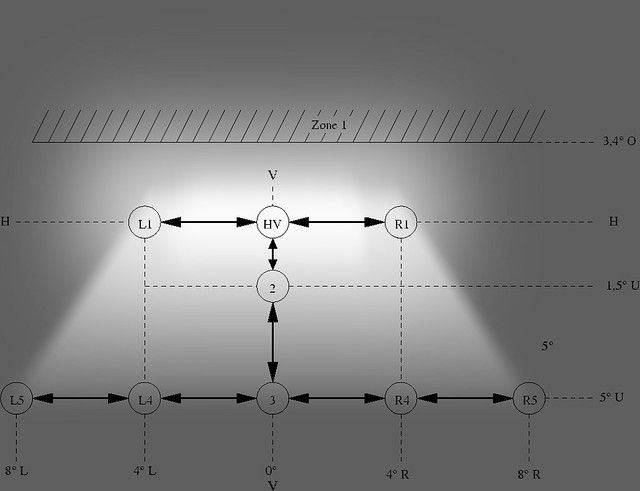

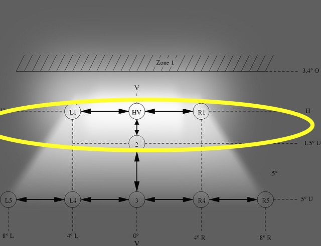

Mittlerweile ist einige Zeit ins Land gegangen, es gibt die SLX, auch als Akkuversion und es gibt diesen Leuchtvergleich,
wo ich das Leuchtbild der SLX geradezu miserabel finde, besonders im Fernlicht.
Die SL-AF ist ja auch aufgeführt und das Leuchtbild scheint mir um Längen besser zu sein -auch wenn ich gerade zwischen Abblend- u. Fernlicht, also genau am Horizont, einen fast unbeleuchteten Streifen sehe(?).
Meinungen?!

eine unverschämtheit was einem da vorgesetzt wird.
Beide Lampen sind natürlich auf hoechstem Niveau.
Aber ich bin der gleichen Meinung, daß die SL-AF klar die bessere Ausleuchtung abgibt, wie in den Ausleuchtungsbildern gezeigt.
Die SLX ist mir einfach zu fokusiert, auch wenn sie mehr Leuchtweite durch viel mehr Lumen und wegen des stärkeren Fokus hat. Im Dunkeln mag ich es aber gar nicht so gern, in einem Lichttunnel zu fahren.
Die SL-AF bringt dagegen eine fantastische Leuchtbreite, hat nur nicht so die ganz große Leuchtweite. Aber so wie's ist, ist es auch sehr gut.
Verbessert werden könnte das noch, als Vorschlag an Lupine, durch einen zusätzlichen Spot nur für's Fernlicht der SL-AF. Dann wäre wirklich die Perfektion erreicht.
Den Spot könnte man vielleicht einfach über der großen Linse platzieren, mit schön designten kleinen Kühlkörpern links und rechts neben dem Spot.
Oben Unten
