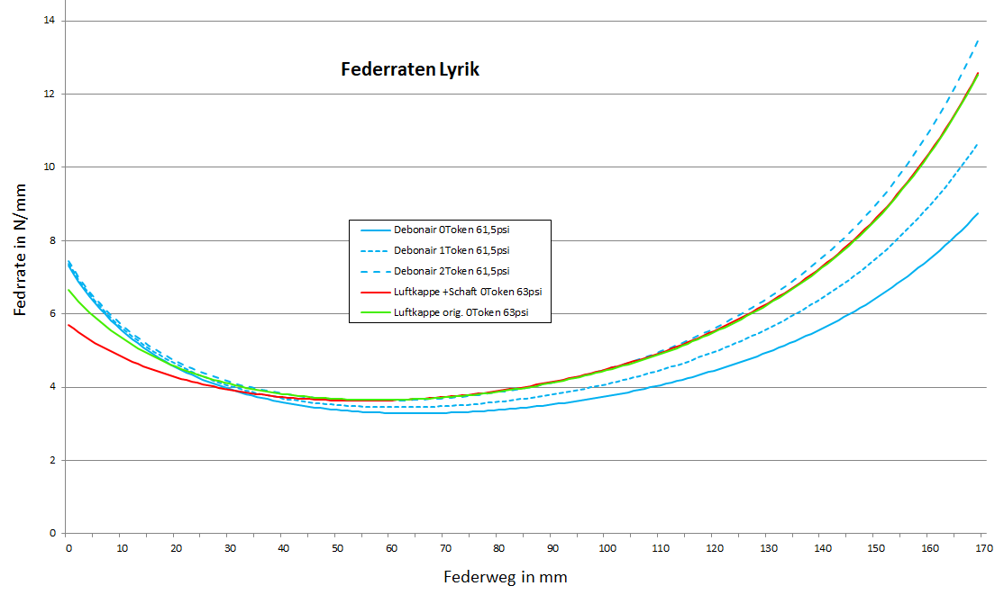

Nun war ich neugierig, wie die Veränderung der Luftfeder denn in einer Kennlinie aussehen würde. Ich habe vor dem Zusammenbau alles mal soweit vermessen, daß ich grob die realen Volumina der Positiv und Negativkammern der Lyrik ausrechnen konnte.
Debonair B1: 36ml Vneg
Luftkappe original: 43ml Vneg
Luftkappe +Shaft: 52ml Vneg
Das Ganze habe ich dann mit Excel mal aufbereitet, und habe die realen Verhältnisse mal als Kraft Weg sowie als Federraten dargestellt.
Die Unterschiede in der Charakteristik lassen sich an den Federraten deutlicher erkennen. In den Kraft Weg Diagrammen sieht das eher unbedeutend aus.

Das Ganze kann man dann natürlich theoretisch weiterspinnen, deshalb hab ich mal noch eine fiktive extern montierte "sehr große" Negativkammer (Denonair +55ml = 91ml) berechnet. So etwas könnte man als "Tank" unten an der Verschlussschraube des Tauchruhrs montieren. Ähnlich wie das Secus von Vorsprung, aber kleiner und ohne Ventile.
Das würde weder die Positivkommer noch das Castingvolumen verändern, wie es die meisten internen Nachrüstlösungen tun. Es bliebe die originale (positiv) Debonair Luftfeder, mit der Option wie zuvor noch Tokens zu montieren.
Ich frage mich wo nun eine Grenze erreicht wird wann das Ganze keinen Sinn mehr macht. Für mich sehen die Kennlinien einer Solchen Luftfeder eigentlich gut aus. Ich hätte tatsächlich Lust das in der Praxis umzusetzen, der Aufwand ist überschaubar.
Hier das Ganze in der Theorie:

Ich muss tatsächlich sagen ich finde die Werte etwas enttäuschend, der Unterschied ist genauso gering wie wenn man bei einer fox Gabel paar klicks ändert. Für ein tuning das 1/5 des gesamtpreises der Gabel entspricht finde ich das tatsächlich etwas schwach die Gabel ist ja nicht mal auf einen selbst getuned. Ich denke für die Leistung der Gabel würde sich ein shimming aufs Gewicht und bike mehr lohnen, da zahlt man teils soviel wie für die Luftkappe und wers selbst macht kommt auf paar Euro raus (plus Arbeitsaufwand wobei am Fahrradschrauben eher ein hobby ist :D ).
Ja da hast Du leider zum Teil recht. Die Luftkappe in der Originalkonfiguration kann man sich für RockShox im Grunde sparen, seit es Debonair Upgrades gibt.
Nutzt man allerdings das Shaftvolumen zusätzlich, merkt man den Unterschied schon sehr deutlich. Ich habe die Luftkappe gebraucht recht günstig bekommen, und an der Bastelei mit dem Schaftvolumen hatte ich Spaß. So war das o.k. Zum Neupreis wäre es mir das eher nicht wert gewesen.
Wobei ganz so teuer ist es ja nun auch nicht, 95,- aktuell, das ist schon deutlich unter 1/5 des Preises für ne neue Lyrik...

Zur Luftkappe kann ich nur sagen wie sich meine Variante mit "aufgebohrtem" Volumen (rote Linie) anfühlt. Das ist tatsächlich deutlich spürbar. An dem was ich ExtNeg55 (grüne Linie im 3.+4. Diagramm) genannt habe bin ich momentan dran was zu konstruieren. Wird ein Kunststofftank unten am Tauchrohr. Den kann man ja auch erstmal recht groß machen und dann zum Testen verschiedener Volumina einfach teilweise mit Öl befüllen. Ich bin nämlich neugierig geworden ob sich das gut anfühlt, den Kurven nach sollte es ja zur Luftkappe"+" nochmal so viel Degression am Anfang wegnehmen wie diese gegenüber der Serie. Das wäre theoretisch schon ziemlich genial. Die Secus ist vermutlich ähnlich groß. Ich hab keine Ahnung was da an Ventilen noch drin ist und wie das funktioniert - aber 300,- finde ich dafür auch extrem sportlich..
Ja, das System der Luftfusion ist ziemlich clever. Wenn man sich etwas mit der Materie beschäftigt fällt schnell auf:
Große Negativkammern machen zwar die Kennlinie in einem weiten Bereich linearer führen aber immer auch zu höherer Endprogression. Genau das wird bei Luftfusion dadurch ausgeglichen, daß eben auch die Positivkammer mit wächst.
Da ist die Luftkappe wiederum contraproduktiv. Sie verkleinert die Positivkammer und verstärkt dadurch die Progression zusätzlich.
Wer vorher nicht 1 oder gar 2Tokens gebraucht hat wird sich mit Luftkappe also schwer tun, den Federweg seiner Gabel noch zu nutzen.
Und ich denke das ist auch ein wenig die Antwort auf meine Frage, ob es zu viel Negativvolumen geben kann. Ohne die Positivkammer zu vergrößern, erzeugt man wohl igendwann einfach zu viel Endprogression.
Vergrößert man die Positivkammer ebenfalls, steigt halt der benötigt Druck deutlich an, auch da wird es irgendwann ein Limit geben. Man macht ja sonst das verbesserte Ansprechen mit mehr Reibung an den Dichtungen zunichte.

Wenn Du etwas experimentierfreudig bist, besorg Dir einen B1 Sealhead, dann bekommst Du die größtmögliche Serienmäßige Negativkammer. Zusätzlich könntest Du für noch mehr Negativvolumen den Topoutbumper komplett weglassen, und probieren ob es auch mit pneumatischem Topout (Luftkissen der Negativkammer als Ausfederanschlag) funktioniert. Meiner Meinung nach hat der Bumper nur die Funktion dass man einfacher aufpumpen kann. (ohne die Gabel zwischendurch zum Druckausgleich über den Dimpel bewegen zu müssen). Ich hab in meiner ein Stück Gummischlauch als Ausfederanschlag unter der Luftkappe drin, aber nur zur Sicherheit, um nicht beim Ausfedern an der kürzeren 2023er Charger anzuschlagen. Mit Originaldämpfer kann das kaum passieren, der hat 20mm mehr Hub.
Die Luftkappe macht in meinen Augen nur Sinn, wenn man zusätzlich das Schaftinnenvolumen "anzapft". Und für den Bastelaufwand ist sie zu teuer. Die Originalluftkappe (mit A1 Schaft kombiniert ohne Zugang zum Schaftinneren) wurde quasi vom Debonair B1 "eingeholt".

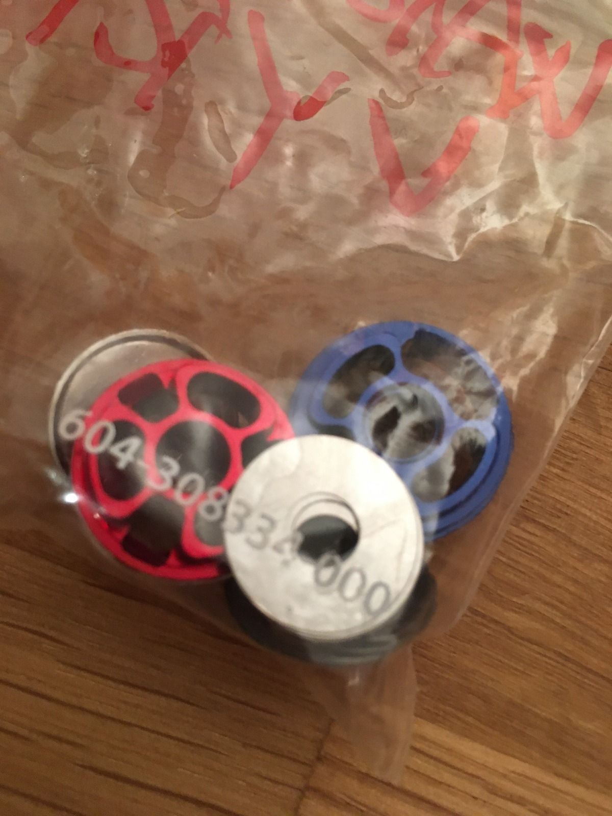

Was genau wird bei dem MST Dämpferupgrade gemacht? Die Original Druckstufe der RC2/RCT ist leider etwas schwach. In der Beziehung ist die Charger3 wesentlich besser, da bieten die HSC und LSC deutlich mehr Gegenhalt, ohne daß sich die Gabel "bockig" anfühlt. Bei der RCT hatte ich immer das Gefühl, daß etwas mehr LSC schnell das Ansprechverhalten ruiniert hat. Das ist nun deutlich besser.
Token hat soviel ich weiss kein Einfluss auf den mittleren Federwegbereich, dient lediglich zum Verstärken der Endprogresion.
zumindest nur wenig, das siehst Du ja gut an den blauen Kurven. Man wird vermutlich erst bei 80 bis 100mm was davon spüren.
Schau mal bei 400N, da federt die Gabel dann ca. 8-15mm weniger tief ein mit 1-2 Tokens. Allerdings sind auch 100-200N mehr nötig um den Federweg voll zu nutzen. Das ist ja auch der eigentliche Sinn und Zweck der Tokens.
Die Kurven verlaufen fast analog zu einander. Außer, wie du schon geschrieben hast brauche ich noch mehr kraft um den Federweg auszunutzen.
Außer der Shims wird noch etwas gemacht, was kann dir aber nicht sagen :ka:.
Das Zeug ist bei mir rausgeflogen.
Im mittleren Bereich bringt eben eine grosse Negativkammer am meisten - sieht man auch oben an den Kurven.
Ich fahre alles mit maximal grosser Negativkammer (B1 ohne Bumper) und ohne Token. Bin eigentlich sehr zufrieden mit dem Setup. Passt für mein Gewicht (75kg) ziemlich gut.

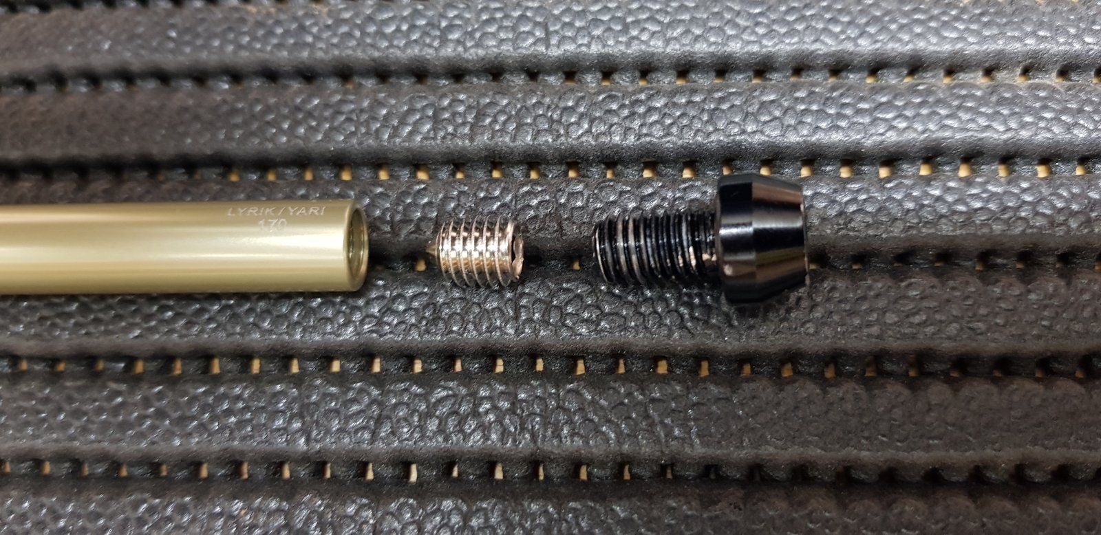

Ich habe dann kurzer Hand eine Hohlschraube zurecht gemacht, so daß der Schaftinnenraum auch mit Luftkappe zum Negativvolumen dazu kommt. Unten habe ich den Schaft mit einer kurzen eingeklebten Madenschraube abgedichtet, das Gewinde ist lang genug für eine M8x10 Madenschraube UND die original Fussschraube.
Dazu hätte ich allerdings zwei Fragen:
1. "Die Hohlschraube zurecht gemacht" - Heißt das, Du hast sie selbst gebohrt? Oder vielleicht "gefunden" (käme mir entgegen).
2. Vor allem habe ich nicht wirklich verstanden, wozu die Madenschraube im Luftschaft sein muss? Wenn ich da unten Löcher im Schaft wollte, musste ich die bisher selbst bohren ;-).

Servus Horaz,
1. Zurechtgemacht heißt bei der Befestigungsschraube des Kolbens tatsächlich, das 2Dinge auf der Drehbank nötig waren:
Ausgangsmaterial war eine gewöhnliche M8 Sechskantschraube. Die hab ich logischerweise durchbohrt. damit Luft in den Schaft kann. Und ganz wichtig, an der Kopfauflsgeseite hab ich einen kurzen Absatz hingedreht, auf dem sich der Innendurchmesser des Bodenteils der Luftkappe zentriert. (genau wie an der Originalschraube)
Warum habe ich nicht die Originalschraube durchbohrt: Die hat zusätzlich einen O-Ring Einstich, und ist aus Alu, das war mir zu wenig Fleisch zum hohl Bohren.
2. Die Madenschraube soll den Schaft unten einfach sicher Abdichten. Kann sein, daß es auch ohne funktioniert, wenn man bei der Montage der Fußschraube genug Loctite verwendet, aber darauf allein wollt ich mich eben nicht verlassen. Gaaanz wichtig: Die Madenschraube hat ja vorne ne Spitze, die dann am Gewindegrund aufliegt. Die darf man nur ganz behutsam anziehen. sonst spreizt sie den Aluschaft auf. Also wirklich mit viel Loctite und sehr gefühlvoll arbeiten.
