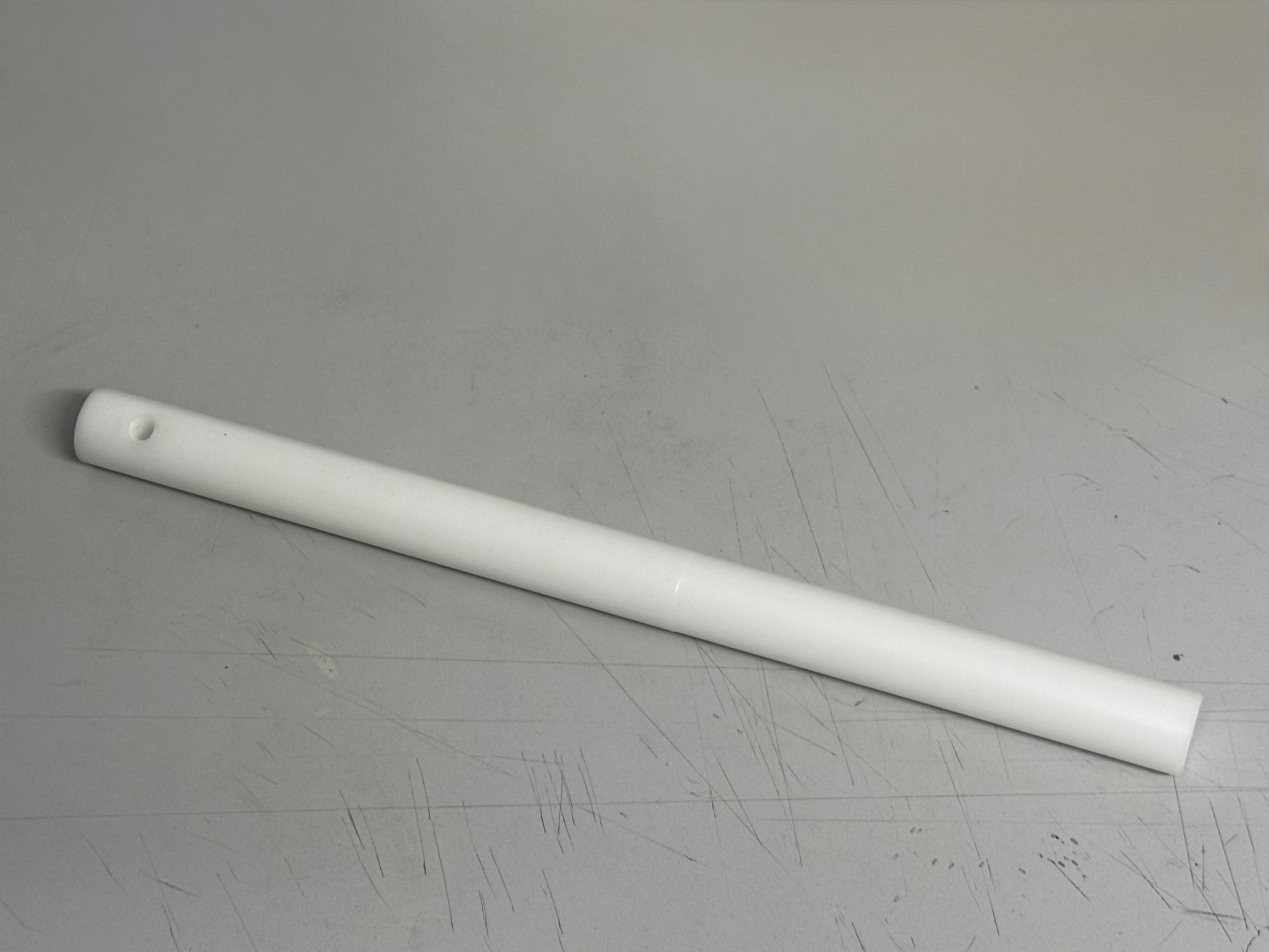

Wirklich gebracht hat am Ende nur das Kalibrieren der Buchsen! Deutlich besseres Ansprechverhalten = weniger Losbrechmoment. Komplett andere Gabel.

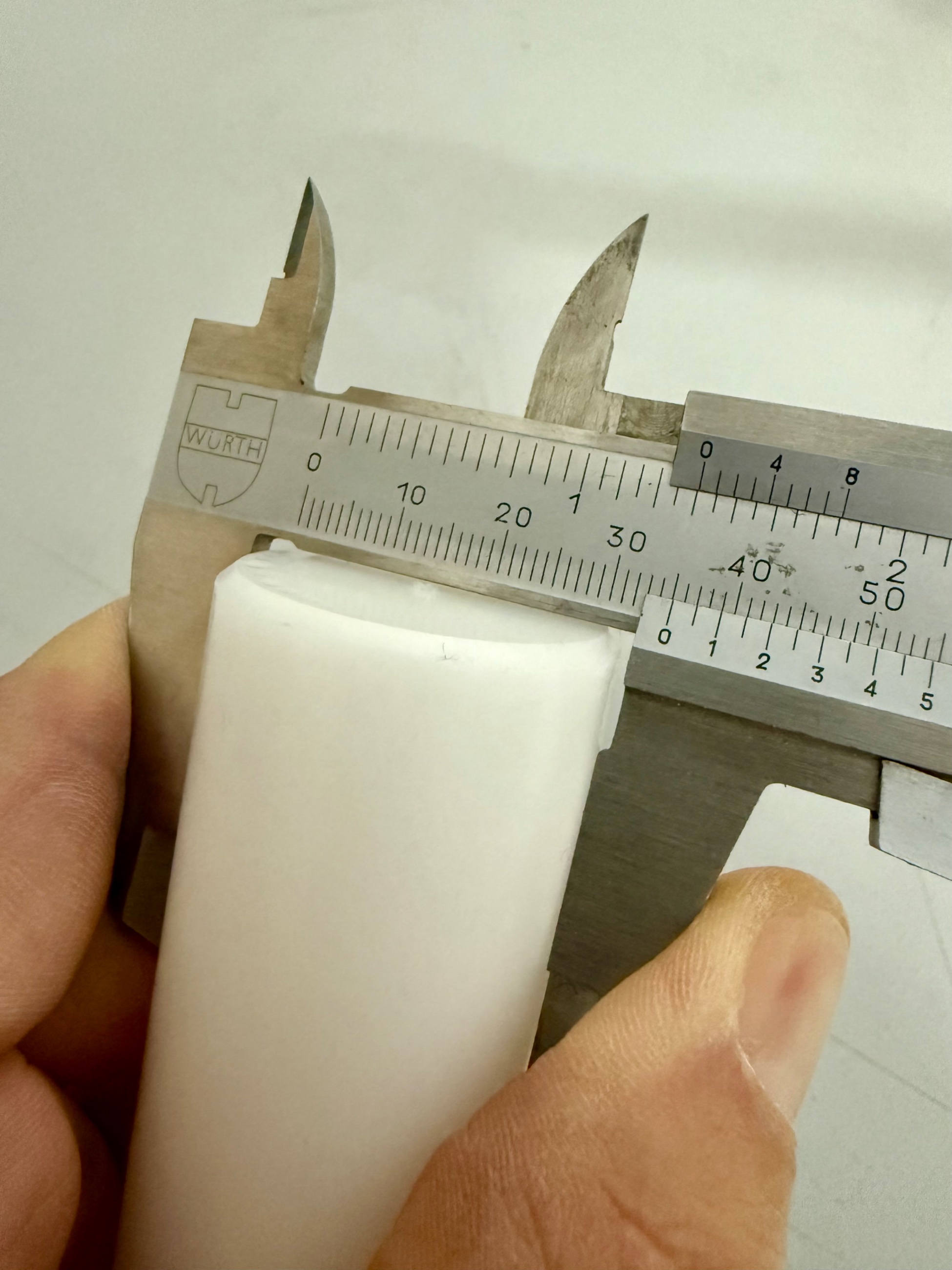

Hab das Kalibrieren am Ende selbst mit einem POM-Kunststoffstab und recht viel Öl gemacht. Den Stab hab ich auf 1/10 Übermaß abdrehen lassen (35,1mm). Ging recht gut, aber man braucht schon etwas Geduld dafür und sollte lieber langsam / vorsichtig machen…
Falls jmd. Interesse hat, gerne PM.

Sehr interessant! Das ganze funktioniert aber nur wenn die Gleitlager aktuell zu eng sind. Oder hast du da auch gleich neue reingemacht? Verstehe ich das richtig dass dieser POM-Stab eine abtragende Wirkung hat, sodass das überschüssige Material am Gleitlager abgetragen / verdrängt wird?
Das Gleitlager ist ja von Grund auf nicht zu eng sondern passend für zum Standrohr dimensioniert. Nur beim industriellen verpressen der Lager im Casting kommt es halt oft zu Toleranzen bzw. sind die Gleitlager leicht oval und nicht perfekt rund! Dadurch hast du mehr Reibung.
Das POM Material hat eher eine gleitende Eigenschaft und trägt kein Material ab! Der Stab hilft in der Theorie nur die Buchsen „runder“ zu drücken ohne diese zu beschädigen…
Alles aber nur meine persönliche Meinung / Erfahrung!
