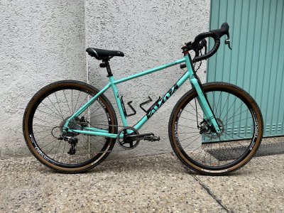

Angefixt hat mich der Cotic Roadrat Aufbau letztes Jahr für meine Freundin. Danach wollte ich auch schlanke Rohre, ohne Hydroforming und auch kein Kunststoff, wenngleich auch beides in der Garage steht.

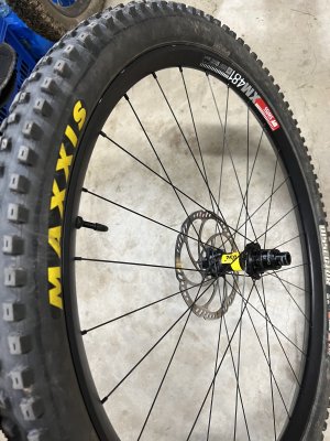

Die Laufräder hab ich während der Wartezeit auch schon aufgebaut. Hier habe ich auch wieder auf alte Bekannte gesetzt.
DT Swiss 350 Naben mit 54 er Zahnscheiben XM481 Felgen und zusammengehalten wird das Ganze von Sapim Nippeln und d-light Speichen.
Hinten kommt ein FCK Flats rein und als Reifen vorne ein DHR und hinten ein Dissector.

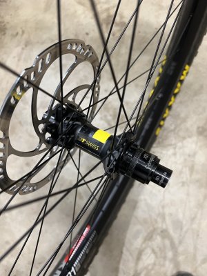

Moin, das sind Aufkleber, die Naben sind die neuen 350, die ja von Werk Schwarz/Weiß sind. Leider musste ich etwas suchen um das neue Design zu finden, habe es aber schlussendlich bei JP Racing in Frankreich gefunden.
