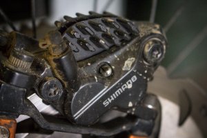

Hey Leute,
ich fahr nen liteville 301 mk11 mit nem 160 Federweg.
Ich wiege fahrbereit 110kg.
Habe aktuell ne ältere XT M785 an der Front und am Heck mit jeweils ner 200er Scheibe.
Die alte Bremse sollte im kompletten getauscht werden da sie an einem anderen bike Verwendung findet.
Jetzt möchte ich aufrüsten.
was wäre da ne gute Wahl?
vorliegen habe ich:
Shimano XT m8020 vorne 4, hinten 2 Kolben (kein gebrauchtes Angebot vorliegen)
Shimano XT m8020 vorne 4, hinten 4 Kolben für 150€ gebraucht
Shimano XT Hebel mit Saint m820 Sättel für 150€, 50km gebraucht
Magura Mt5 gebraucht für ca 130€
allerdings brauch ich dann andere Adapter
Bin noch nie 4 Kolben gefahren, ich erhoffe mir ne bessere Ankerkraft und ne gute Dosierung.
Ich fahre zwar erst wieder seit nem Jahr aber dafür das ganze Jahr.
Vor allem Hometrails und sonstige Tagestouren im Schwarzwald.
Keine bikeparks.
Ich hoffe ihr könnt mir helfen

@KriZer von MT501/MT520 bis auf XTR M9120/Saint M820 sind alle baugleich und mit gleichen Belägen haben die gleiche Power.
Shimano braucht kein Cent in die Entwiklung von verschiedenen Bremsen zu investieren um die nur geringfügig voneinandrer zu setzen (Power), wenn das einfach mit verschiedenen Belägen auch super klappt )))
Kohle ohne Ende )))
Farbe, Form, Gewischt und kleine Einstellungsmöglichkeiten, that's it )))
SLX M7120 (190€ bike-discount):
  • Hebeln sind steifer vs. Zee, XT M8020 oder Saint
  • Leerweg geringfügig kürkzer vs. alle non x100/x120 Serien Hebeln
  • Banjo kann vertikal verstellt werden vs. nur horizontal wie bei Zee, XT und Saint (siehe Bild 1)
  • Servo Wave Kurve ist flacher/linearer = bessere Modulation (siehe Bild 3)
  • kommen mit besten N03A organischen Belägen mit Kühlrippen
vs. XT M8020 mit 20% schwächeren H01A organischen Belägen mit Kühlrippen
(N03A organische Beläge mit Kühlrippen für x120 Serien haben gleiche Eigenschaften wie H03A organische Beläge mit Kühlrippen für Zee, XT M8020 und Saint)
Zee, je nachdem wo man sie kauft, kommen mit:
  • besten H03C gesinterten Belägen (200€ bike-discount), wie Saint
  • ganz billigen D01S orgnaischen Belägen ohne Kühlrippen (20% schwächer als D03S orgnaische ohne Kühlrippen) (175€ bike-dscount) (190€ bike-components)
  • aller billigsten G01S orgnaischen Belägen ohne Kühlrippen (40% schwächer als D03S orgnaische ohne Kühlrippen) (200€ bike24)
Top für x120 Serien:
  • N04C gesintert mit Kühlrippen
  • D02S gesintert ohne Kühlrippen
  • N03A organsich mit Kühlrippen
  • D03S organsich ohne Kühlrippen
Top für Zee, XT M8020 und Saint:
  • H03C gesintert mit Kühlrippen
  • H03A organsich mit Kühlrippen
4-Kolben Shimano organische Beläge enthalten mehr Metal als 2-Kolben Shimano organische Beläge.
Sind also eher halbmetallisch als organsich.
Power, standfest und leise.
MT501/MT520 mit H03C gesinterten Belägen mit Kühlrippen (siehe Bild 6 + Video) haben die gleiche Power wie Saint/XTR M9120.

@KriZer es gibt eine viel günstigere Alternative, die am Ende genau so gut wie 100% SLX M7120 funktioniert.
Du kannst deine XT M785 Geber und Leitungen vorerst behalten und
2x SLX M7120 Sattel mit N03A organischen Belägen mit Kühlrippen (55€ bike-discount) einzeln kaufen
oder
2x SLX M7120 Sattel mit N04C gesinterten Belägen mit Kühlrippen (60€ bike-discount) einzeln kaufen
2x dazu passende Banjo-Schraube (6€ bike-discount)
Also insgesamt nur 122 oder 132€.
Oder sogar für 61 oder 66€ erst nur ein Sattel kaufen, für vorne.
So kannst du's testen und wenn du damit zufrieden bist, dann kannst du irgendwann später noch ein für hinten nachkaufen.
Und dann auch später deine XT M785 Geber ersätzen, wenn nötig.
