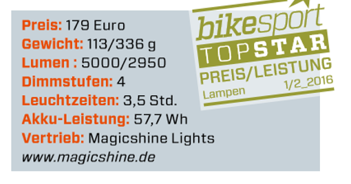

es gibt nicht so viele mit >1500lm und Fernbedienung.
Das Design (orange, "Big Orange Power switch") muss man mögen. Gewicht der Lampe ist gut (97gr.).
Preis ist auch ok (179,- Euro inkl. Rücklicht und Akku MJ 6102). Die Frage nach dem Akku steht mal wieder im Raum. Ist Akkupack MJ 6102 LG - 7800 mAh, 310gr. (68,- Euro ) gut oder ist MJ 6200 Panasonic - 7,4V/6200 mAh, ca. 295 g besser?
Der Lampenkopf ohne alles für 119,- wäre nicht schlecht.
Testbericht
Video1
Video2

Witzig ist:
Run Time @ 100% : 3.6 h
Und unten im Diagramm erkennt man: 100% : ca. 2:15h
75% sind da mit 3.6h angegeben.
Beim Rücklicht sind "20 real Lumen" angegeben, beim Frontlicht: 5000Lumen *.
* theoretisch mögliche Lumen
Ohne Worte...

Das ist nichts aussergewöhnliches... Bei der lampe wurden fast 3000 reale Lumen gemessen, das ist immer noch heller als alles andere in Deutschland erhältliche in dieser Preisklasse. Die Werte überzogen positiv darstellen tun sie alle. Außer Lupine vielleicht...
Es ist aber schon 'etwas' dämlich, sich im eigenen Webauftritt so zu widersprechen bzgl. Laufzeit und zudem auf den Lumenbeschiß selber hinzuweisen;)
