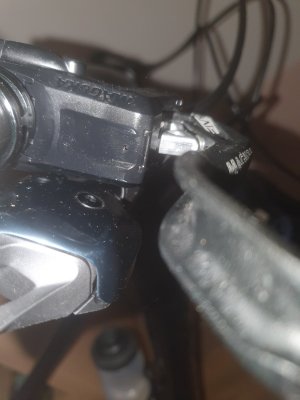

Hab heute meine Magura mt5 neu Montiert und beim entlüften der hinterrad bremse ist mir Plötzlich das ganze Öl entgegen gekommen
Weiß jemand was zutun ist?
Das Öl kamm aus dem kleinen Loch an der Seite des Hebels.

Ließt sich so als hättest Du die Bremse überfüllt. Dann, um Platz für die Bremscheibe zu machen, die Beläge mit zu viel Kraft auseinander gedrückt und die Membran dabei zerstört.
Bremssattel,Leitung und Hebel waren 3 Teile musst eine neue Leitung kaufen hab die kolben bevor irgendwas eingebaut war zurück gedrückt und die Leitung dann durch denn Rahmen gezogen und alles verbunden.
Dann nach Anleitung befüllt und entlüftet.

Lass dich von den anderen net verrückt machen. Kauf Dir nen neuen Bremsgriff und gut is. Solange Du beim Entlüften drauf achtest das die Kolben ganz zurückgedrückt sind, kannst du gar nicht zu viel Öl einbringen

Die haben doch 5 Jahre Garantie gegen Undichtigkeit.
Meine wurden nach 4,5 Jahren ohne Diskussion umgetauscht.
