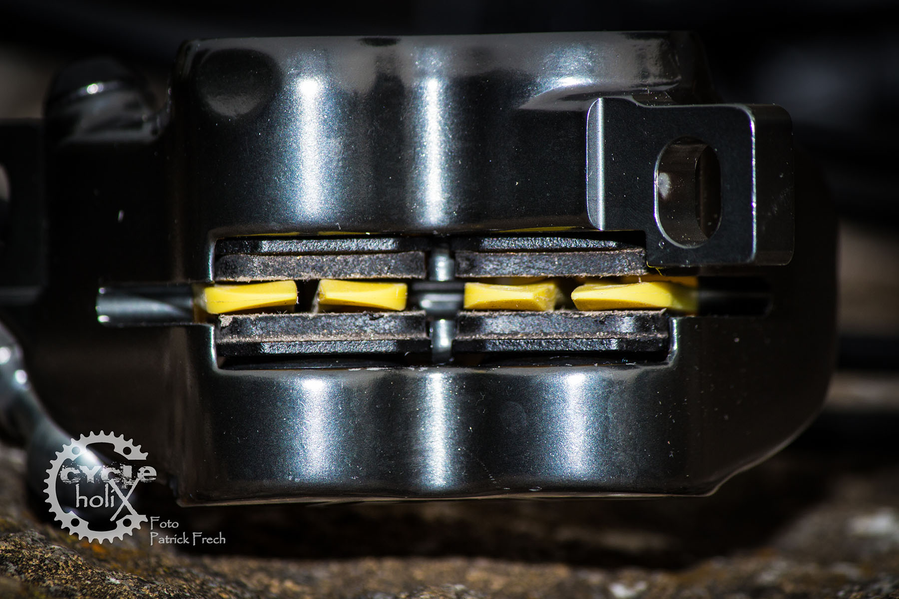

Wo es gerade um die Bremsscheiben geht.
Hat sich das mal jemand genauer angeschaut, ob man in die MT5/7 Bremssättel auch eine Innenbelüftete Hope BS rein gefummelt bekommt? Sollte glaube ich klar sein, dass der B Sattel dafür etwas bearbeitet werden muss.
Nach dem Bild hier, scheint das aber nicht zu gehen, die Bremsbeläge lasen sich wohl nicht weit genug zurück drücken.
Falls die Info aus dem Netz richtig ist, sollen die Hope Scheiben 4,2 mm dick sein.
http://cycleholix.de/wp-content/uploads/2015/07/magura_mt7-3.jpg
Bei CRC steht in der FAQ, dass die Scheiben ca. 3mm dick sind (zumindest die Hope Tech 3 V4, keine Ahnung welche du im Sinn hattest). R2 Bike sagt 3,4mm. Wo hast du denn die Info mit 4,2mm gefunden?
Des Weiteren gibt es ja auch noch unterschiedlich dicke Bremsbeläge, die einteiligen MT5 sind dünner als die zweiteiligen der MT7. Da könnte man notfalls also auch noch etwas fummeln. Ob das dann wirklich hilfreich ist, steht auf einem anderen Blatt.
Ich weiß nicht mehr wo ich die Info mit diesen 4,2mm her habe, falls sie tatsächlich dünner sind, um so besser bekommt man die Scheiben sicher eher in die Magura Bremssättel rein.
Ich würde dann aber doch lieber zu der Hope V2 BS tendieren.
Wäre für mich auch nur auf dem HR vom Tandem Interessant, zumal die BS mit fast 300g auch ihren Tribut zollen.
Die nuten am bremssattel haben ein abstand von 3,4mm. Wird knapp...
