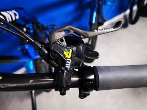

Hier mal das Bild der Loic Bruni Hebel. Bin bisher echt begeistert, besserer Druckpunkt als HC3 bzw weiter weg vom Lenker und trotzdem super modulierbar!
Oben Unten
