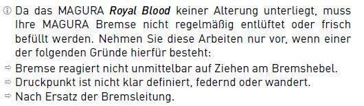

Sagt mal Ihr Magura-Fahrer, wie oft wechselt Ihr das Royal Blood? Ich entlüfte unsere Bremsen regelmäßig vor langen Touren und Rennen, aber mir fällt gerade auf, dass ich das Zeug noch nie komplett getauscht habe. Bremsen gehen jetzt aufs Ende des 2. Jahrs zu und funktionieren einwandfrei. Meine mal gelesen zu haben, dass Magura früher Wechsel aller 2 Jahre empfohlen hat. Nun finde ich nichts dazu auf der Website.
Würde in der Praxis, wenn man entlüften muss, dann durchspülen, wenn sich das Öl deutlich dunkel mit Schmutzpartikeln verfärbt hat. Nur aufpassen, nach 2-3 Jahren wird es von alleine grün, dass ist aber keine Verschleißerscheinung. Täte aber natürlich auch nicht weh es dann zu wechseln. Per se ist es halt nicht notwendig. In meiner HS33 ist es jetzt sicher schon irgendwo 10-15 Jahre am Bahnhofsrad. In der MT7 so an die 5 Jahre. Müsste ich neu entlüften, würde ich es machen, sonst eher nicht. Ist ja kein DOT.
Prima, lieben Dank für Deine Antwort. Hilft mir weiter! :daumen:

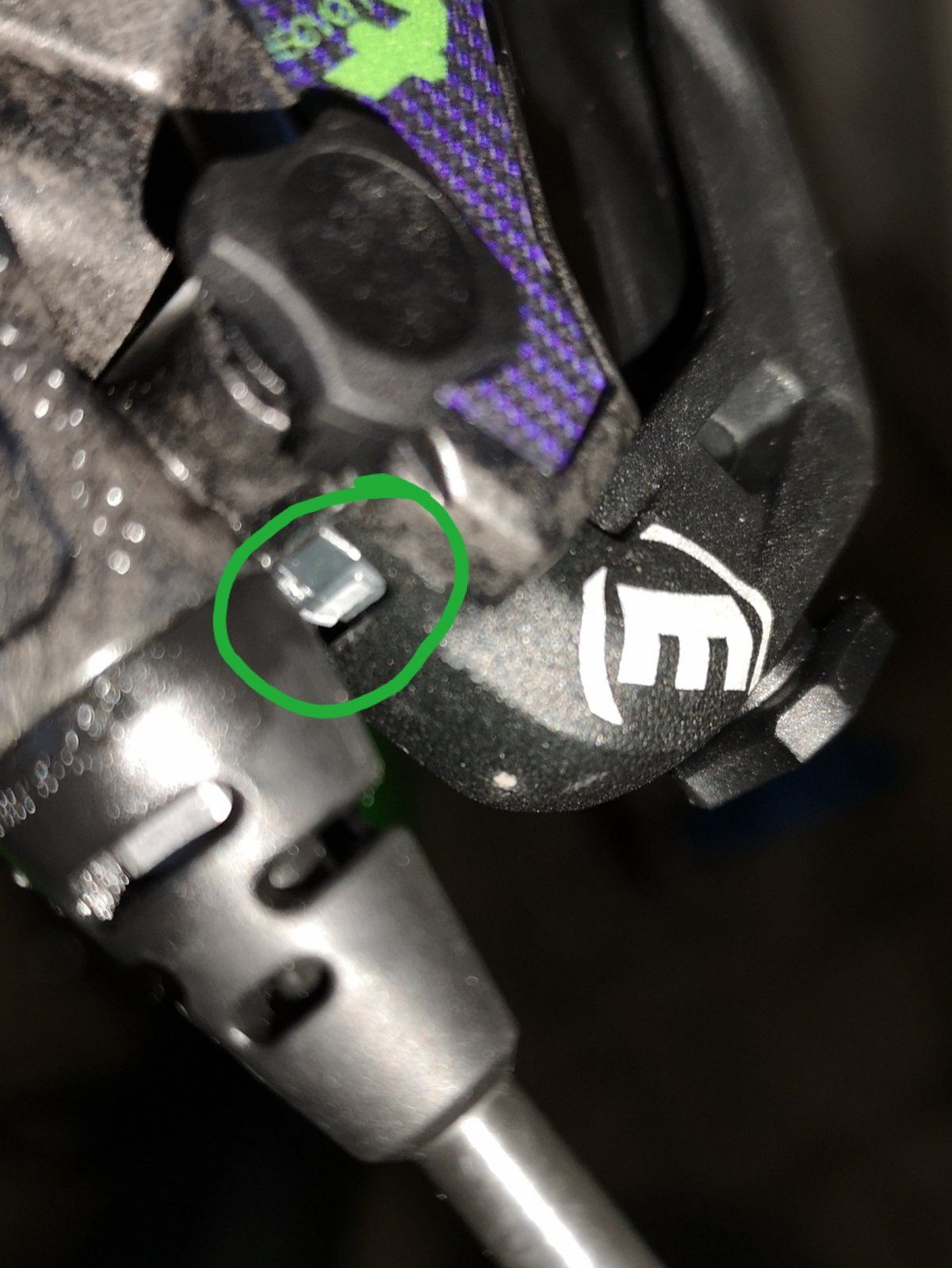

Ist das eigentlich normal, das diese kleinen Zapfen (grün markiert) die verhindern sollen, das der Bremshebel wie im zweiten bild nach vorn geklappt werden kann so schnell abbrechen?
Der erste war glaube ich von Anfang an schon ab und der zweite dann nach der zweiten Fahrt...
Meine Nasen sind jetzt auch nach einigen Jahren noch dran, kauft man sich gebrauchte Hebel oder MT-Bremsen sind die aber gefühlt bei 90%+ defekt. Bilde mir ein auch mal gelesen zu haben, dass Magura selber das wohl auch nicht als Reklamationsgrund oder gar als Funktionsstörung ansieht und das Teil halt einfach so bescheiden konstruiert ist...
