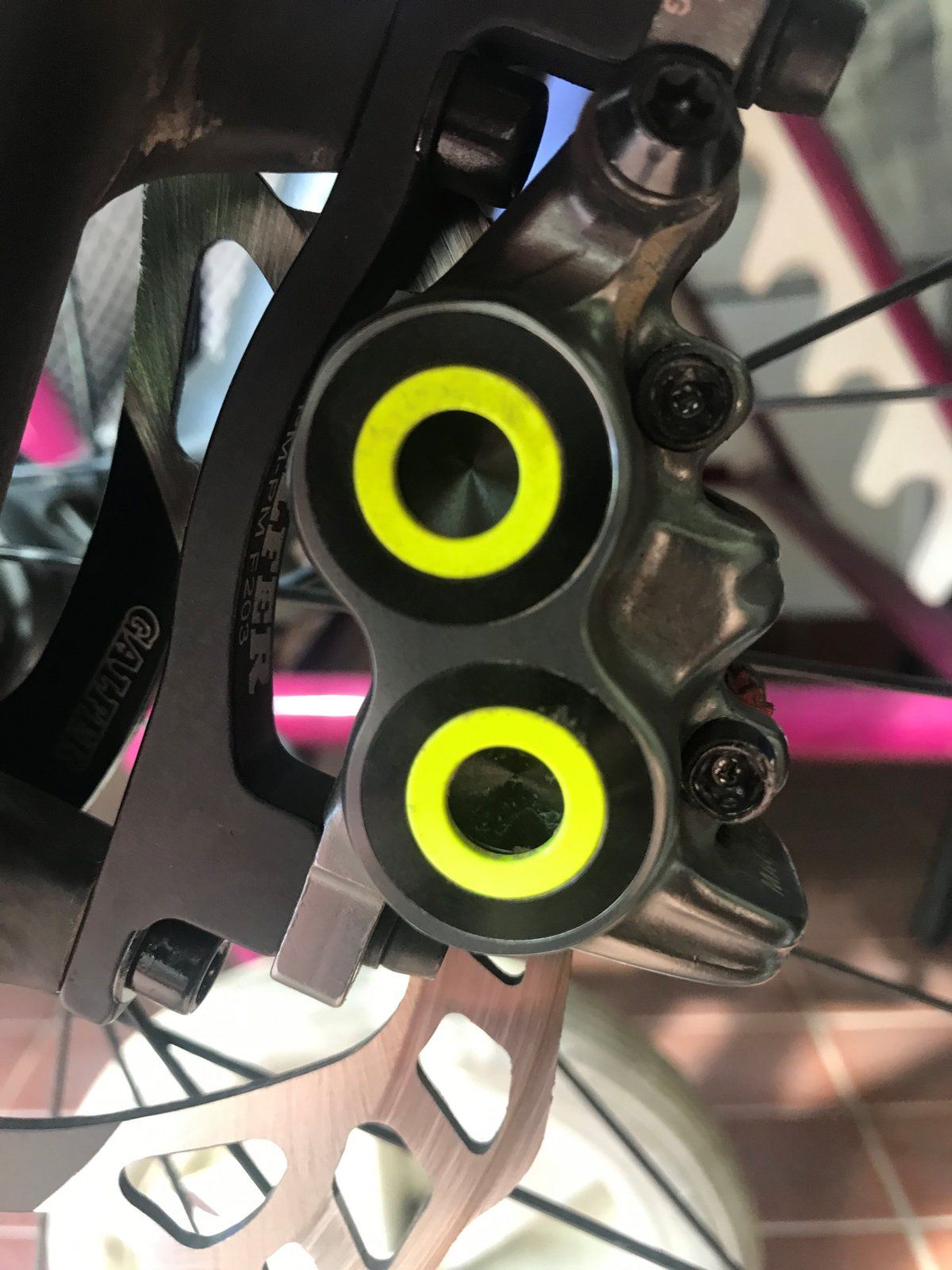

Das die Lage der Bremszange (der Beläge) zur Bremsscheibe überhaupt nicht passt, ist Dir noch nicht aufgefallen?
Die Bremszange müsste geschätzt um 10° mehr im Uhrzeigersinn gedreht montiert sein.

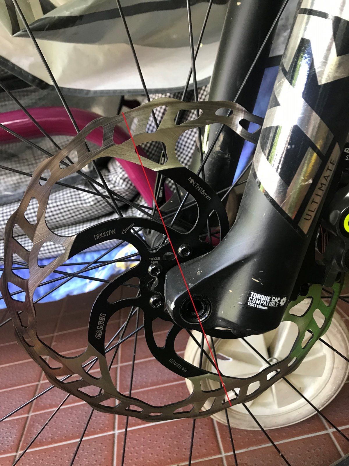

Wieso? Die Gabel hat PM180 und es ist der SB001 (+43mm) Adapter verbaut. Das Schleifbild sieht für mich i.O. aus, ist halt wegen dem Wellendesign so.
Habe jetzt nachgemessen, die Scheibe hat zwischen den beiden Punkten den Durchmesser von 223mm, also passt das so m.M.n.
Anhang anzeigen 1105850Anhang anzeigen 1105851

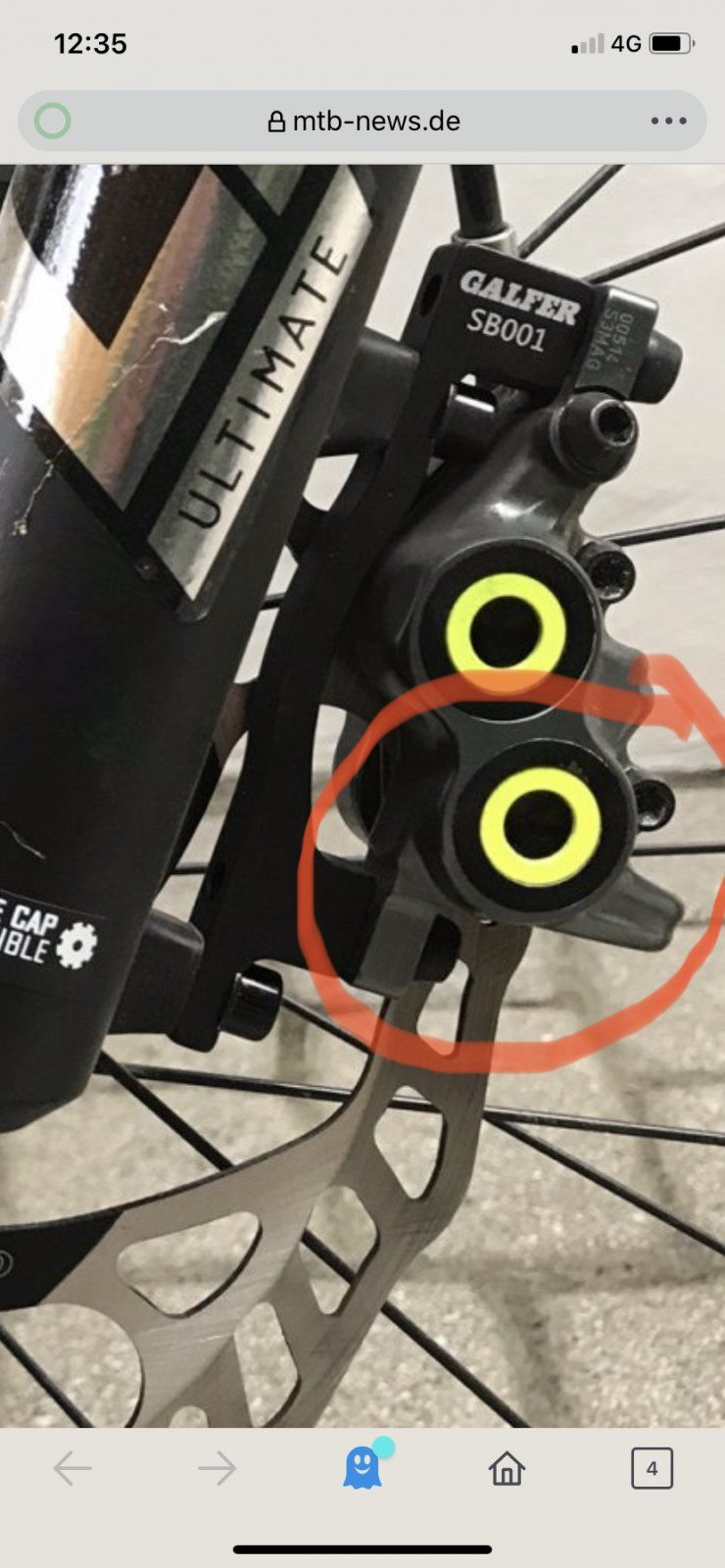

Er meint vermutlich diesen Bereich:
Hier sieht es auf jeden Fall so aus, als würden die hinteren Kolben nicht richtig sitzen. Sollten mehr Richtung Scheibe/Adapter wandern.
Nein, da sitzt alles richtig. Wie soll es noch näher an den Adapter/Scheibe ran? Soll ich da was wegschleifen? ;)
Wenn es nicht richtig montiert wäre, wäre auch das Schleifbild anders. Außerdem kann da nicht vieles schief gemacht werden ;)
Hier nochmal zwei Bilder aus einem anderem Winkel:
