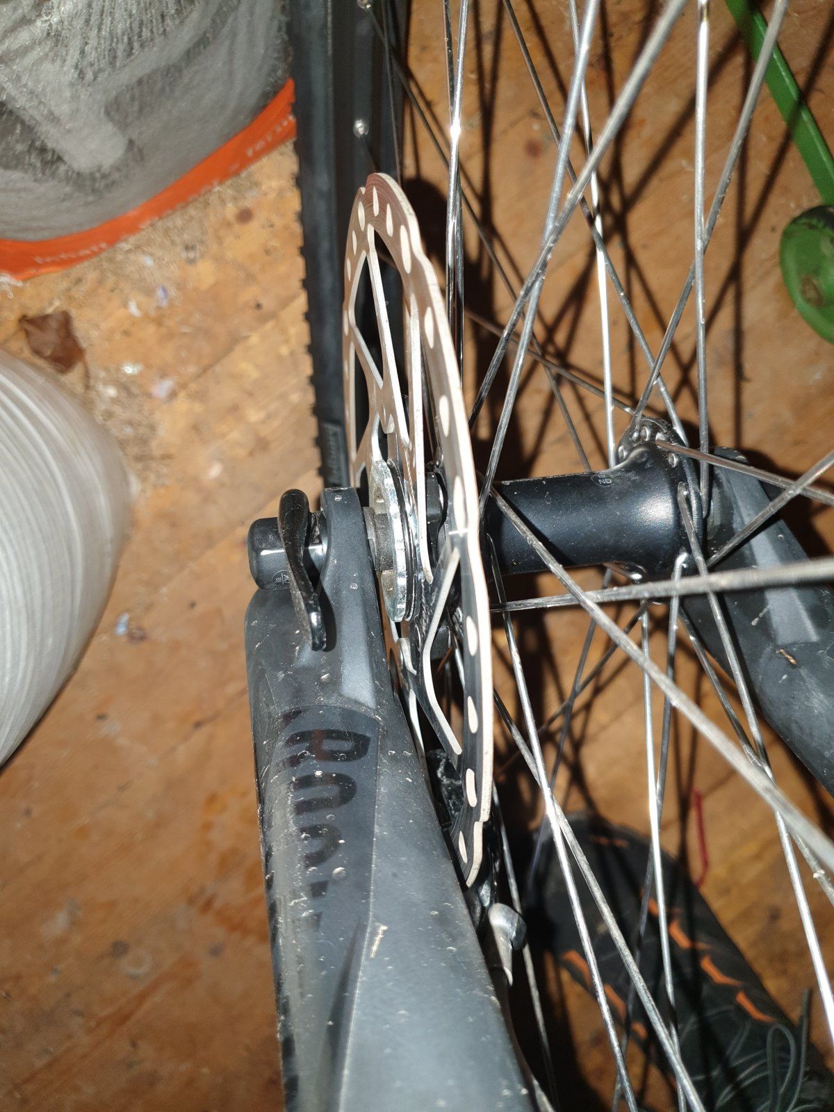

Aktuell habe ich eine Shimano St64 drauf.
Brauche ich dann interne oder externe Verzahnung bei der Storm?
Nabe ist eine Shimano Acera....denke HB-M3050.
So schaut das aus bei mir.
Könnt ihr mir sagen neben der extern/intern Verzahnung, welche Werkzeuge ich benötige zum Wechsel?
Einen 40nm Drehmoment hätte ich verfügbar....
Danke für eure Hilfe.

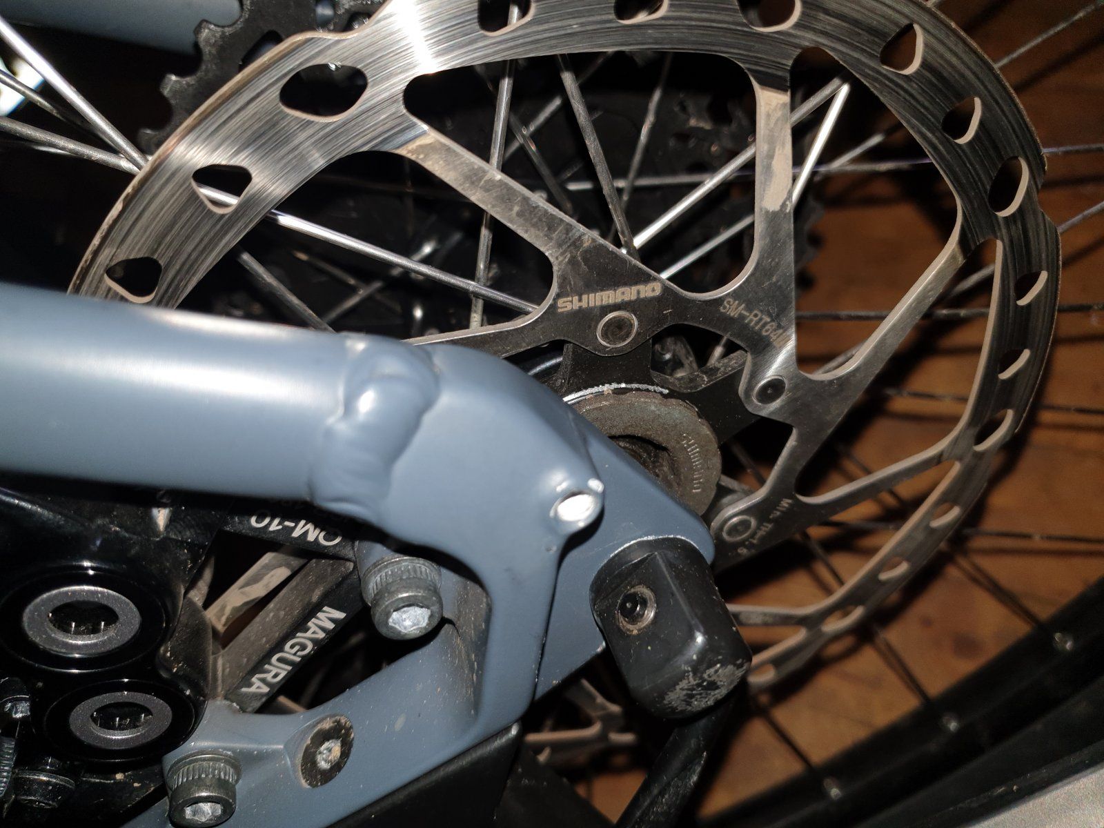

Wenn Du die für Schnellspanner nimmst, bekommst Du einen internen Lockring mit, das passt dann nicht mit dem empfohlenen Werzeug zusammen.
Wenn Du die für Steckachsen mit externem Lockringen nimmst (die auch passend sind), sind die nicht lieferbar.
Du hast aber noch die alten Externen Lockringe. Also was machst Du?
Da nur die Schnellspanner Variante verfügbar ist bestelle ich die.
Welches Werkzeug benötigt denn für diese für die Montage?
Kann ich evtl meine alten externen Lockringe auch für die Schnellspanner Version nutzen?
Gibt es im Netz ein gutes Tutorial wo die Montage der Schnellspanner Variante gezeigt wird?
Sorry, für die vielen Anfänger Fragen stehe aber noch zu Beginn meiner Schrauber Karriere 🙈
Genau so!
Lockringe mit externer Verzahnung gibt's nur, weil die anderen nicht mit Steckachsen über 12 mm Durchmesser zusammenpassen.
Heißt: Mit Steckachsen mit mehr als 12 mm Durchmesser kann man keinen Lockring mit interner Verzahnung nehmen. Mit Schnellspannern gehen beide. Und der Scheibe ist es eh egal.
Danke euch.
Noch eine Verständnisfrage:
Was wäre denn ich hätte nicht die alten externen Lockringe ?
Kann ich die von mir o.g. Scheiben für Schnellspanner nicht so out of the Box montieren?
Falls doch, welches Werkzeug benötigt man dafür?
Vorab nochmal Danke. Top das Forum hier, auch für einen Newbie wie mich 😬
Klar, kannst Du, wie gesagt. Du hast ja Schnellspanner, da passen auch welche mit Innenverzahnung. Das einzige, was dagegen spricht, die zu nehmen, sind zusätzliche Werkzeugkosten.
Die sind aber auch nicht völlig sinnlos, weil man das gleiche Werkzeug auch benutzt, um eine HG-Kassette (der normale Shimanostandard vor Microspline) zu (de-) montieren:
https://www.rosebikes.de/xtreme-zah...MI-8G71-657gIVj_lRCh03ZQ65EAQYAyABEgKR-vD_BwE
Falls Du also irgendwann mal ne verschlissene Kassette selbst tauschen möchtest, brauchst Du das eh. :)
