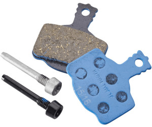

So, habe heute mal die Mittagspause sinnvoll genutzt und versucht das ganze fotografisch festzuhalten.
Man kanns auf dem Bild recht schlecht erkennen, darum hab ich mal nen quasi sauberen Sram Belag als Vergleich daneben gelegt. Schaut für mich gleich und damit ok / unbeölt aus.
Zum Druckpunkt hätte ich ein Video gemacht, aber das krieg ich hier nicht hochgeladen 🤔 auf jeden Fall kommt er nach 2,5cm, dann mit Kraft weiter.
Kennt ihr die Sport Beläge? Ggf taugen die einfach nix?
Oben Unten
