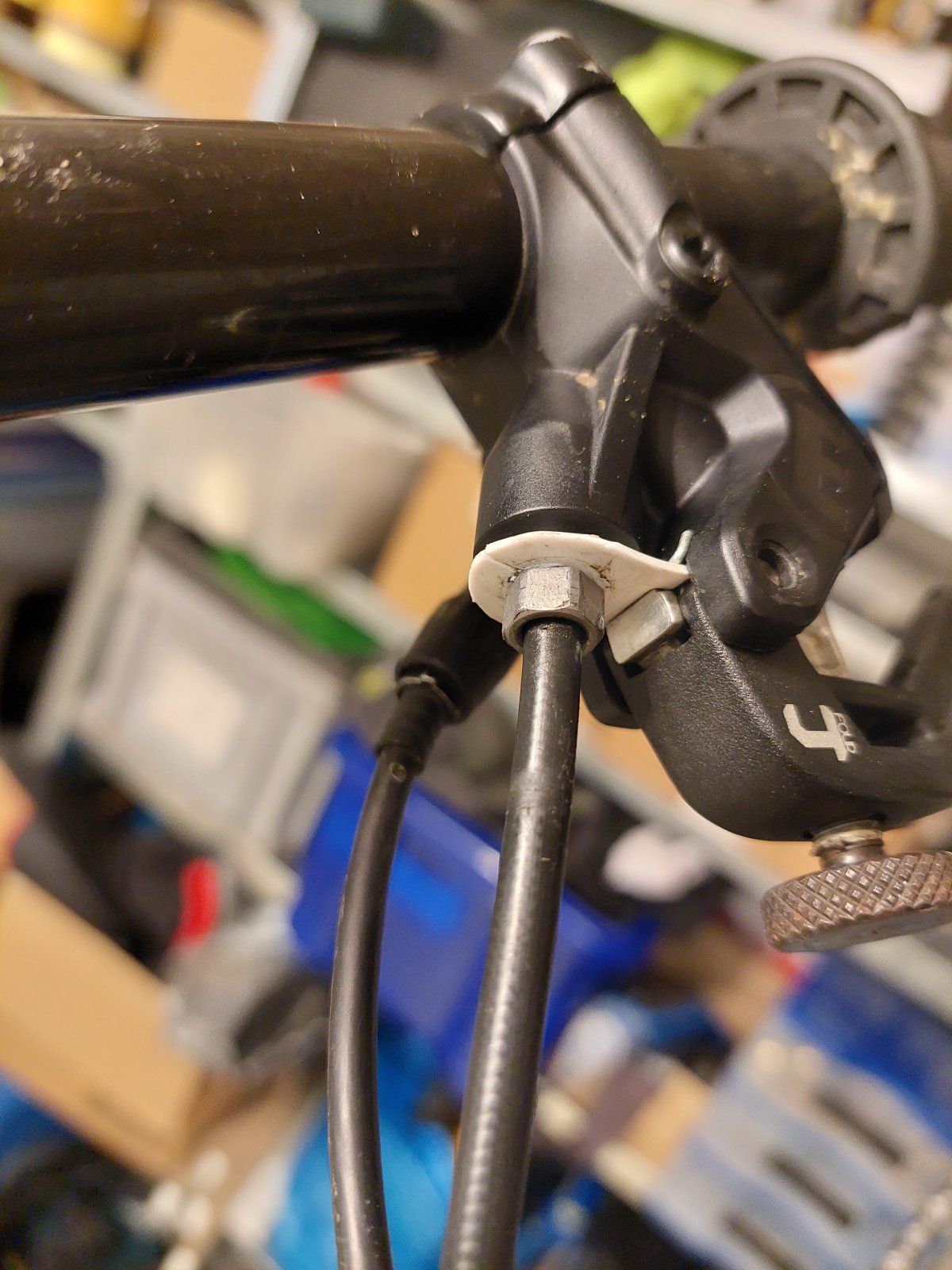

Etwas anderes: Wenn jemand denn Freestroke Einsteller an einer MT5 (MT trail) vermisst, hier eine günstige Lösung.
Die Druckpunktverstellung ist bei den MT4 Hebel mit einer Rändelschraube auch sehr einfach zu lösen.
