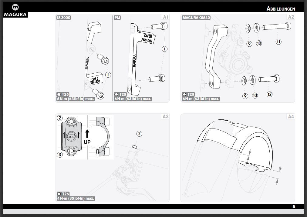

Wollte den Griff der MT5 leicht verstellen.
Offenbar habe ich dabei die obere Schraube der Lenkerklemmung des Bremsgriffs beim Anziehen überdreht. Obwohl ich eigentlich nicht fester als 6nm gedreht hat. Wie auch immer dreht die Schraube jetzt durch und der Spalt der Klemme ist oben nicht bündig. Ca 1mm Lücke...
Und 4Nm sind max. erlaubt.

Mit den 6 nm bin ich auch nicht sicher. Wenn es offiziell nur 4 nm sind, hatte ich auch nur 4 nm angezogen, hatte extra in die Anleitung geschaut. Benutzt hatte ich so einen manuellen, sehr günstigen Drehmomentschlüssel (Topeak ComboTorq Wrench).
