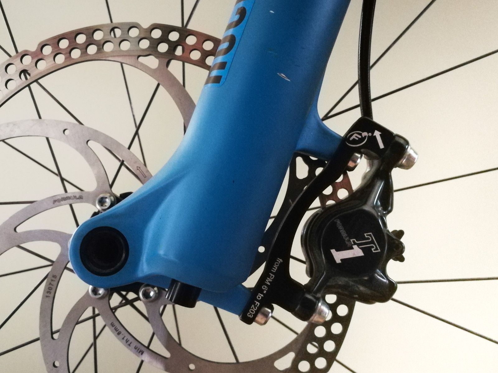

Der aktuell verbaute vordere Adapter sieht aus wie im angehängten Foto gezeigt. Da jetzt aber geklärt ist, dass alle Sättel die gleichen "Postmount Bezeichnungen" haben, hat sich die Frage selbst beantwortet. ;-)
