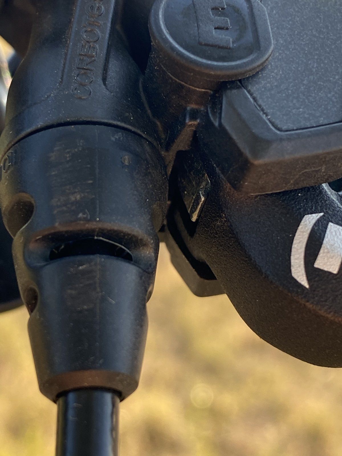

Hallo,
mir ist aufgefallen, dass bei meiner MT7 die Rückhalteklammer des Bremshebels abgebrochen ist. Im Anhang mal ein Bild. Mir ist das nur durch Zufall aufgefallen. Der Bremshebel lässt sich jetzt entgegen der eigentlichen Druckrichtung bewegen. Ist das Problem bekannt. Hier mal die Bilder dazu:
So sollte es eigentlich aussehen:
Alles klar, dann lohnt es sich wahrscheinlich nicht da einen Garantieanspruch geltend zu machen oder?
Das Problem ist schon bekannt seits die Hebel gibt. Ich habe schon originalverpacke Hebel bekommen, wo das Ding in der Packung schon abgebrochen war. Die Dinger brechen leider sehr, sehr leicht! Einmal falsch an die Wand lehnen und ab isses. Das Rad rückwärts ausm Gebüsch gezogen, ab isses ...

mir ist aufgefallen, dass bei meiner MT7 die Rückhalteklammer des Bremshebels abgebrochen ist. Im Anhang mal ein Bild. Mir ist das nur durch Zufall aufgefallen. Der Bremshebel lässt sich jetzt entgegen der eigentlichen Druckrichtung bewegen. Ist das Problem bekannt. Hier mal die Bilder dazu:Anhang anzeigen 1522056Anhang anzeigen 1522057

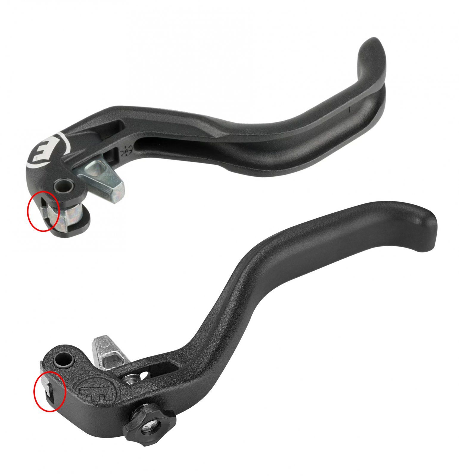

Soweit ich in den einschlägigen Foren lesen konnte, sehr bekannt. Und der Grund, warum ich seinerzeit beim Aufbau meines Fullies die MT5 nicht nur wegen des halben Preises, sondern auch aufgrund der Tatsache, dass an dieser kein so lummeliger Krampf verbaut ist, bevorzugt habe.

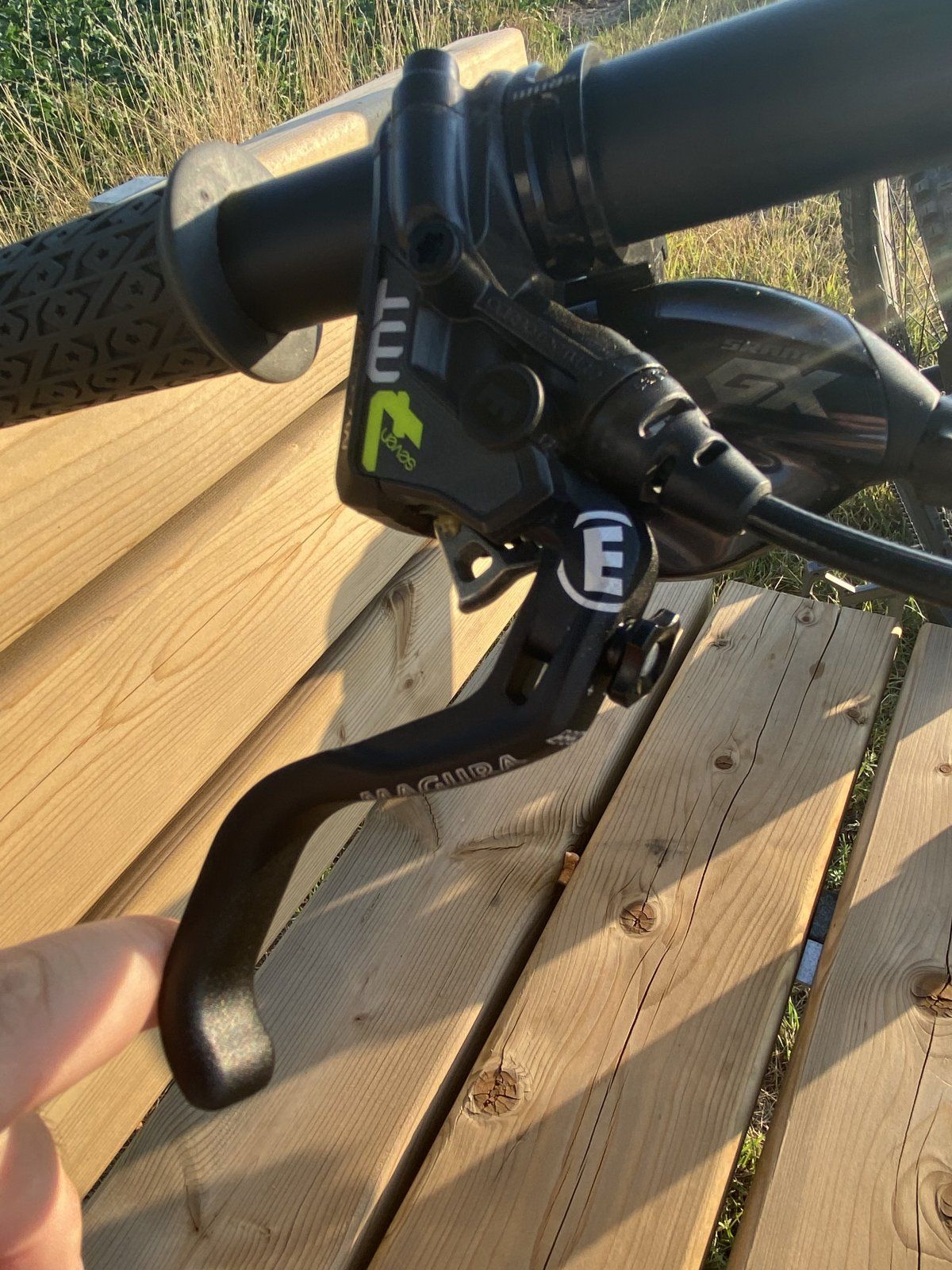

Schick doch mal ein Bild von Deinen MT5 Hebeln? Wenn es wirklich welche sind und nicht irgendwelche HC Dingsbums kann es nur sein, dass die Feder ausgeklinkt ist und Du die Hebelweiteneinstellschraube auf Hebel nah am Lenker gedreht hast.
... die Schutznasen brechen schon beim Anschauen weg, haben aber keine Auswirkung auf die Funktion. Tippe auch eher auf ausgehängte Feder.

Ein Bild wäre besser gewesen als Deine Behauptung. Nochmal: bei den MT5 Hebeln, die ich habe, und zwar bei allen, gibt es keine "Haltenasen die bricht" und die dann nach vorn wegklappen.
Dafür sind die MT7 Geber bekannt.
Bei den MT5 gibt es nur eine Torxschraube im Hebel, welche die Distanz des Hebel zum Lenker erlaubt einzustellen. Dazu ist eine Feder im Hebel, welche diesen gegen den Kolben im Zylinder drückt, mit eher leichter Kraft. Infolgedessen, nur falls Du den Hebel nah an den Lenker gestellt hast und (!) die Feder ausgeklinkt oder falsch eingebaut ist, kann der Hebel sich nach vorn bewegen, aber auch dann nur soweit, wie es bei maximal eingestellter Hebel zum Lenker Distanz geht.
Ich vermute, Du verwechselst was. Sonst hat das null Sinn hier.
Wenn man sich mal anguckt wie fuzzelig das konstuiert ist... kann das nur schon beim Angucken abbrechen. Ja es soll das Abbrechen des ganzen Hebels verhindern. Aber "etwas" stabiler wär dann schon mehr als nur okay gewesen.Anhang anzeigen 1523928
Und der MT5 Hebel scheints in der Tat nicht zu haben. Selbst der 1-Finger Ersatzhebel nicht:
https://www.bike-components.de/de/Magura/Bremshebel-HC-1-Finger-Reach-Adjust-fuer-MT5-p52219/
Eben. Meine sehen so aus, die haben auch kein Einstellrad für die Hebelweitenverstellung wie Deine hier.
