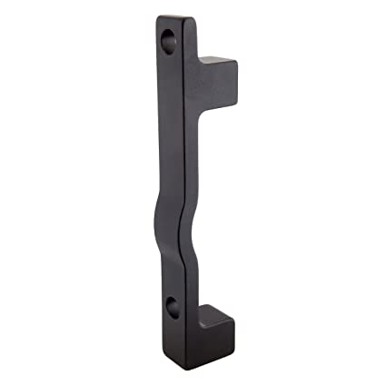

Aber warum nicht einfach einen Magura Adapter nehmen? Shimano hatte bei mir gar nicht gepasst, der von Magura für vorne hat da so eine lustige Delle drin für den Bremssattel.
