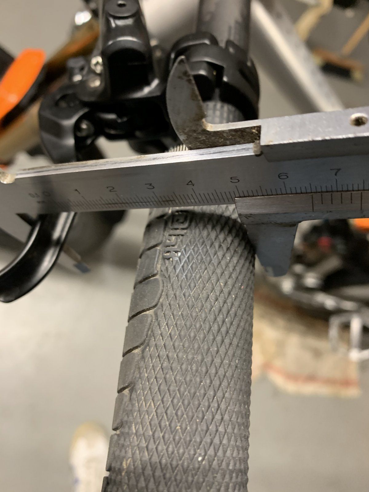

5-6mm? Wie und wo hast du das gemessen, ich komme bei meinen Shigura mit MT5 auf über 20mm? Teilweise auf über 30, dann muss ich die Hebel mit Klettband in gezogener Stellung über Nacht fixieren, damit die Kolben wieder etwas herauskommen, und so wieder bei ~20mm lande.
Dabei seit
15. Juli 2013
Punkte Reaktionen
178
Du hast recht, ich habe grade extra nochmal richtig mit Schieblehre nachgemessen. Es sind genau 8mm bis die Beläge an der Scheibe anliegen und ich einen Druckpunkt spüre bzw. fester am Hebel ziehen muss damit ich dann auch wirklich bremse.
Warum das so wenig ist kann ich dir nicht sagen. Ist manchmal aber auch ein bisschen nervig weil ich andauernd das Problem habe dass die Bremsbeläge Geräusche machen weil der Abstand zwischen Bremsbelägen und (Galfer 2mm) Bremsscheibe im zurückgezogenen Zustand extrem gering ist. Spritzt auch nur ein bisschen Dreck auf die Scheibe schleift der Dreck so lange zwischen Scheibe und Bremsbelägen bis ich noch einmal kurz Bremse bzw. die Bremse schleifen lasse um den Dreck abzustreifen. Es scheint so als würde bei den Shimano Hebeln nicht so viel zurückgestellt wie bei den originalen Magura Hebeln. Das bestätigt aber auch was Mr. Tr!ckstuff geschrieben hat.
EDIT: Ich hab mal Bilder angehangen, dann sieht man "wie" ich das gemessen hab. Vielleicht redet man sonst ja aneinander vorbei.

Krass. :oops:
Bis zur Griffposition hab ich auch gemessen (bisher allerdings mit Lineal, mit Messschieber gefällt mir aber besser, mach ich ab jetzt auch so - der Messwert unterscheidet sich nicht wesentlich, es ist aber einfacher und genauer).

Ja, absolut bequem, man darf nur keine Angst haben sich die Hebel zu verkratzen. Oder man sollte sorgfältig und vorsichtig vorgehen. (Ist ja nicht so das ich schon einen Kratzer im Hebel hab :rolleyes: )
