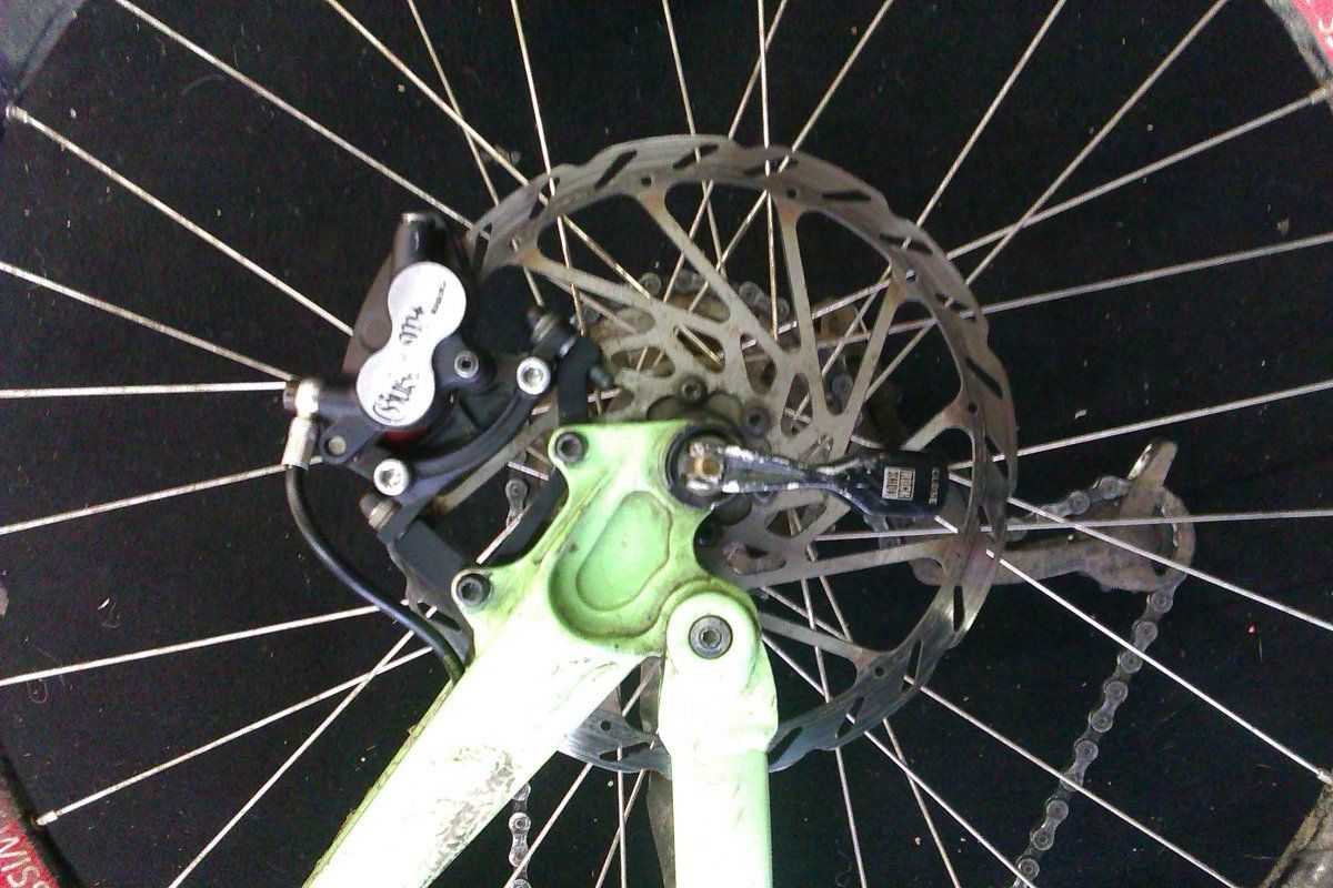

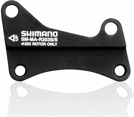

So jetzt sieht`s besser aus. War im Radladen und habe diesen Shimano-adapter für eine 180er Scheibe (habe ja 203) verkehrt herum aufgeschraubt und jetzt paßt es. Bremst bombe :)!
Der vom Radladen hat Bedenken geäussert, weil ich den Adapter ja um 180 grad gedreht eingebaut habe, die Belastung also eine andere ist als die für welche das Teil konzipiert wurde. Ich denke, dass es nichts ausmacht.
Falls einer noch eine schlüssigere Idee hat nur zu. Danke!

203 mm hinten? Was hast du vor? Ersetz das Teil durch eine 180er Scheibe und verwende einen passenden Adapter. Vorn kannst du ja die größere fahren.
den hope adapter hab ich in 2 facher ausführung sogar hier.
du hast aber recht, man braucht an sich nen passenden sattelhalter für die gustl. aber da magura die dinger scheinbar vergoldet hat, geht man halt auf alternativlösungen. davon ab, das man ja mit den magura haltern nur die magura scheibengrössen fahren kann.
fahre meine mt5 aktuell auch vorn wie hinten mit 203er scheibe. aber auch an sich nur deswegen, weil ich die scheiben da habe. denke, ich gehe beim nächsten scheibenkauf auch wieder auf 180er scheibe.
