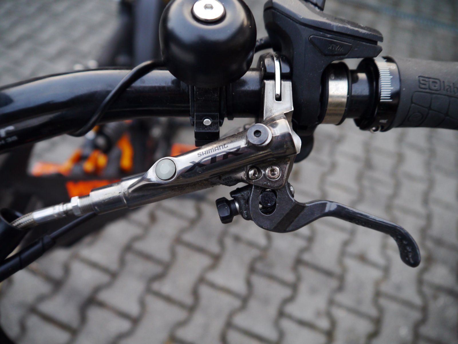

Die Leitungen haben einen Durchmesser von 6 mm. Ich fahre die Stahlflex Leitungen seit über 2 Jahren und bin sehr zufrieden damit - ordentlicher Druckpunkt, starke Bremsleistung und robust.
Die Shimano XT/XTR/Saint haben ja schon einen relativ abrupten Druckpunkt (also eher schlechte Dosierbarkeit, verglichen mit z.B. Trickstuff, die trotz extremer Bremskraft sehr gut dosierbar sind). Wird dieser Effekt bei der XTR durch die Stahlflex-Leitungen nicht noch stärker?
