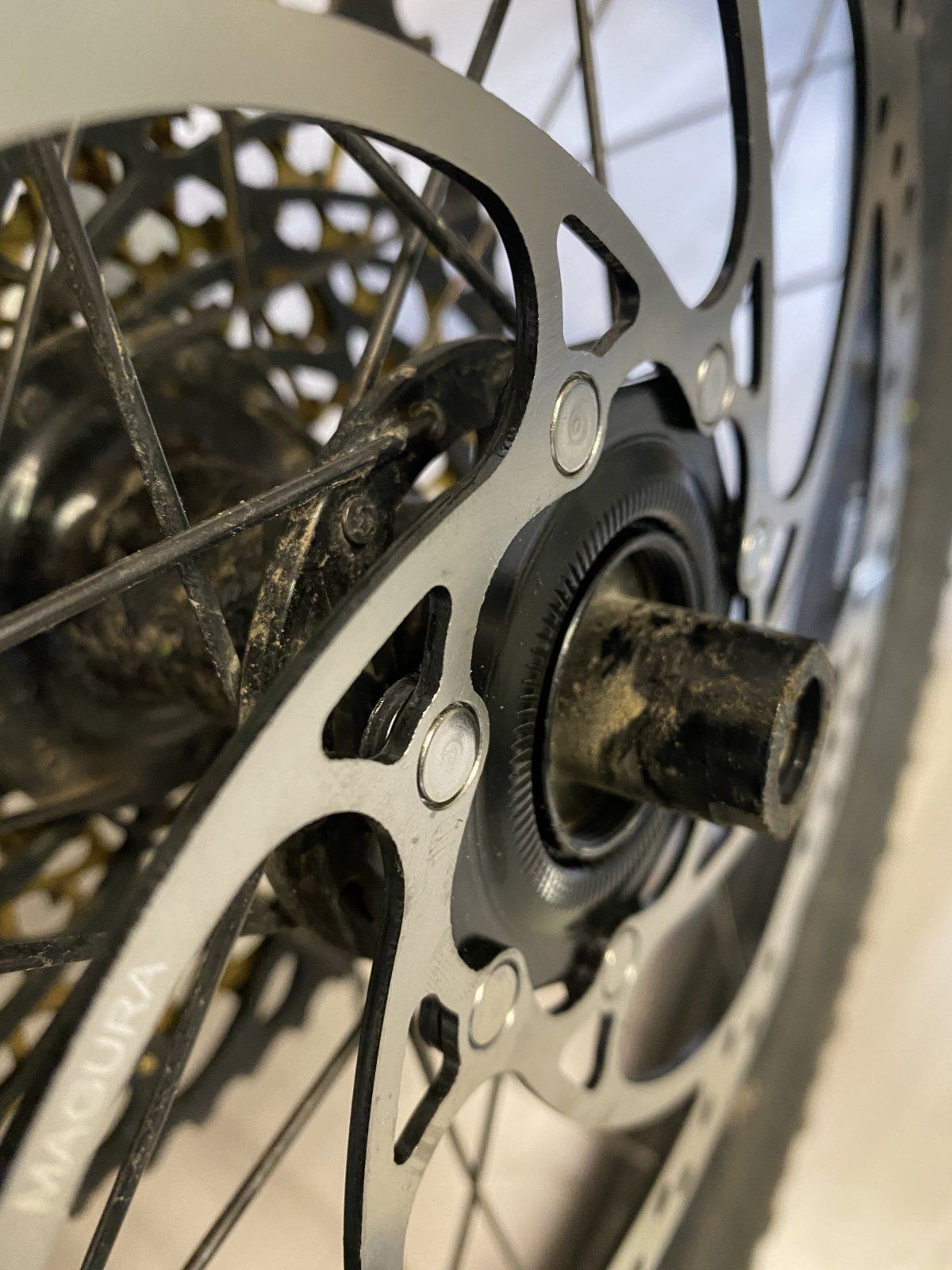

Moin, moin,
habe die Scheiben jetzt geliefert bekommen und gerade versucht zu montieren..
1. Sack-schwer die Teile. (258g/203mm Scheibe, zum Vergleich Shimano XTR IceTech 160g/203mm Scheibe)
2. Der Centerlock Ring ist zu schmal.
Bei all meinen Laufrädern (Ritchey, DT Swiss und Shimano) geht die Centerlock-Schraube bereits auf Anschlag bevor der Reibring überhaupt Kontakt zur Scheibe bekommt. Damit wackeln die Scheiben nur lose auf der Centerlock Verzahnung rum. Im Vergleich zur einer original Shimano Scheibe fehlen ganze 0,4mm.
(Habe den Magura-Service mal mit dem Problem konfrontiert)
mit 1-2 zusätzlichen Reibringen geht es dann (ist aber natürlich nicht die richtige Lösung)
3. Es ist nahezu unmöglich die Bremsen schleif frei einzustellen.
Generell bin ich geneigt die Shimano CL Scheiben weiterhin mit meiner MT7 zu fahren.
Die sind deutlich leichter und ca. 0,2mm dünner damit wunderbar schleif frei einzustellen.
Bisher hatte ich bei dieser Kombination nichts zu meckern.
Wobei ich natürlich Bedenken zur Standfestigkeit dieser Kombination habe.
Die Shimano´s sind dünner und dann auch noch mit einem Aluminium-Kern versehen (erklärt das geringere Gewicht).
Nicht das bei einer ruppigen Abfahrt irgendwann meine Bremsscheiben weich glühen.
Andererseits warum sollen diese Scheiben bei einer MT7 in die Knie gehen und bei einer Saint nicht?
Auf jeden Fall ist eine wackelnde Scheibe für mich ein No Go.
Kennt jemand eine CL (ohne Adapter) Alternative zur Storm CL welche für Magura freigegeben ist ?
Grüße Eddie

Hier mal ein Foto.. denke man sieht ziemlich eindeutig, dass die Bremsscheibe nicht weit genug über die Aufnahme steht.
Damit hat der Lock-Ring überhaupt keine Möglichkeit zu klemmen.
zum Vergleich darunter Shimano.... stehen die Zähne über..

Bin auch auf der Suche nach einer Centerlock-Scheibe für die MT5. Bei meinen LRS DT X1900 sind zar CL-Adapter dabei, möchte aber ohne fahren wenn möglich.
Frage mich auch warum die Storm CL so schwer sind? Klar, die Alu-Sandwich Teile von Shimano sind dünner, selbst eine Formula Monolitic scheint leichter und ist auch aus Stahl?
Hattest du mal Rückmeldung bekommen? Kann ja nicht sein das die Dinger nicht Spielfrei zu montieren sind.
von den Shimano-Scheiben mit Alu-Kern halte ich nicht viel.
Hm. Geht mir ähnlich. Wobei die breite Masse da keine Probleme zu haben scheint und sich am geringen Gewicht erfreut?
Habe die oben erwähnte Formula Monolitic überlegt, aber ob die auch ne Freigabe hat?
