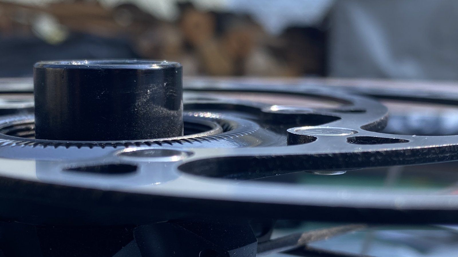

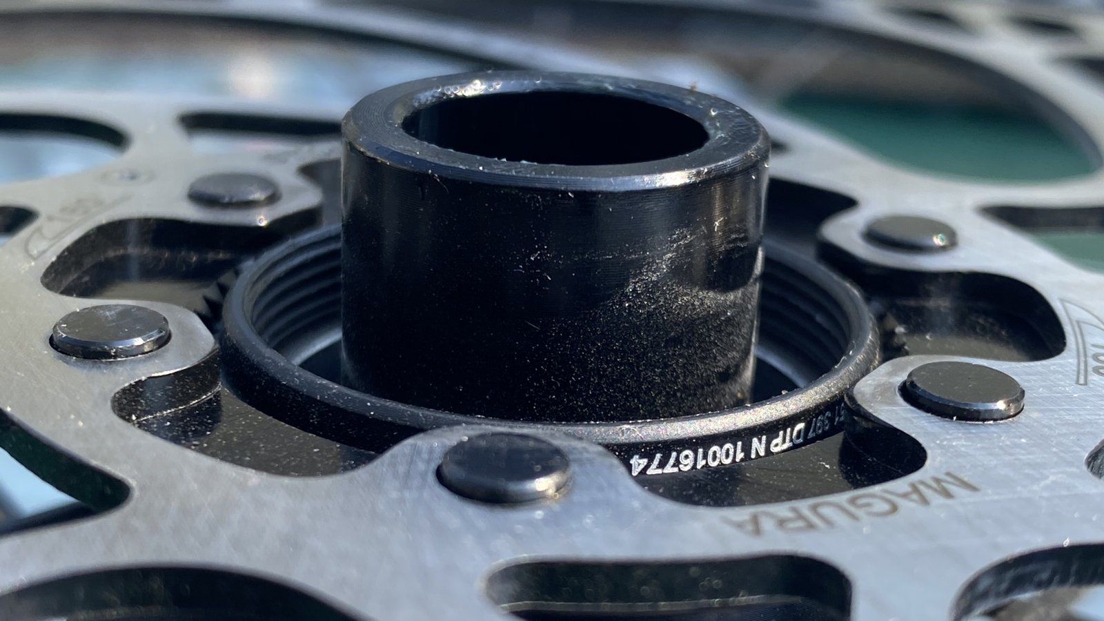

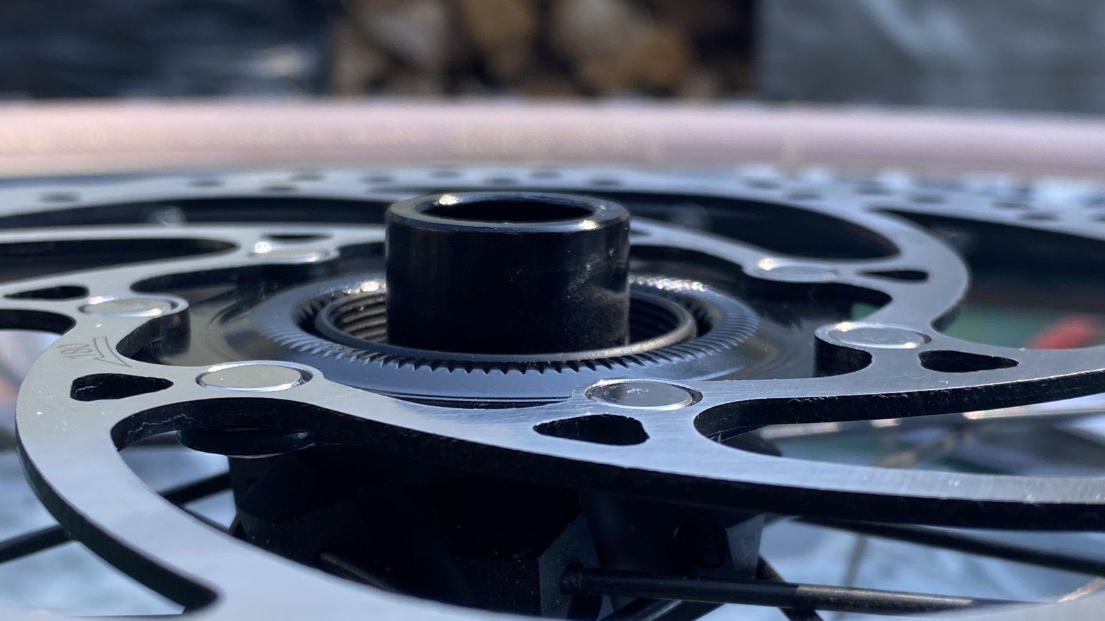

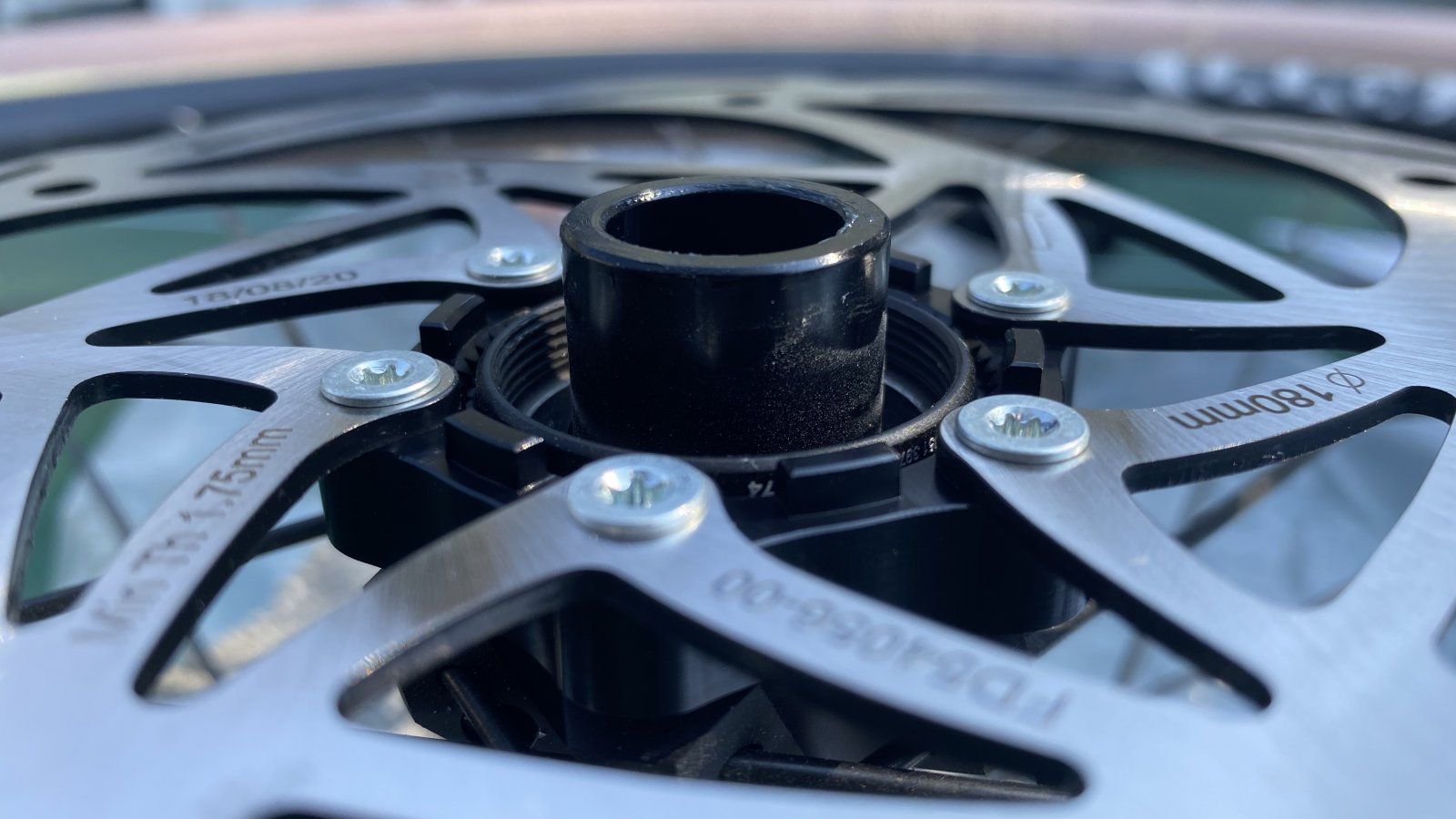

Hattest du mal Rückmeldung bekommen? Kann ja nicht sein das die Dinger nicht Spielfrei zu montieren sind.
Ja die waren recht freundlich und haben bereitwillig die Scheiben zurück genommen und schicken mir neue Scheiben und Beläge, allerdings mit Adaptern. Dort tritt das Problem wohl nicht auf. So auch bei einem Bekannten von mir gelöst worden.

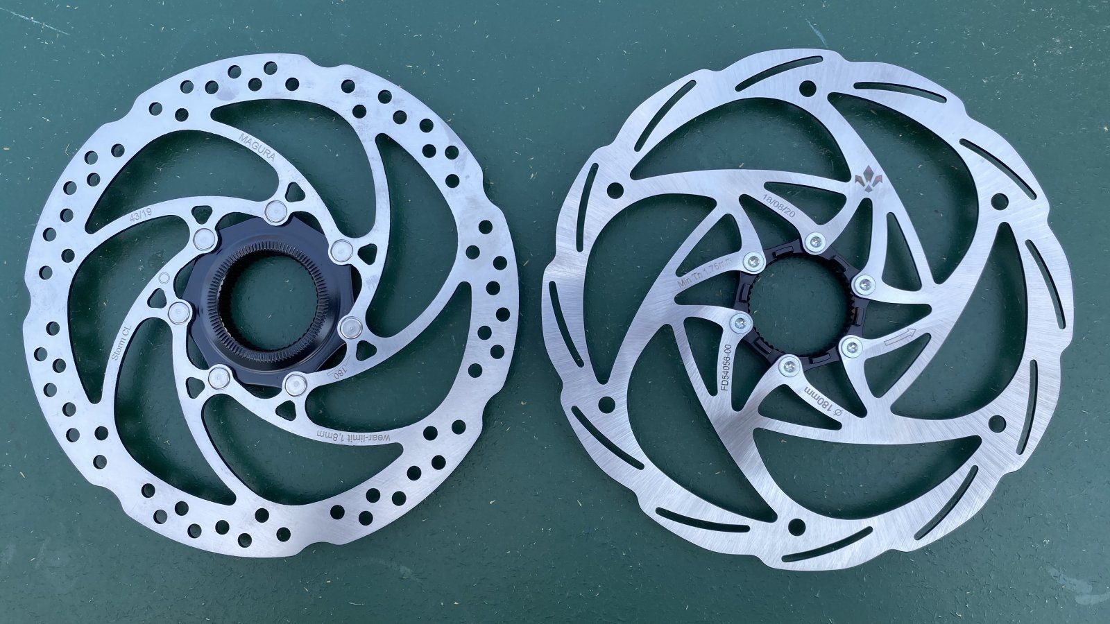

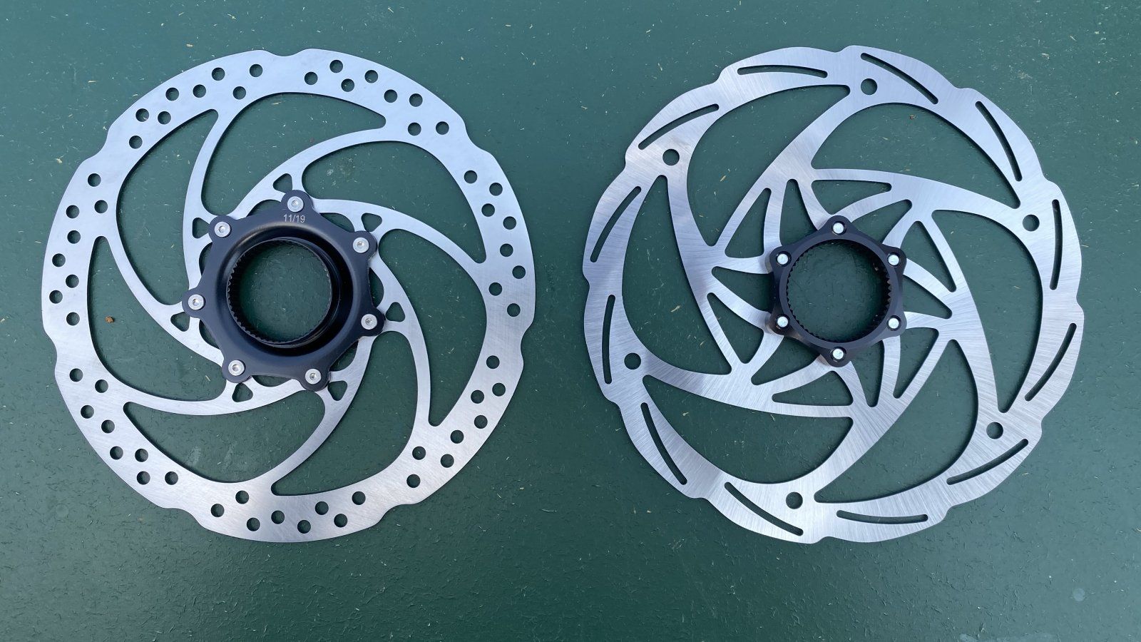

Ich probiere das erst mal aus. Die Shimano Scheiben sind schon ziemlich verschlissen und schön bunt.. Ich will nichts provozieren.
Die Shimano ist mit 1,8mm Nominal ja schon neu an der unteren VerschleißGrenze einer Magura.
Habe auch mal Trickstuff kontaktiert. Die haben allerdings für ihr Dächle aktuell keine Adapter lieferbar. Es gibt aber Gerüchte das an einer Centerlock Scheibe gearbeitet wird. Klingt spannend. Wobei die Dächle ist 2,05mm stark (Magura 1,95mm), was das schleiffrei einstellen noch schwieriger machen sollte.
