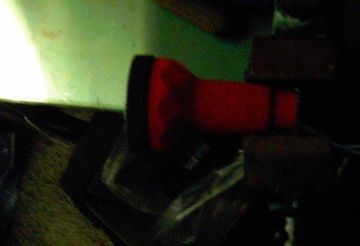

was anderes noch:
die SKS Cross Grip halterung ist anscheinend auch super, um die lampe am helm zu befestigen. habs grad mal mit dem noch unangetasteten gardena-gehäuse probiert: sieht super aus :) muss nur mal schauen, ob der winkel passt ... aber eigentlich soll sie ja eh an den lenker.
und vielleicht muss man dann im winter nicht so am kopf frieren :lol:
sorry für die bildqualität, hab nur ein handy da ...
ps: wie füg ich denn ein bild ein, dass es nur in der miniaturansicht angezeigt wird ????
