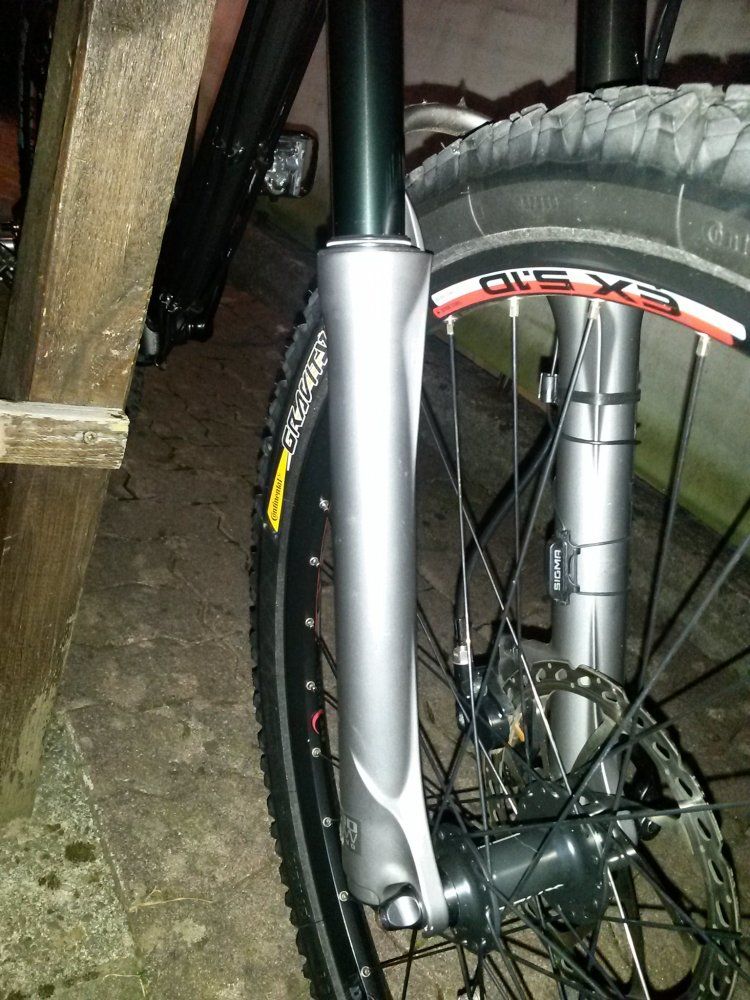

Hallo zusammen,
an meinem BMW Fully ist eine Manitou Platinum Air 120 Federgabel verbaut. Diese hat eine "Fernbedienung" am Lenker.
Meine Frage ist nun Folgende:
Ich kann, wenn ich den Hebel am Lenker betätige die Federgabel absenken.
Hat die Gabel einen klassischen Lockout (also nur Federung oder keine Federung) oder ist das Modell eine lediglich absenkbare Federgabel ohne komplettem Lockout?
Danke für Eure Antworten
Grüsse Holger
Ich gehe mal davon aus das deine Gabel so aussieht.
Dann hat die Gabel kein direktes Lock out, also per Hebel.
Per Luftdruck kannst du rechts, über das Ventil, die Druckstufe regulieren. Des weiteren kannst mit dem roten Sechskant durch rein drehen die Kompression erhöhen bis zu einem fast Lock Out also kaum noch Federung.
Auf der anderen Seite hast du die normale Federwegabsenkung.
Danke. Sieht so ähnlich aus. Hat an der rechten Seite unten die Zugstufe und links unten das Ventil für den Luftdruck.

Reicht auch, das SPV Zeugs taugt sowieso nichts.
Wenn die Absenkung funktioniert und der Rest auch geht, brauchst du an der Gabel auch erst mal nichts machen.
