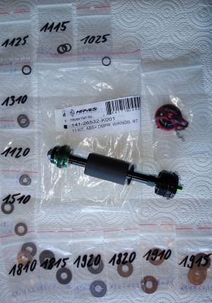

Hi, wenn Du die Druckstufen-Einheit der Manitou Markhor (sog. Kwik Toggle Dämpfer) durch die sehr performante "Absolute Plus" -Einheit ersetzt, dann ist Durchschlagen auch bei schweren Fahrern kein Thema mehr. Die Einheit 141-26532-K001 ist geeignet für alle R7 Pro Gabeln von Produktionsjahr 2011 bis 2020 sowie für alle Markhor Gabeln.
Je nach gewähltem Shim-Stack kann man die Druckstufe des ABS-Plus Dämpfers in drei verschiedenen Kategorien an den eigenen Fahrstil (und nebenbei auch an das Fahrergewicht) mit wenig Arbeitsaufwand anpassen:
1. eine "XC"-orientierte mit entsprechend dominanter Plattformdämpfung
2. eine "Trail"-orientierte
3. eine "lineare" Kategorie
Mit dem "Jumpstack" beispielsweise kann man seine Druckstufe sogar für den Dirtjump-Einsatz konfigurieren.
Eine rein lineare Druckstufenabstimmung hingegen sorgt zwar für (sehr) guten Komfort, unterbindet Wippen im low-speed-Bereich (z.B. beim Treten) aber nicht gut.
In Deinem Fall würde ich den CV-11311-01 Production “Trail Stack” einbauen, ihn aber nicht ganz offen eingestellt fahren. Luftdruck bei 110 PSI. Am besten auch ein paar ml Casting-Öl in die Luftkammer geben für eine progressivere Federungscharakteristik und zugleich bessere Schmierung des Luftkolbens.
Die Anleitung zum Markhor-Dämpfertausch findet man bei Hayes im "Markhor Service and Travel Change Guide" und die Anleitung zum Dämpfertuning im "Manitou ABS+ Tuning Guide" bzw. "Manitou ABS+ Tuning Sheet".
Die Shim- basierte Zugstufendämpfung lässt sich übrigens nach ähnlichem Muster anpassen...

Mit dem production trails tack meinst du wahrscheinlich die shim Abstimmung der Gabel oder?Ich hatte dazu nur mal einen Vergleich zw der Marvel und Minute gelesen. Sind damit die Shims der Gabel im Auslieferungszustand gemeint oder sind die separat zu erwerben?
Ja, der sogenannte production stack entspricht der Serienabstimmung in der Kategorie XC bzw Trail.
Serienmässig ist der "production trail stack" bei der Manitou "Minute" und der "Tower" verbaut worden. Offensichtlich hast Du bereits positive Erfahrung mit diesem Druckstufen-Setup gesammelt!
Wenn man ein anderes Dämpfungsverhalten der High-Speed-Druckstufe möchte, muss man den Shimstack umbauen, was nur ein paar Minuten dauert.
Die Shims besitzen 8 mm Innendurchmesser. Damals habe ich sie bei MRC gekauft. Falls keine 17,5 mm - shims angeboten werden - 17mm funktionieren auch.
Zu beachten bei der Montage der shims ist, die silberne Kontermutter zum Schluss vorsichtig anzuziehen (Drehmoment laut Manitou 2.3 - 2.8 Nm), weil das Aluminiumgewinde am Schaft sonst Schaden nehmen kann.
Mit dem roten ABS+ Drehknopf verändert man primär das low-speed-Verhalten in den 8 verfügbaren Stufen. Jeder Click entspricht einer anderen Farblinie im force/velocity-Diagramm.
Zur Grundeinstellung: Auch bei oben genannten 110 PSI solltest Du die Druckstufe soweit zudrehen, bis das Eintauch-Verhalten beim Bremsen passt.
Was mich noch interessieren würde: wie effizient ist denn die Gabel im Lockout? Frisst die Gabel viel Power im Vergleich zu einer starren Gabel im Lockout?
Die Manitou ABS+ Einheiten, die man als Ersatzteil für Minute / Tower / Marvel / Machete / R7 bis 2020 / Markhor erwerben kann, sind i.d.R. mit dem "production XC stack" (CV-11411-03) ausgestattet.
Dreht man diesen XC-Shimstack mit dem roten Knopf komplett zu, erreicht man einen 100%-igen hydraulischen Lock - die Federgabel wird dann zur Starrgabel.
Beim "production trail stack" CV-11311-01 bleiben in der fully-closed-position ein paar mm Federweg aktiv (bei empfohlenem 5wt-Dämpferöl und Zimmertemperatur).

Der schwarze zylindrische Schaumstoff unterdrückt Aufschäumen des Dämpferöls.
Hast Du mal den Dämpfer-Ölstand (oil height) im voll ausgefahrenen Zustand überprüft? Bei der Markhor mit 80 bzw. 100 mm Federweg sind das 92 mm.
