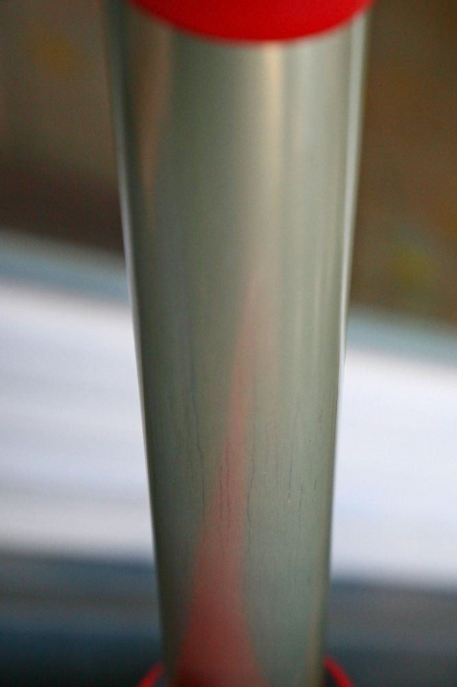

So, Jungfernfahrt heute - gefällt mir gut, das Teil!
Was mir nicht gefällt sind die "Riefen" in dem Tauchrohr - siehe Foto. Sieht man bei Zimmerbeleuchtung so gut wie gar nicht, erst Tageslicht bringt das Zeug zum Anschein. Hat das jmd schon mal gehabt an ner neuen Mattoc? Ziehen sich über das gesamte linke Tauchrohr von der Krone bis zur Dichtung, kann also nicht an Abstreifer/Dichtung sonstwas liegen. Sind auch nicht fühlbar.
No,...wenn's wirklich stört,ab zu Hayes. Dann ist's bis Ende nächster Woche zurück
Thx - hatte nach deinem Post auch mal Hayes angeschrieben und die waren recht fix mit der Rückmeldung: Rückstände von der Anodosierung, keinerlei Auswirkungen auf Gabelfunktion
Nen Umtausch-/Rücknahmeangebot haben sie jetzt nicht gemacht, und theoretisch kann ich damit leben. Aber muss das sein bei nem nagelneuen Produkt dieser Preisklasse? Fehler im Finish?
Ich überschlaf das erstmal ...
ich würde sie tauschen!
1. nicht schön
2. was, falls du die Gabel mal verkaufst?
3. dass die Auswirkung auf die Funktion null ist kann ich nicht glauben, da es ja faktisch ein Mangel in der Oberflächenbeschichtung ist. (zugegeben, ich würde es wahrscheinlich nicht spüren)
aber schon wegen 2. würde ich reklamieren
