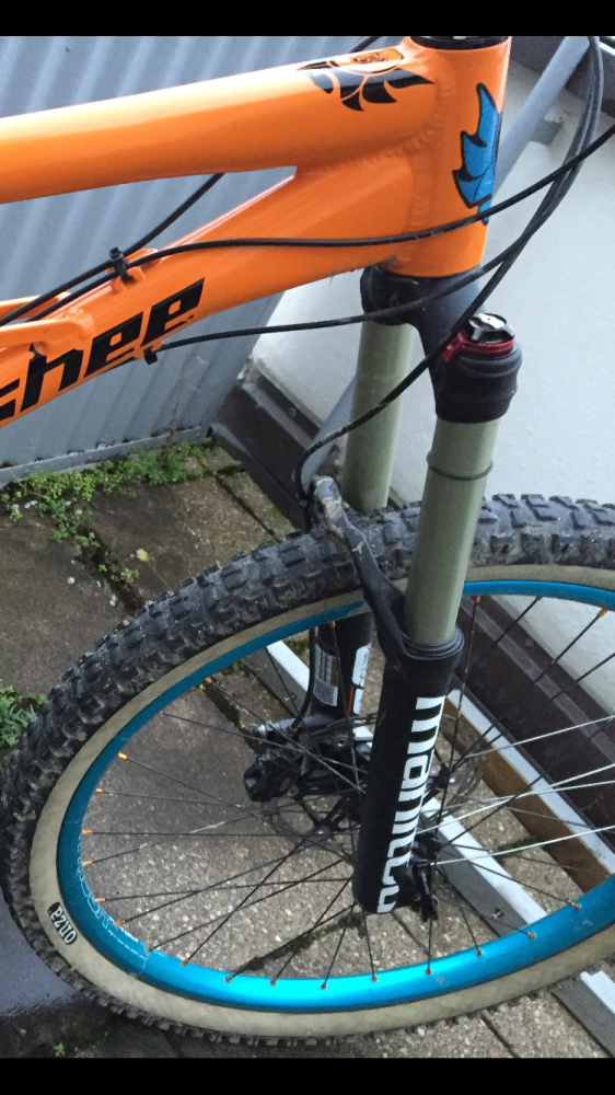

Gibt's eine besonders gute/schlechte Lösung, die vordere Bremsleitung zu verlegen? Sieht auf den ersten Blick so aus, als würde die ordentlich gegen das Steuerrohr gedrückt werden, wenn man die beiden Befestigungspunkte nimmt ...
Zo zieht meine aus:

Leitungsverlegung: natürlich kann die gegenüber dem Ruhestand gekürzt werden,aber muss für die korrekte Verlegung etwas länger als vorne herum sei.
Hinten über beide befestigungen und dann unterm unterrohr nach rechts und um steuerrohr nach links.dann passts ;-)

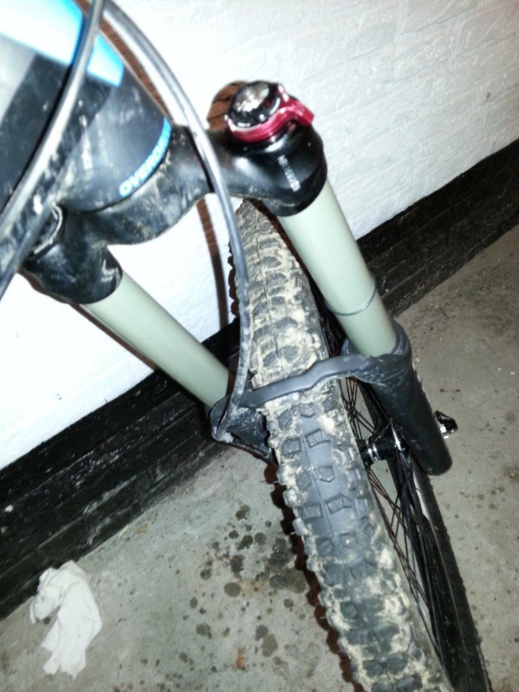

Hab meine wie folgt verlegt.
