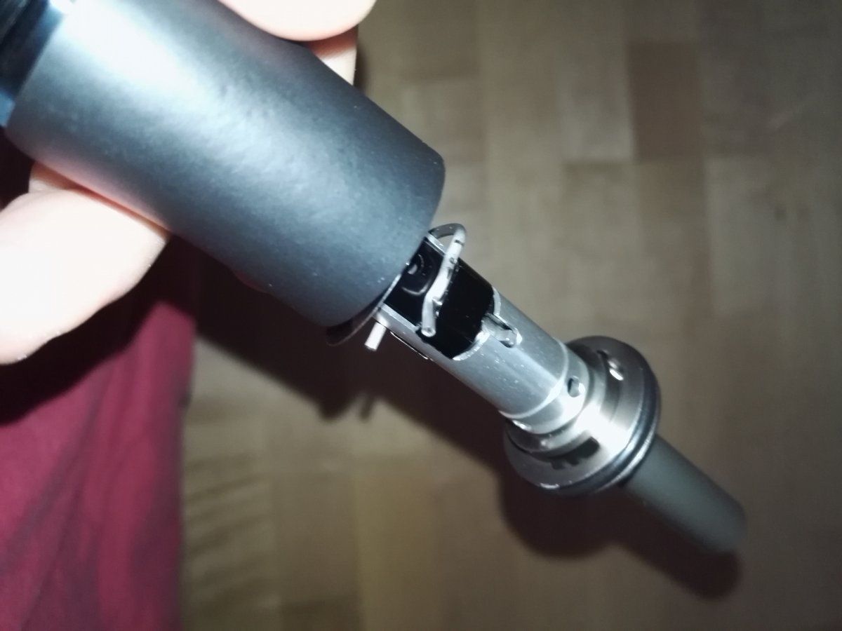

Gibt es irgendeinen Tipp wenn die HSC keine "Klicks" mehr hat? Was habe da beim Einbauen falsch gemacht!? Wurde von 27.5" auf 26" umgebaut, bzw. die HBO (so hieß die doch ?!) getauscht.
An der HSC hast du normalerweise nix gemacht beim Umbau.
Wenn die HSC nicht mehr klickt, weil die Kügelchen nicht mehr da sind wo sie hingehören, könnte es sein, dass sich deine Druckstufe wie auf den Bildern oben zerlegt hat. IDR tut sie das nicht von allein, sondern in einzelnen Fällen, wenn man die Druckstufeneinheit aus dem Standrohr schraubt. Hast du?
