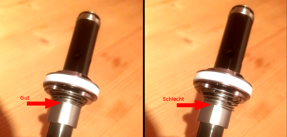

Hi zusammen,
ich hab zwar ne Mattoc Expert, aber ich hoffe, es ist trotzdem okay, wenn ich mein Problem hier reinschreibe. Falls es nen besseren Thread gibt, bitte Bescheid geben.
Bei der Gabel hats auf dem Kolben auf der Ölseite so eine weiche Feder, die eine Unterlegscheibe nach oben drückt. Blöderweise rutscht die Feder nach Sprüngen immer wieder aus der Nut raus nach unten (rechtes Bild). Sobald das passiert ist, klappert die Gabel beim Ausfedern. Dann hilft nur Gabel auseinanderbauen und die Feder wieder hochschieben. Ist ziemlich nervig, hab ich dieses Jahr schon zwei mal gemacht.
Kennt jemand das Problem und hat eine Idee wie man es beheben kann? Oder liegt das an nem falschen Setup? Ich fahr keine krassen DH Geschichten, aber ab und zu nen kleinen Sprung sollte die Gabel ja abkönnen, oder?!
Danke schon mal für eure Hilfe.
Gruß Philipp.
Ich hatte das Problem auch mal und habe die Feder kurzerhand mit einer Zange zurecht gebogen, sodass sie nicht mehr überspringt.

hab's auch zurecht gebogen seitdem ist Ruhe

Ja, genau so. War kein Problem. Hab die Feder jetzt auch bissl verbogen und hoffe, dass es diesmal länger hält. Heut Mittag wird getestet.

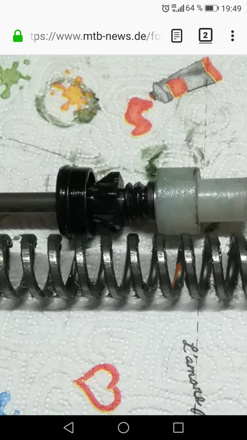

Falls wer die Mattoc auf Coil umbauen will! Die Push Federn vom 36 Coil Kit passen sowohl im Durchmesser als auch in der Länge perfekt

Das ergibt Sinn. Ich habe doch tatsächlich noch die offizielle Empfehlung von Push gefunden:
Aber eine Negativfeder hast du nicht verbaut, oder? Schlägt das nicht hart an, wenn man vollständig entlastet? Oder wird das über den Luftdruck im Casting geregelt?

Hab mal den Gummibumper als Topoutfeder drinn gelassen und das funktioniert einwandfrei. Ist ja im Prinzip nichts anders ausser das Federmedium. Vielleicht wird der mal brüchig oder wird zerdrückt. Dann wird halt eine Lyrik Topout Feder modifiziert
