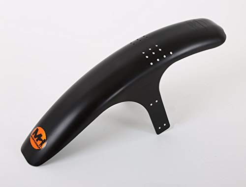

... hat von Euch jemand Erfahrung mit dem MUDHUGGER ?
FRX MUDHUGGER
https://www.themudhugger.eu/shop
Ist die 29,denn nicht boost? Ich dachte, bei den boost Gabeln wäre ein Fender dabei.
Decathlon hat einen für 3 Euro von der großes eines mudguard, der aber für die eckige Form des mattoc Bogens der Brücke gemacht ist

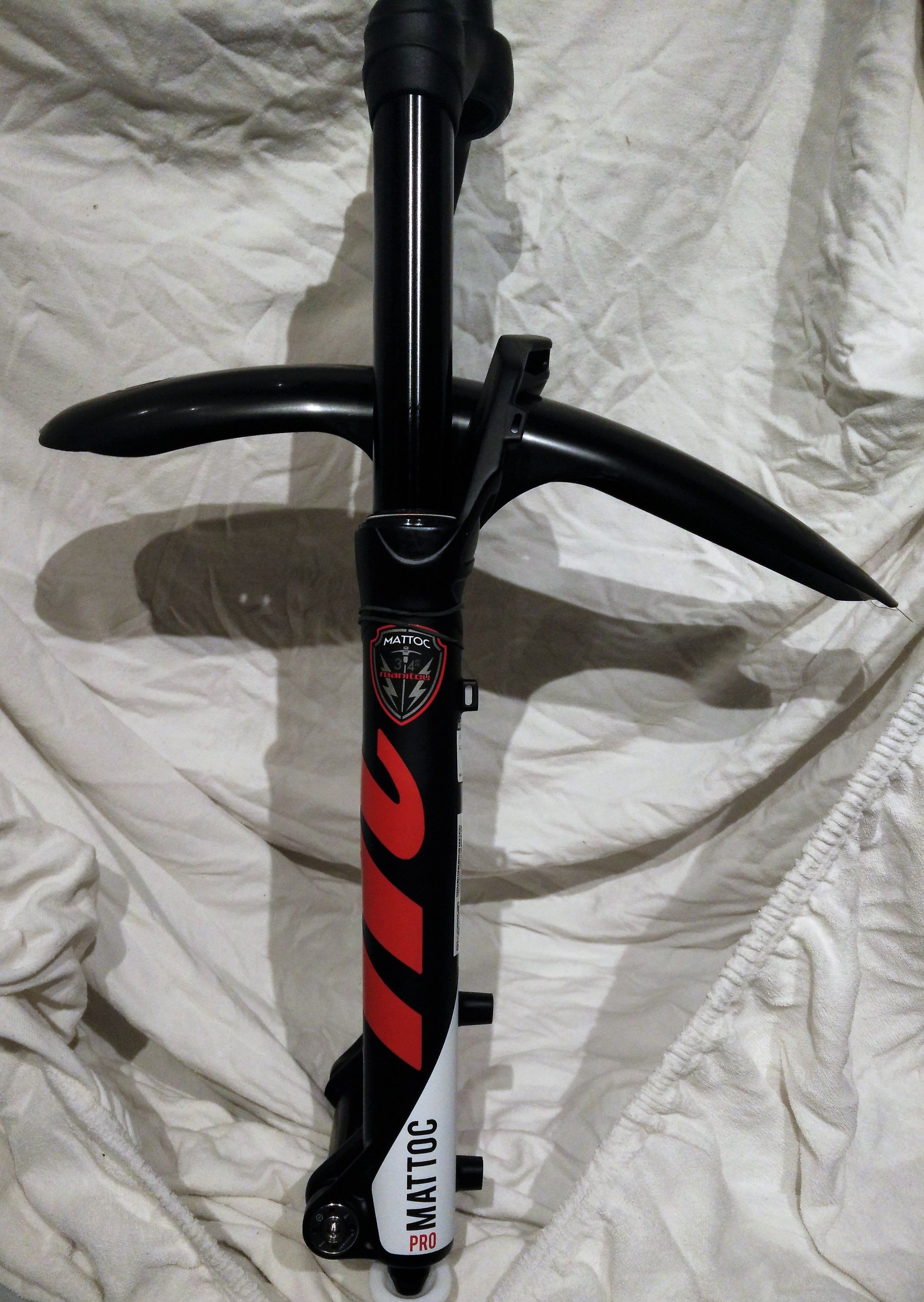

Der Mudhugger geht perfekt, man muss nur für die Befestigung an der Brücke 4neue Löcher setzen.
Hast Du mal ein Pic? :rolleyes:
Angebaut am Mattoc meine ich.
Habe ein MarshGuard von Cube bzw. für Pendelfahrten ein Schutzblech mit Gabelholm-Befestigung.
https://www.bike-discount.de/de/kaufen/cube-cubeguard-downhill-schutzblech-231879
https://www.bike-discount.de/de/kaufen/cube-cubeguard-performance-27,5-vorne-495368
Beide nur bedingt zufriedenstellend.

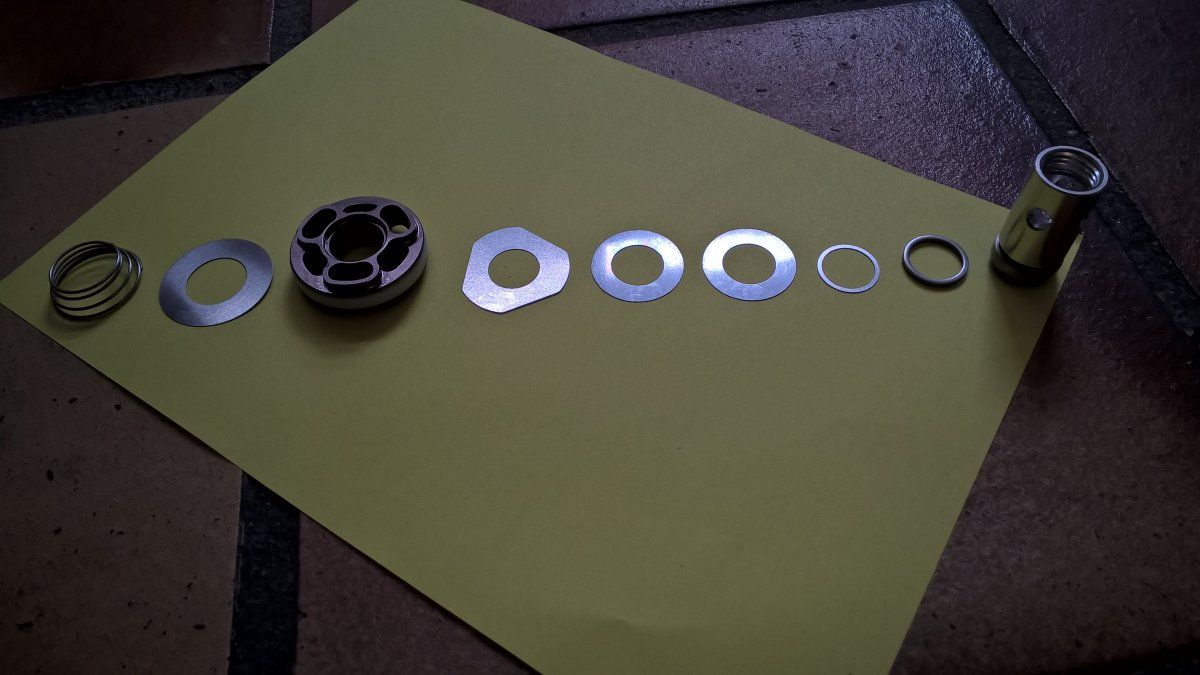

Da ich ein Problem mit meiner Mattoc Expert habe, suche ich hier Hilfe.
Wenn die Luft komplett raus ist (Hauptkammer + IRT), kann ich die Gabel nicht bis zum Ende zusammen drücken. 1,5 bis 2 cm bleiben übrig (Gabel ausgebaut, mit gesamten Körpergewicht drauf gedrückt...).
Es liegt nicht an zuviel Öl auf der Dämpfungsseite oder im Casting. Denn genau deswegen habe ich sie auseinandergenommen. 80mm bis oben, und Casting teilweise "trocken" gelassen um zu probieren.
Das andere Problem, das vieleicht damit verbunden ist: wenn ich die Luft aus der Dämpfungsseite rausnehmen will (nach dem Befüllen mit Casting dran) und die Gabel zusammendrücke, wird es irgendwann sehr schwer bis eine sehr große Luftblase kommt (und die Gabel "kotzt" dabei einiges an Öl). Danach habe ich einen Unterdruck im Casting auf dieser Seite (Gabel hat nicht mehr den vollen Federweg, muss auseinandergezogen werden und zieht sich sofort wieder zusammen. Beim Öffnen unten mit dem 8er Imbus hört man Luft reinzischen). Wenn ich es aber OHNE Casting bewege um die Luft loszuwerden, habe ich das Problem nicht.
Hat jemand eine Ahnung was da los sein könnte?
Könnte es mit dem Shimstack zu tun haben? Das erste Mal als ich die Gabel auf 26'' umgebaut habe ist es rausgesprungen. Könnte sein, dass ich es falsch zusammen gebaut habe?
Anbei 2 Bilder: ich habe diese Reihenfolge: Dreieck-Shim, 2x großes dünnes Shim, 2x kleines dünnes Shim (nur 1x zu sehen auf dem Bild!), 1x dickes kleines Shim, HBO-Nippel.
Oder sollte die Reihenfolge wie auf dem anderen Bild sein (aus dem mtbr.com Forum): Dreieck-Shim, 2x kleines dünnes Shim, 2x großes dünnes Shim, 1x kleine dickes Shim, HBO-Nippel?
Vielen Dank für euere Hilfe, bin am Verzweifeln!
Dabei seit
20. Dezember 2015
Punkte für Reaktionen
39
Den HBO-“Stopfen“ hast du beim Umbau auf 26“ gegen den passenden ausgetauscht?
