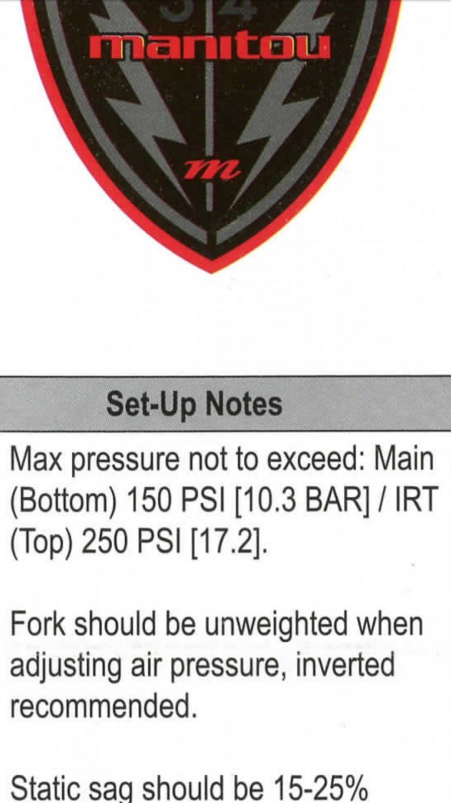

Ich habe hier noch den Setup-Guide ohne IRT, da ist als Maximaldruck 120psi angegeben.
DANN BIN ICH MIT 80 IN DER HAUPTKAMMER IM MITTLEREN BEREICH
160 im IRT sieht da echt viel aus.
MANITOU SELBST GIBT IM IRT DRÜCKE BIS 180 AN,DEN ERLAUBTEN MAXIMALDRUCK HAB ICH JETZT NICHT GEFUNDEN

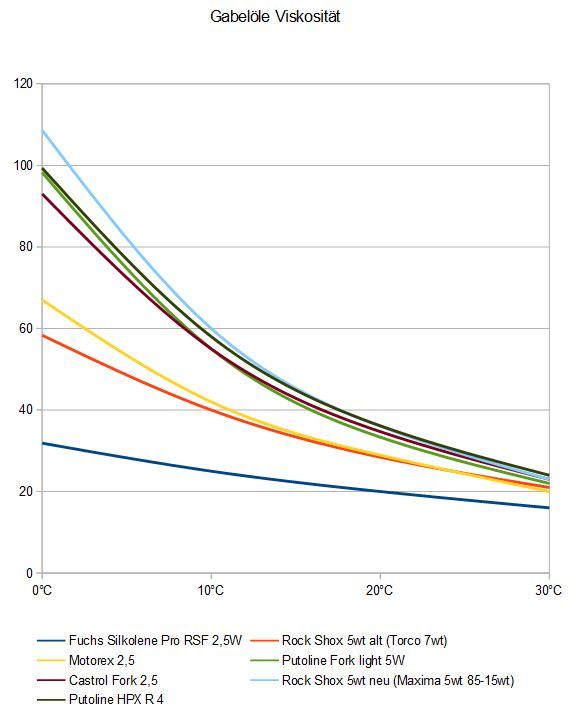

Die Viskosität der Öle für die Dämpfung als auch für die Schmierung scheint relativ temperaturabhängig zu sein.
Nach meinem Wissensstand werden aktuell werkseitig folgende Öle "verbaut":
  • Dämpfung: Maxima Gabelöl 5 WT (Manitou-#: 85-0023)
  • Schmierung: Motorex Gabelöl 5/W40 (synthetisch) (Manitou-#: 85-0022)
Nach meinen Recherchen wäre für die Dämpfung das alte Rockshox 5 WT (Torco 7 WT) weniger temperaturabhängig.
(.... einige hier im Forum fahren und "schwören" auf das Fuchs Silkolene 2.5)
Für die Schmierung finde ich das Motorex Supergliss 100K recht vielversprechend.
Es gibt auch das Supergliss 32K damit kann man dann scheinbar auch in der Antarktis ballern ;-)
(... hierzu gibt es im mtbr-Forum einige weitere Infos - von dort stammt auch die Übersicht.)
P.S.: Bitte mich korrigieren falls es einer besser weiß ;-)

Ich sehe dort:
92-100kg Rider Weight (und damit ist IMHO nicht nackt auf der Badezimmerwaage sondern in Montur samt Rucksack gemeint) und 160mm --> 79/130 PSI

Abhängig vom Federweg schlägt Manitou unterschiedliche Drücke vor, je höher der Federweg, desto niedriger der Druck. Dein Setup kommt mir aber extrem hart vor und liegt auch weit weg jeglicher Empfehlungen von Manitou. Ich liege mit der ersten Mattoc und nachgerüstetem IRT und 87kg (also >90kg fahrfertig) bei 55/100 (150mm). Das ist ja eher im Bereich von @Speedskater. Hast du mal eine andere Pumpe probiert? Vielleicht ist die Anzeige nicht richtig.
Ich habe hier noch den Setup-Guide ohne IRT, da ist als Maximaldruck 120psi angegeben. 160 im IRT sieht da echt viel aus.

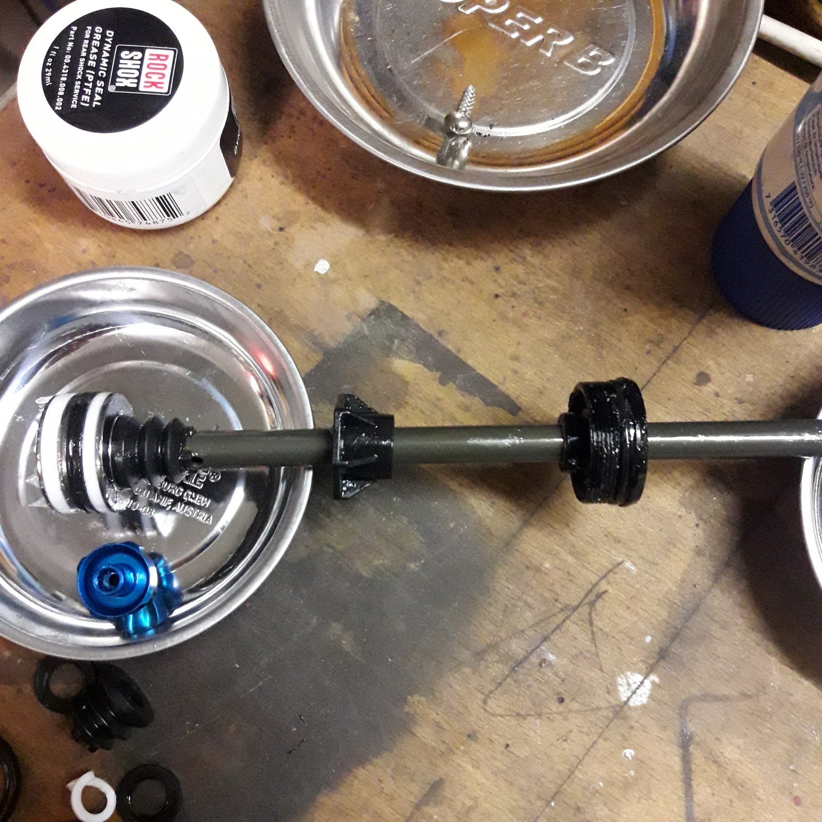

Hallo zusammen,
ich habe ein Riesenproblem seit ich vorgestern das erste Mal meine Mattoc Pro serviciert habe.
Auf der Luftkammerseite ist der "Führungsblock" (k.A. wie das Ding richtig heißt - es geht um die aufgeschraubte schwarze Kunststoffführung mit den Dichtungen im Innern) nicht mehr dicht zu bekommen.
Ich habe den Dichtring und den weißen Plastikring getauscht, und seitdem verliert die Gabel dort die Luft. Ich habe mir das einzig erhältliche Servicekit gekauft und die Tauschteile sind aber 1:1 maßhaltig passend.....
Mittlerweile habe ich so viel herumprobiert, dass ich nicht mehr sicher bin ob ich die Dichtungen lagerichtig eingebaut habe (erst der harte weiße Kolbenring, dann der profilierte Gummidichtring, dann kommt das Gewinde). Eigentlich ist ja nicht viel dran, aber naja...
Finde leider keine vergleichbaren Defekte hier im Forum auch nicht über Google, kennt das Problem irgendwer?

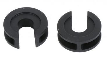

Hallo in die Runde,
ich suche zwei Travel Adjust Spacer (siehe Bild), weil ich gern meine Mattoc im Federweg reduzieren möchte. Einzeln hab ich die in keinem Onlineshop gefunden. Das müssten die gleichen Spacer wie beim IVA-Kit sein.
Hat jemand noch sowas ungenutzt rumliegen und würde sie abgeben? Über eine PN würde ich mich freuen.
