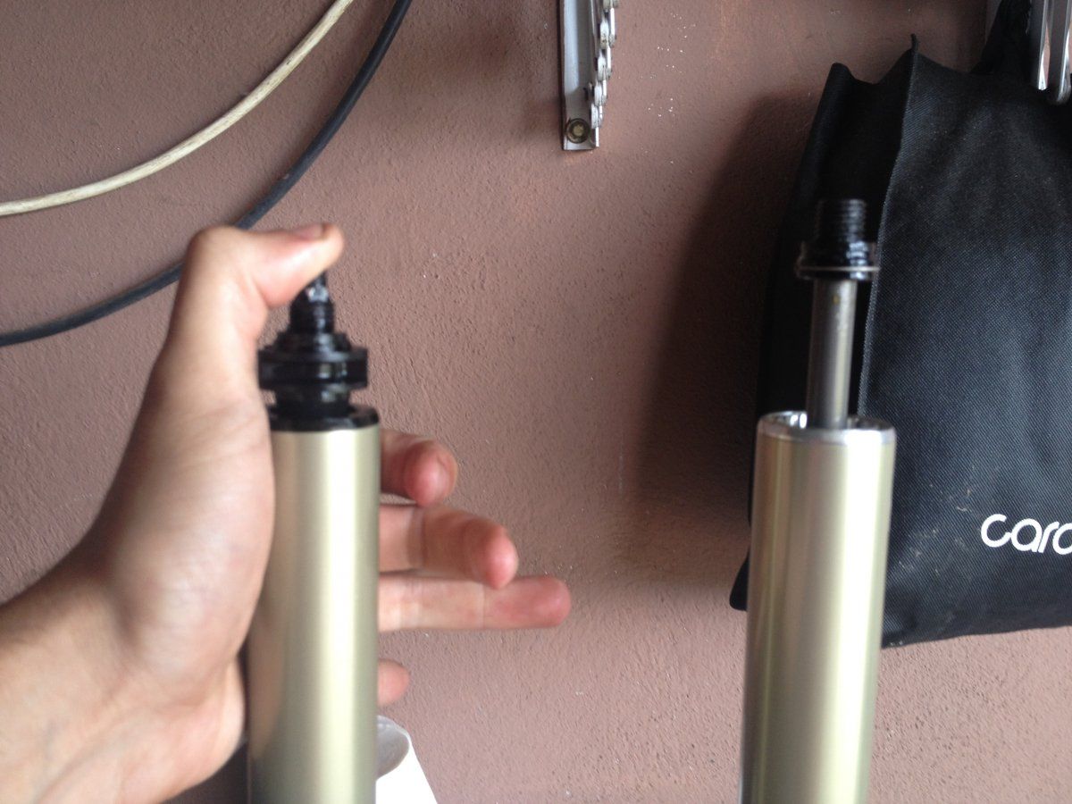

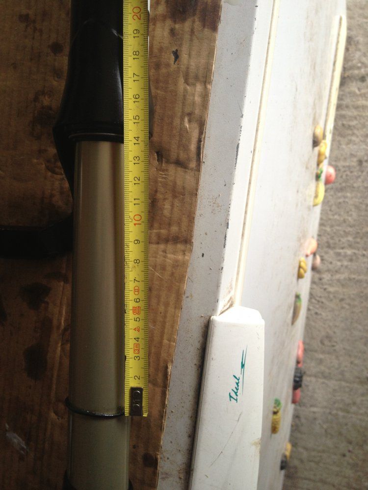

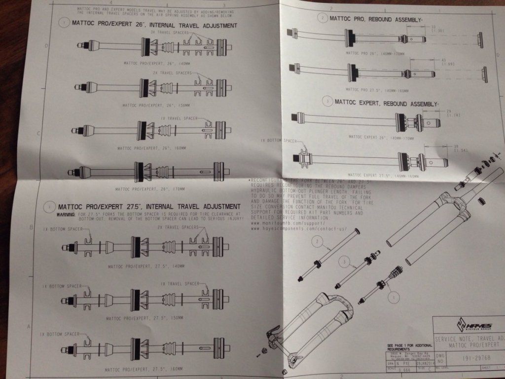

hola el problema es qué el modo como horquillla configurado 160 mm y 27 "no es más que 140 mm cuando el problema está en el cartucho de rebote como se ve en la foto como sumideros no completament y por lo tanto no se utiliza si no 140mm y no 160 podían decirme cómo para solucionarlo? gracias
as heck rebound cartridge is disassembled: (
as heck rebound cartridge is disassembled: (Anhang anzeigen 300169 Anhang anzeigen 300173 Anhang anzeigen 300174 Anhang anzeigen 300177
demasiado olio en el damper puede ser la problema.subtrae un poco
