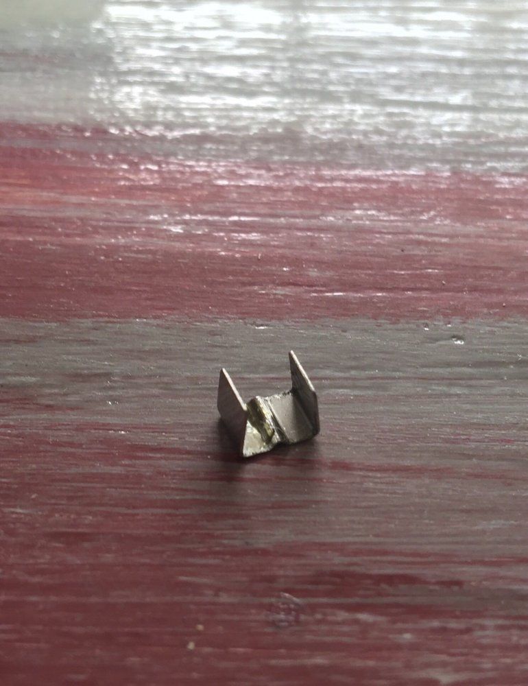

Hallo,
als ich die Steckachse rausgezogen habe ist mir dieses Teil entgegen gekommen .
Weiß Jemand wo es hin gehört
Hallo
Sorry, ich habe nichts gefunden und finde auch nixs was diesen Punkt betrifft.
Kleine Hilfe wäre nett.
Gruß
Peter
