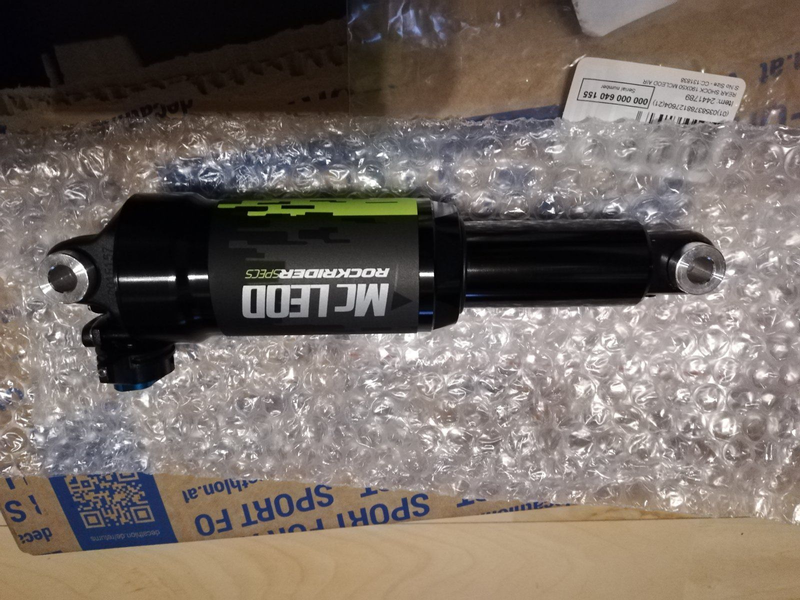

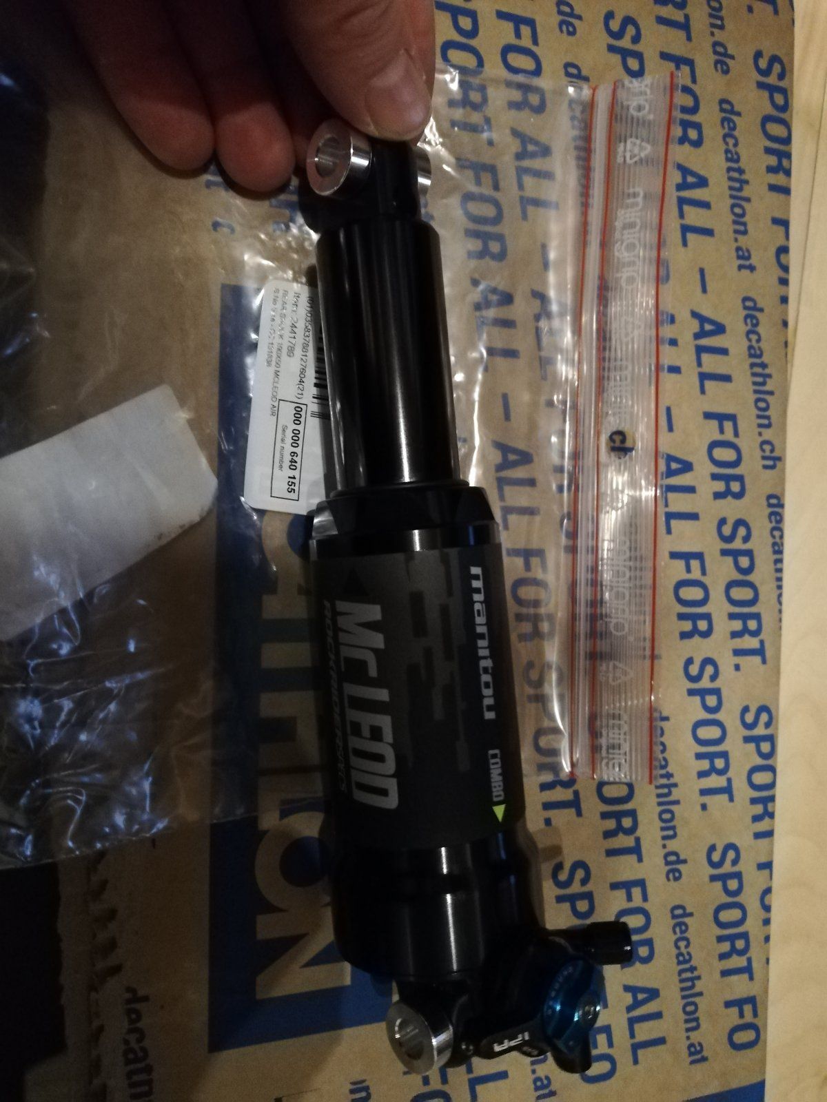

Hier ist nun der McLeod in 190x50 vom Decathlon für 189 Euro inkl. Buchsen. Ich muss nur die 24 x 8 Buchsen auf 22,2 x 8 abdrehen lassen in der Azubi Werkstatt.
In Summe dann kein schlechtes Geschäft, denn der Dämpfer kostet normal um die 215 und aufwärts ohne Buchsen. Die Buchsen schlagen normal auch nochmal mit zwei Sets a 14 Euro zu Buche...
Das Dekor ist - wie eigentlich vermutet - ein Aufkleber. Wäre jetzt noch interessant, ob das Standard Dekor darunter nur überklebt ist. Aber eigentlich würds schon so passen. Nur nach hinten ist ein wenig Neongelb. Da könnt man zur Not den Aufkleber nur ein Teilstück lösen und das hintere gelbe Teil abschneiden.
Oder eben vom oben genannten Shop individuelle Decals kaufen.

Das ist wirklich ein guter Preis. und danke für's hochladen der Bilder.
Nur als Vorschlag, könntest du überlegen ob du an der Wippe eine hochwertige Buchse einbaust um Reibung zu reduzieren. Die Buchse an der Wippe rotiert denke ich mehr als die unten Richtung Tretlager. Aber das eilt ja nichtkann man ja immer machen falls sich Mal etwas im Bikemarkt under im Angebot findet.
