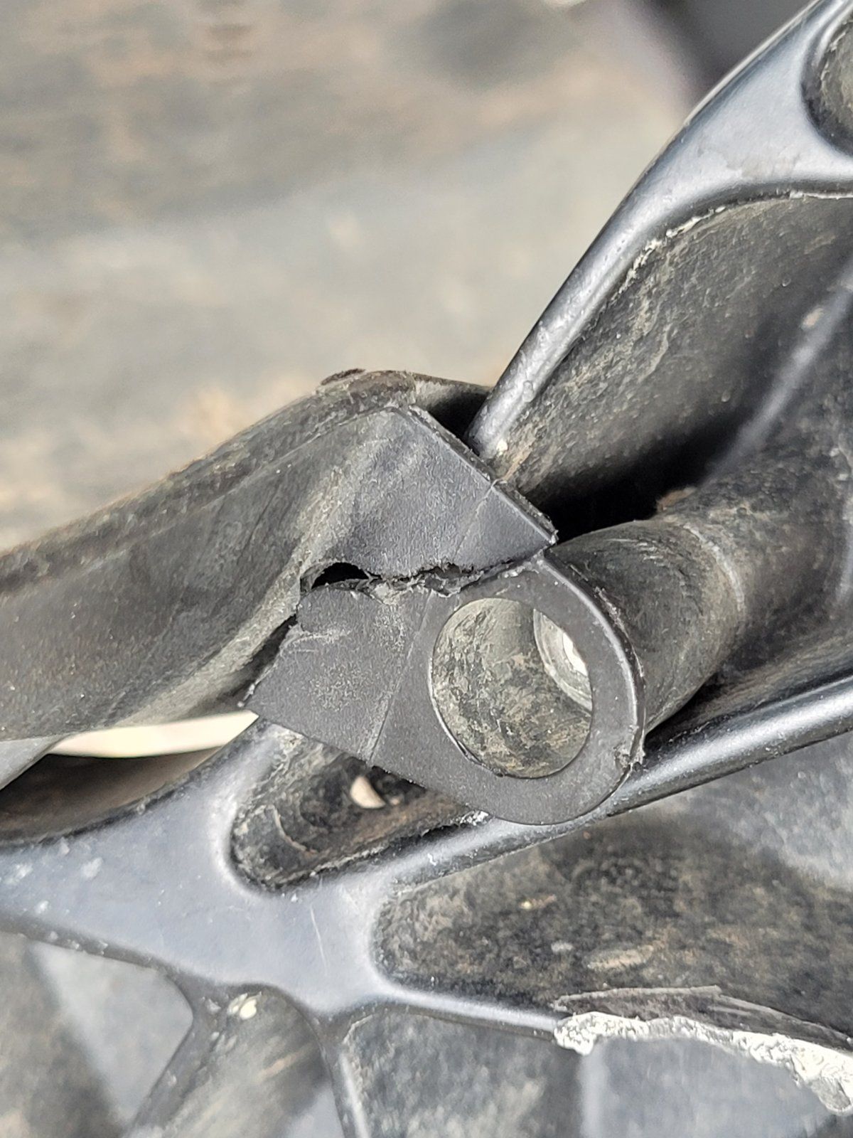

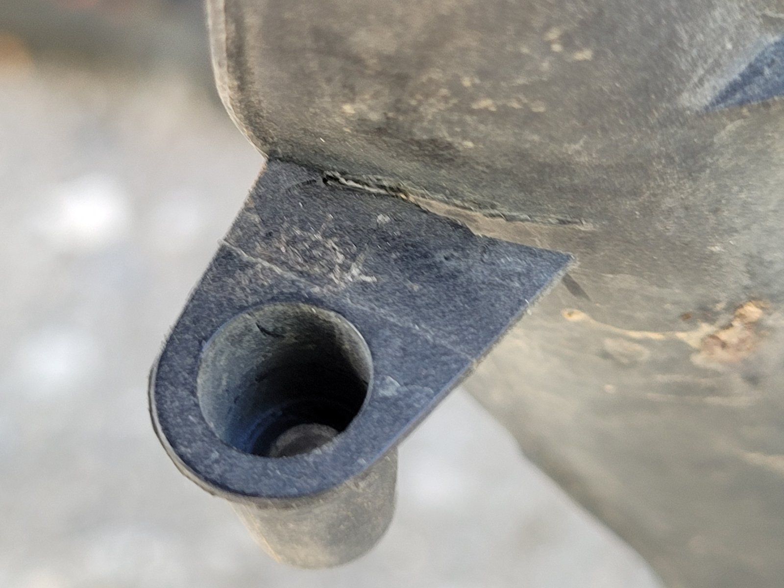

Mir ist jetzt der Fender gerissen:
Mir wurde von einem Freund geraten das mit Pattex Repair Express Metall Reparaturknete zu kleben. Wenn es aber eine günstige für die Mezzer geeigneten Fender gibt, würde ich mir auch eine kaufen. Leider hab ich weder Fender noch Abstreifringe & Dichtungen für die Manitou Mezzer gefunden. Weiß jemand, wo ich das kaufen kann?
Könntest Du bitte für mich messen, welche Schrauben für den Fender nötig sind? Ich brauche dringend noch welche. Danke vorab! :daumen:
Das Ding taugt leider nicht. Hat bei mir 2 Wochen gehalten. Kostet leider als Ersatz 25 bis 29 Euro, weiß leider nicht mehr wo, aber das ist es mir definitiv nicht wert.
