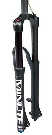

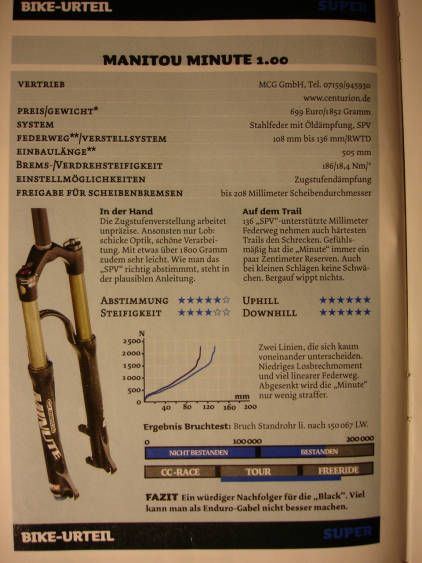

Na dann will ich mal nicht so sein... :

Wo stell ich an der Gabel dann die SPV-Dämpfung ein? Sie hat, wie ich es gesehen habe, lediglich an einem der Standrohre oben einen Drehknopf zur Einstellung der Federvorspannung und an einem der Standrohre unten die Zugstufeneinstellung.
und oben rechts kein luftventil?! :confused:
Nein, die Gabel hat eine Stahlfeder!
da musst du mal ein bild uppen...
Ich hab leider keins und auch keine Möglichkeit, eines zu machen. Es muss sich bei der Gabel aber um eine der ersten Minute-Gabeln handeln. Der Schriftzug auf der Gabel ist auch nicht so geschwungen wie bei den anderen Modellen sondern verläuft senkrecht nach unten.
Was ich noch im Gedächtnis habe ist, dass sowohl der Knopf für die Federvorspannung als auch der für die Zugstufeneinstellung relativ groß sind und aus blau eloxiertem Alu bestehen.

schon klar, aber:
linker holm = stahlfeder, rechter holm = dämpfung, darin auch spv.
deshalb rechts oben das ventil, das auf dem bild drauf ist.
kostolany schrieb:
Was ich noch im Gedächtnis habe ist, dass sowohl der Knopf für die Federvorspannung als auch der für die Zugstufeneinstellung relativ groß sind und aus blau eloxiertem Alu bestehen..
dann bin ich allerdings überfragt.
wll dir ja nicht zu nahe treten, aber bist du ganz sicher, dass es ne minute ist?
