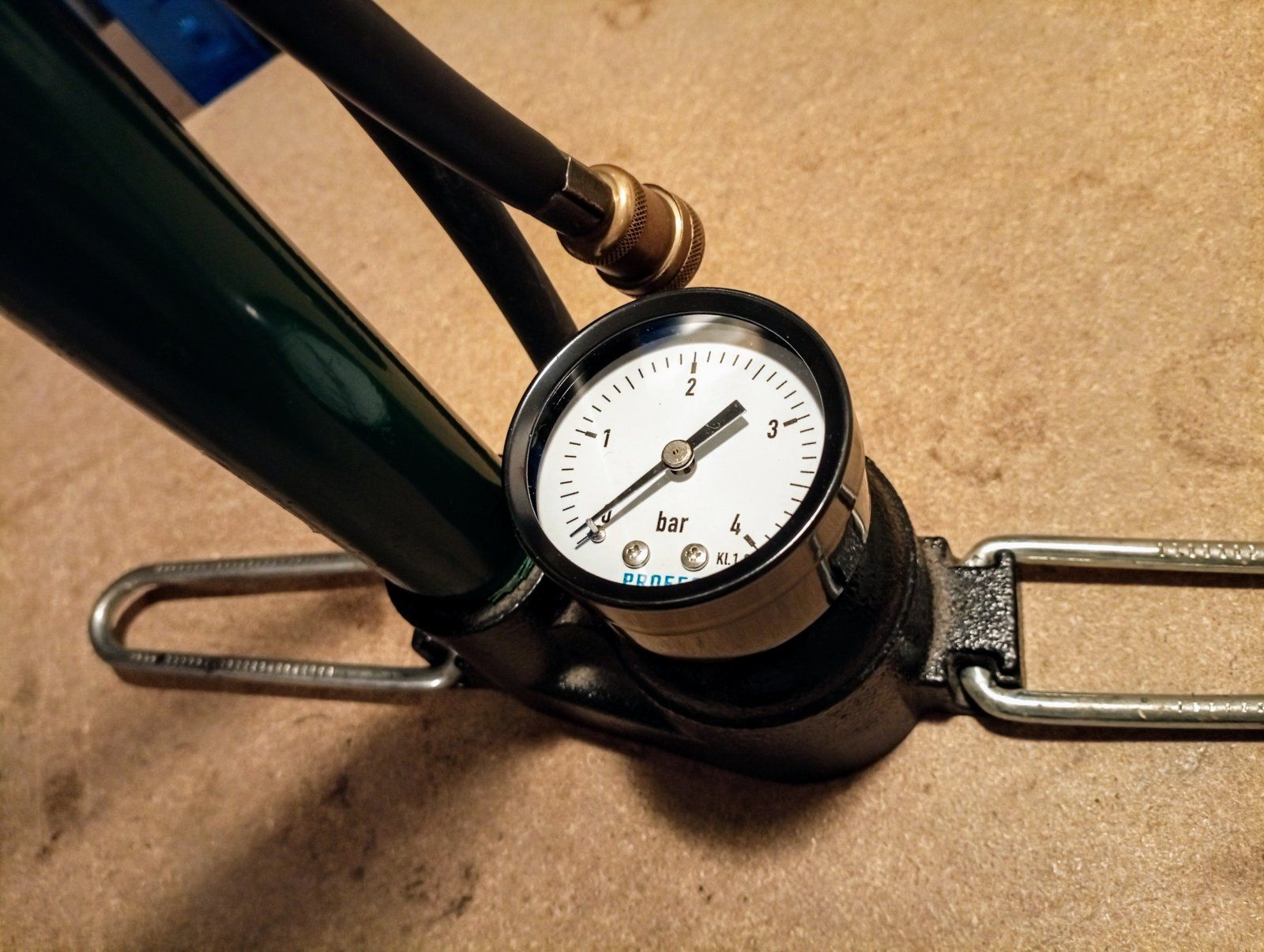

Das Thema ist zwar schon älter aber vielleicht hilft es ja jemandem weiter.
Ich habe bei meinem Rennkompressor auch das Manometer getauscht und stand vor dem selben Problem. Der SKS Kundenservice ist sehr hilfsbereit und hat mir sehr geholfen.
Das originale Manometer ist mit Schraubensicherung mittelfest eingeschraubt. Um es zu entfernen braucht man einen Ölfilterschlüssel (so einen mit Lederriemen).
  • Ölfilterschlüssel am Metallkragen ansetzen
  • Manometer mitsamt Metallkragen heraus schrauben
  • Inbusschrauben lösen und Chromring entfernen
  • Manometer aus Metallkragen heraus nehmen
Zusammenbau in umgekehrter Reihenfolge. Das Gewinde muss entweder eingeklebt werden oder mit Dichtband abgedichtet werden.
Da mein neues Manometer etwas zu groß ist für den Metallkragen habe ich ihn einfach weg gelassen. Funktioniert hervorragend. Allerdings ist die Pumpe jetzt nicht mehr so standsicher weil unten etwas Gewicht fehlt.
