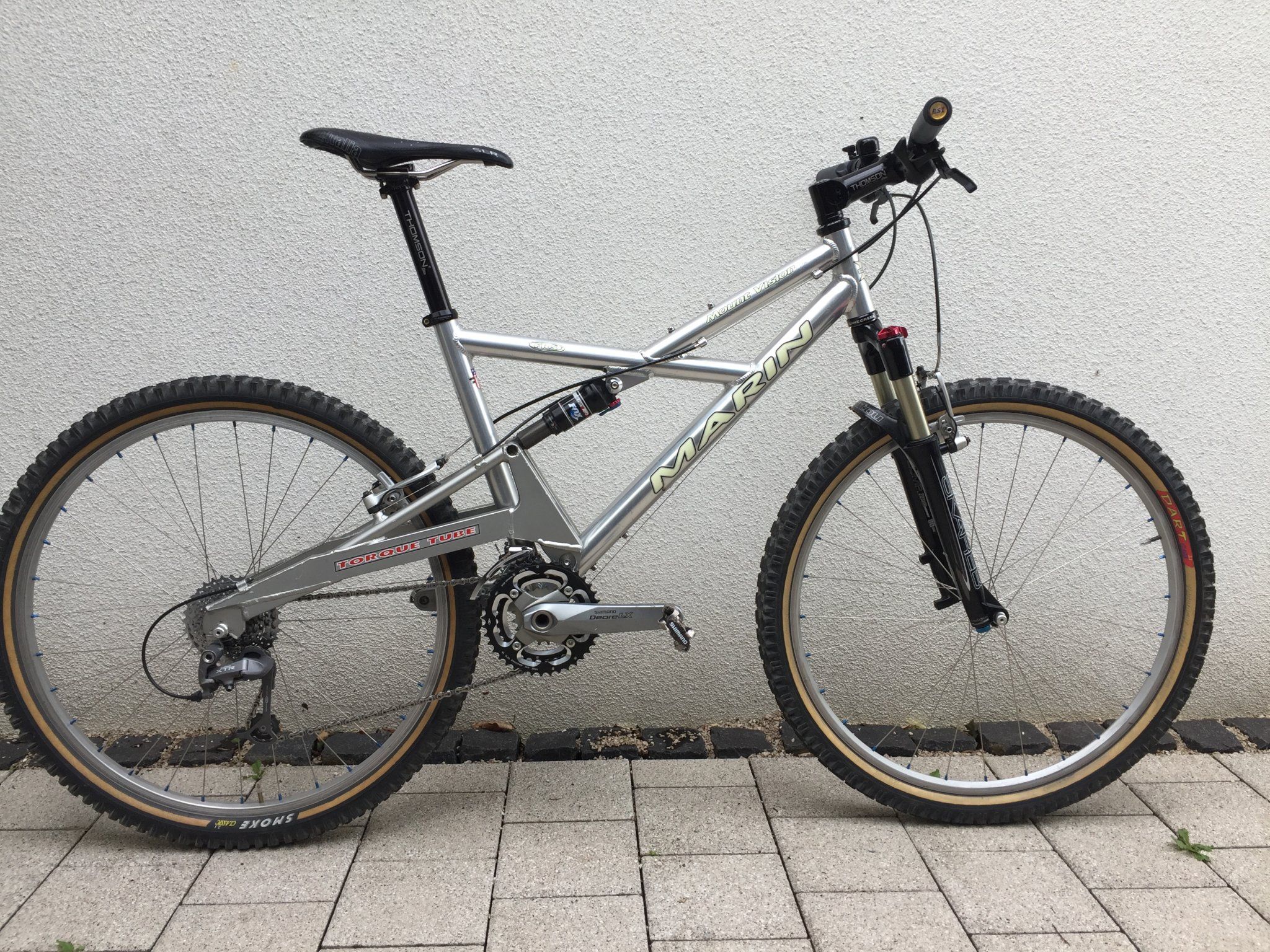

Hab endlich mal den Hinterbau mit dem Dämpfer richtig verschraubt,
und ein Titanlager eingebaut
PS: da fällt mir auf, der Umwerfer muss deutlich tiefer.
Das kleine Blatt kommt noch ab, benutze ich eh nie
Das Ti- Lager knackt leider manchmal, ein heller (leicht-)metallischer Ton,
vor einigen Jahren hatte ich das Lager in einem Stahl-Kona, my daily Ride damals, irgendwann fing das an - habs dann ausgebaut & konnte nichts feststellen als Ursache. Jetzt hier eingebaut & knackt leicht - könnten das die Industrielager sein ?
ich nehme mal an, daß es ein US Lager ist, Hersteller mir unbekannt - da passen doch sicherlich keine metrischen Ind.Lager rein.. richtig ?
werde wohl erstmal wieder eine Shimano(LX) Patrone besorgen mit 127,5
PS: was anderes, Armin, gibt es für die Pedale Ersatzpins ?

Endlich ist der Rahmen da, hab erstmal die Aufkleber entfernt
ist ziemlich verkratzt, ich frage mich ob das Klarlack ist oder pures Alu ?
müsste man eigentlich noch etwas aufarbeiten :rolleyes:

Die Nacht um 1 hab ich Steuersätze umgebaut, bis sich die Nachbarn beschwert haben.
Das Tretlager hab ich noch nicht rausbekommen, ich nehme mal an es ist STX RC wie die Kurbel, auf jeden fall hohlgebohrt und läuft super.
Es soll natürlich wieder die I-Beam Kurbel dran, später.
Für die Magura hinten hab ich jetzt über 1 Stunde gebraucht, war Sackgang, auch wegen der breiten Reifen, der Booster schleift fast auf beiden Seiten.
Der alte Rahmen hatte eine 30,4 mm Stütze - hier ist es 30,0 - ärgerlich, aber wäre auch zu schön gewesen ..
PS: Die passende Stütze hab ich gerade im Radladen meines Vertrauens bekommen
- ist also quasi Fahr-fertig
- nur noch Schaltung, Pedale und Kette dran.. :)
aber leider schifft es draussen :(

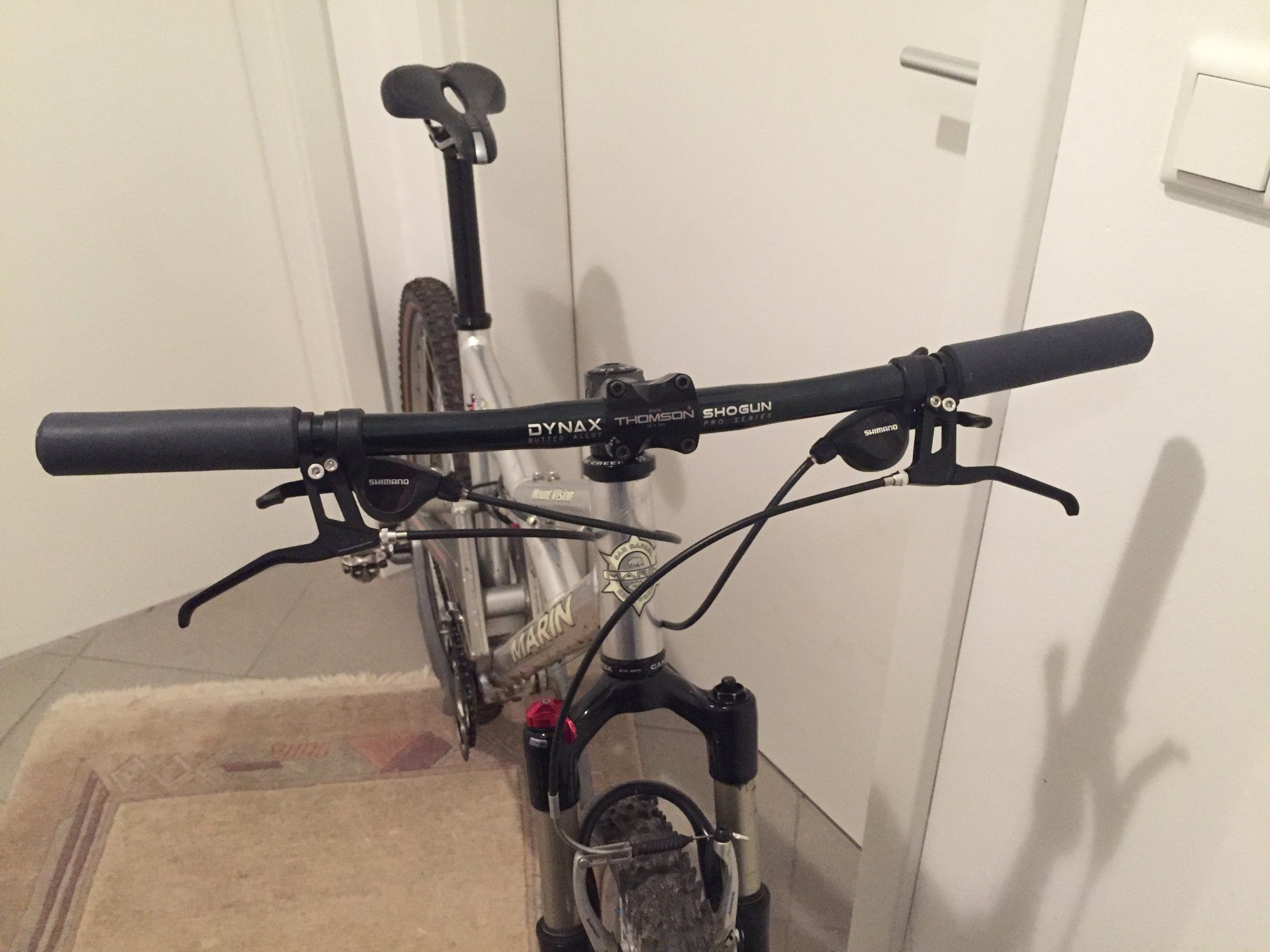

Verändert hat sich an dem Aufbau nix mehr groß.... Bild vom Sommer:
Und kürzlich gab s den geraden Lenker
Gruß Frank

Schön clean mit der Skareb & den schwarzen Thomson Teilen
Sieht gut aus :daumen: die 008 Shifter ..
