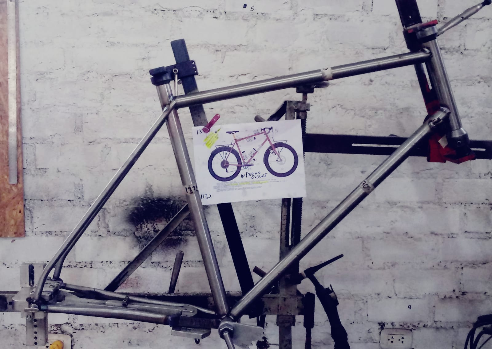

Mich auch! Zwischendurch kam ein mal ein Foto, ich hängs hier an.

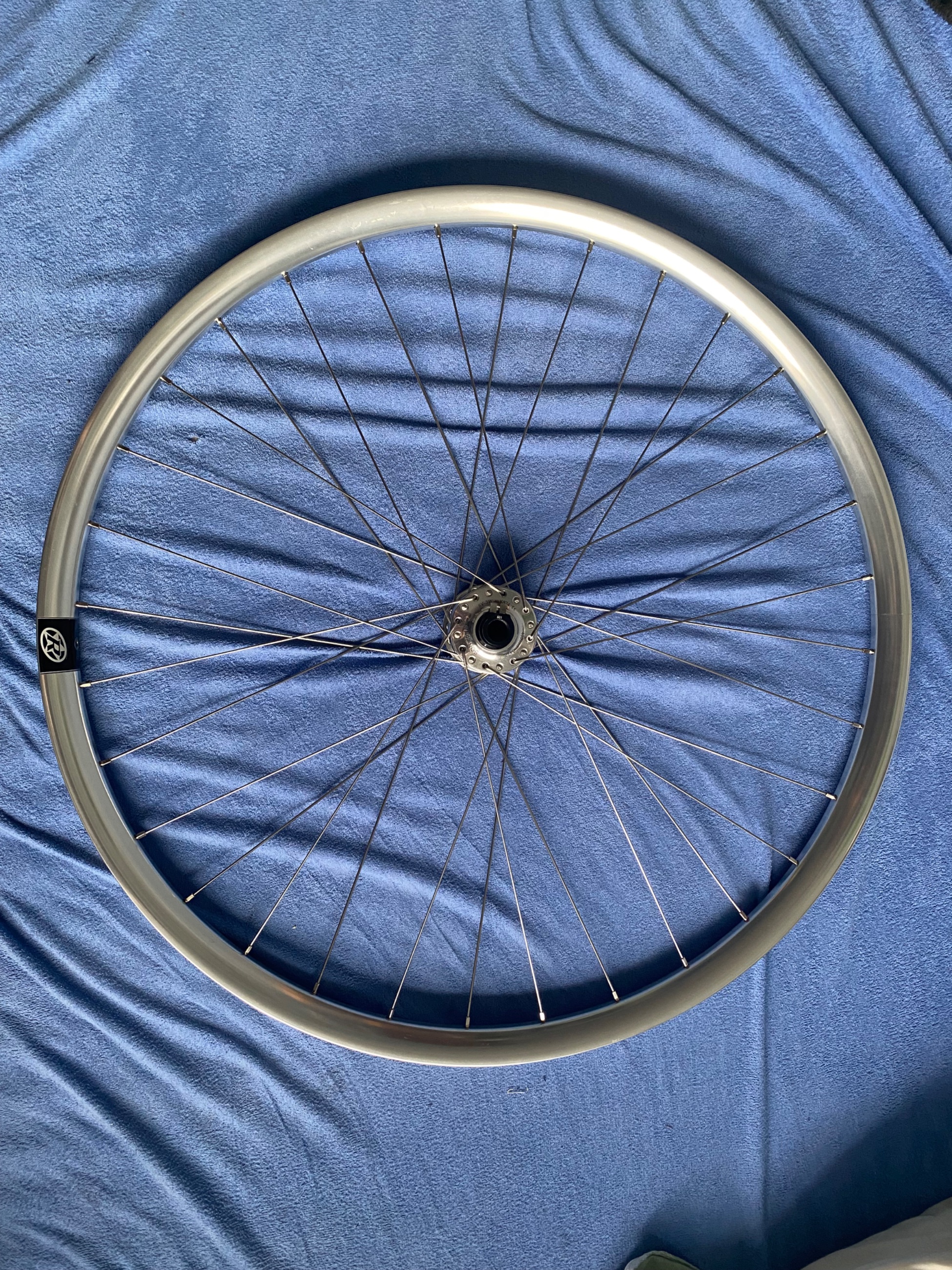

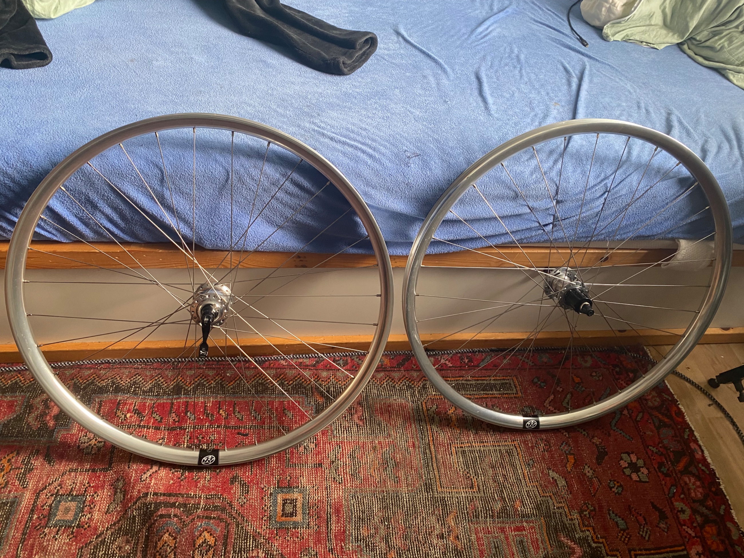

Vorderrad ist fertig…
Fürs Hinterrad hab ich leider die Falschen Speichenlängen gekauft, also nochmal Warten
Felge: Reverse Black One, breite 35mm
Speichen L/R: Sapim Race/Sapim D-Light
Nippel: Sapim Polyax Messing 12mm
Nabendynamo ist von SON
Du baust Dir die LRS selber, Respekt.

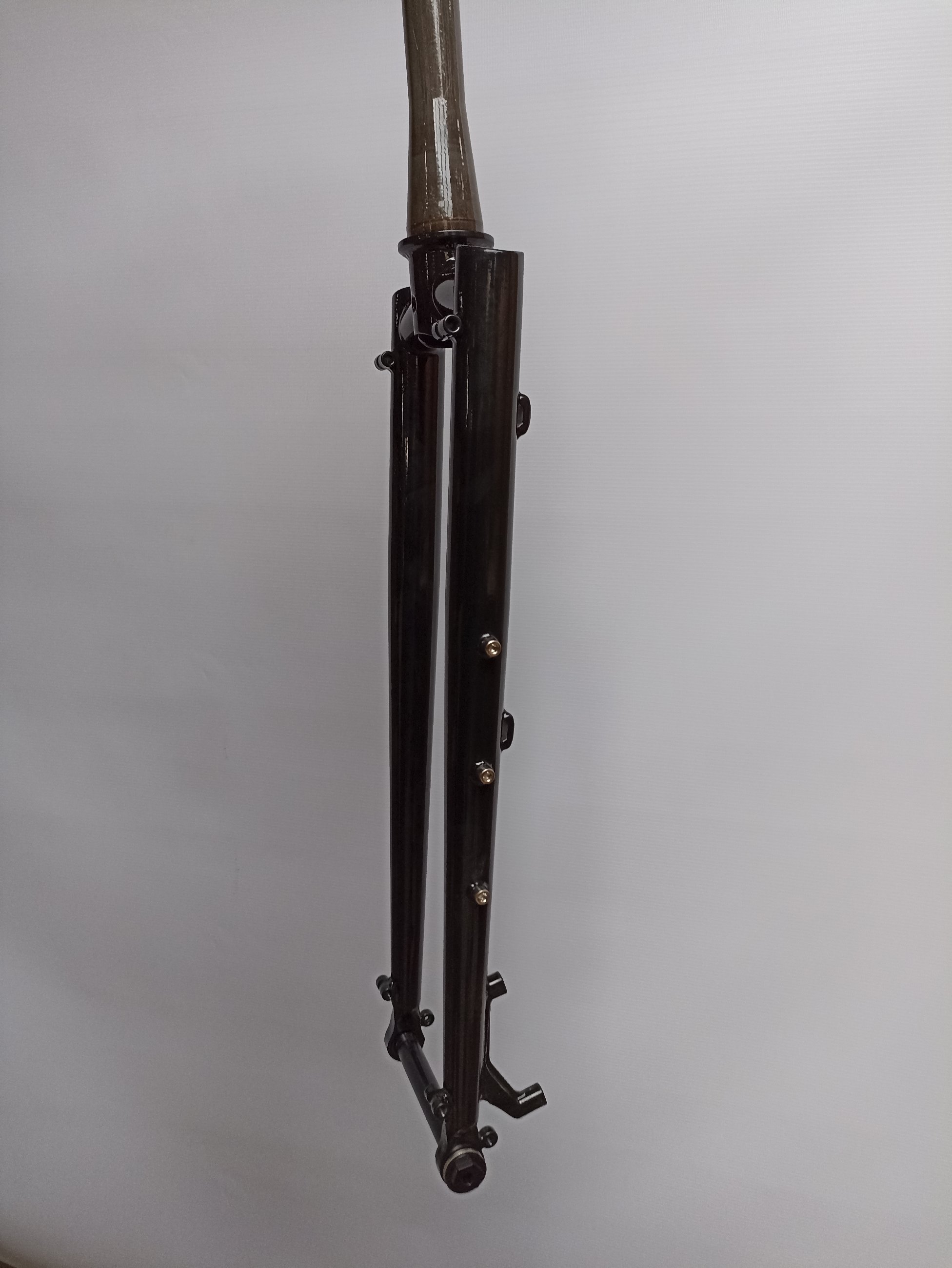

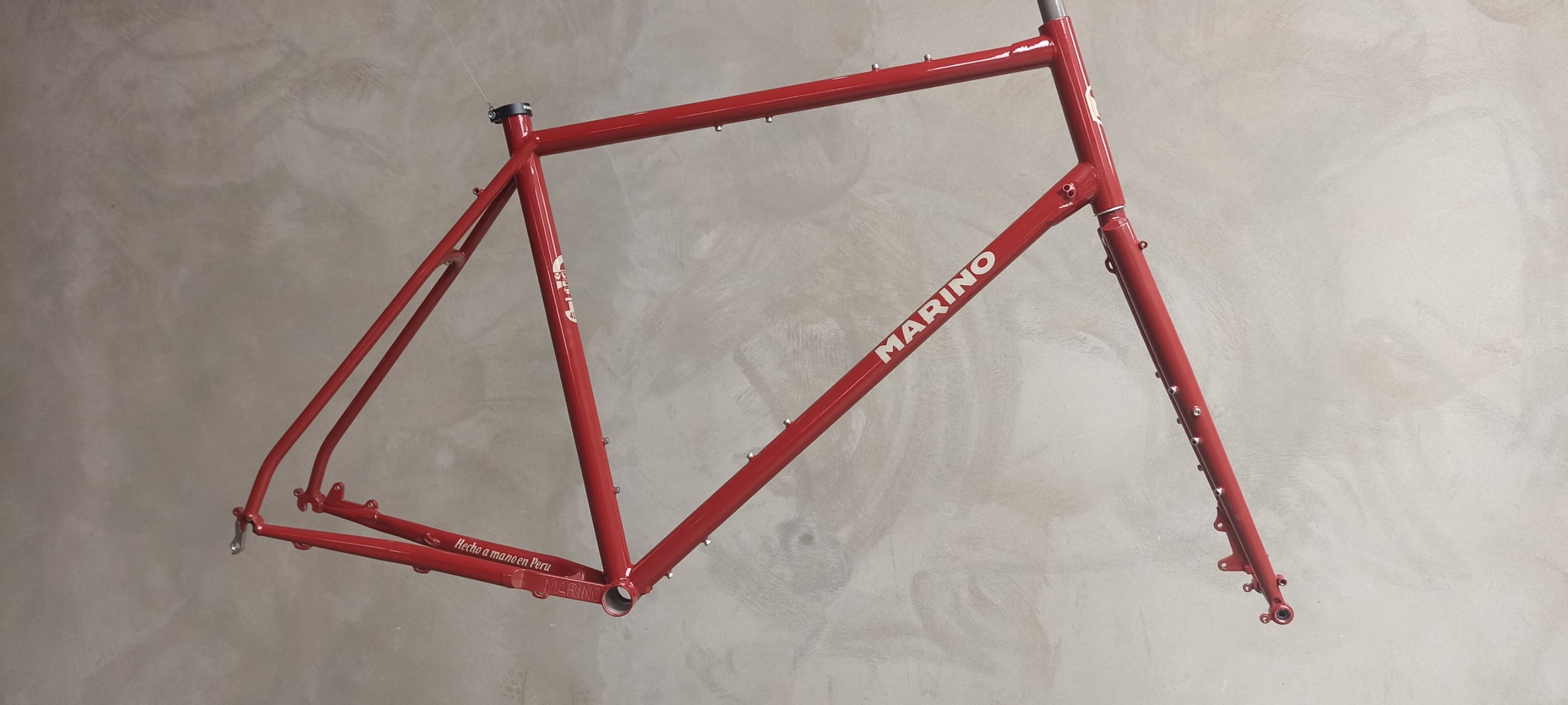

Übrigens, meinen letzten Rahmen mit Gabel habe ich 2024 erhalten und einfach zusammengebaut, war alles problemlos.
Nur eines, an der Gabel hatte er den Schaft und Konussitz klarlackiert (hatte ihn gebeten den Gabelschaft -nicht- zu pulvern)
War aber kein Problem. Der Rest war top.
wie hast du die großen Decals runterbekommen?
Meine sind mit einer Schicht Klarlack überzogen
