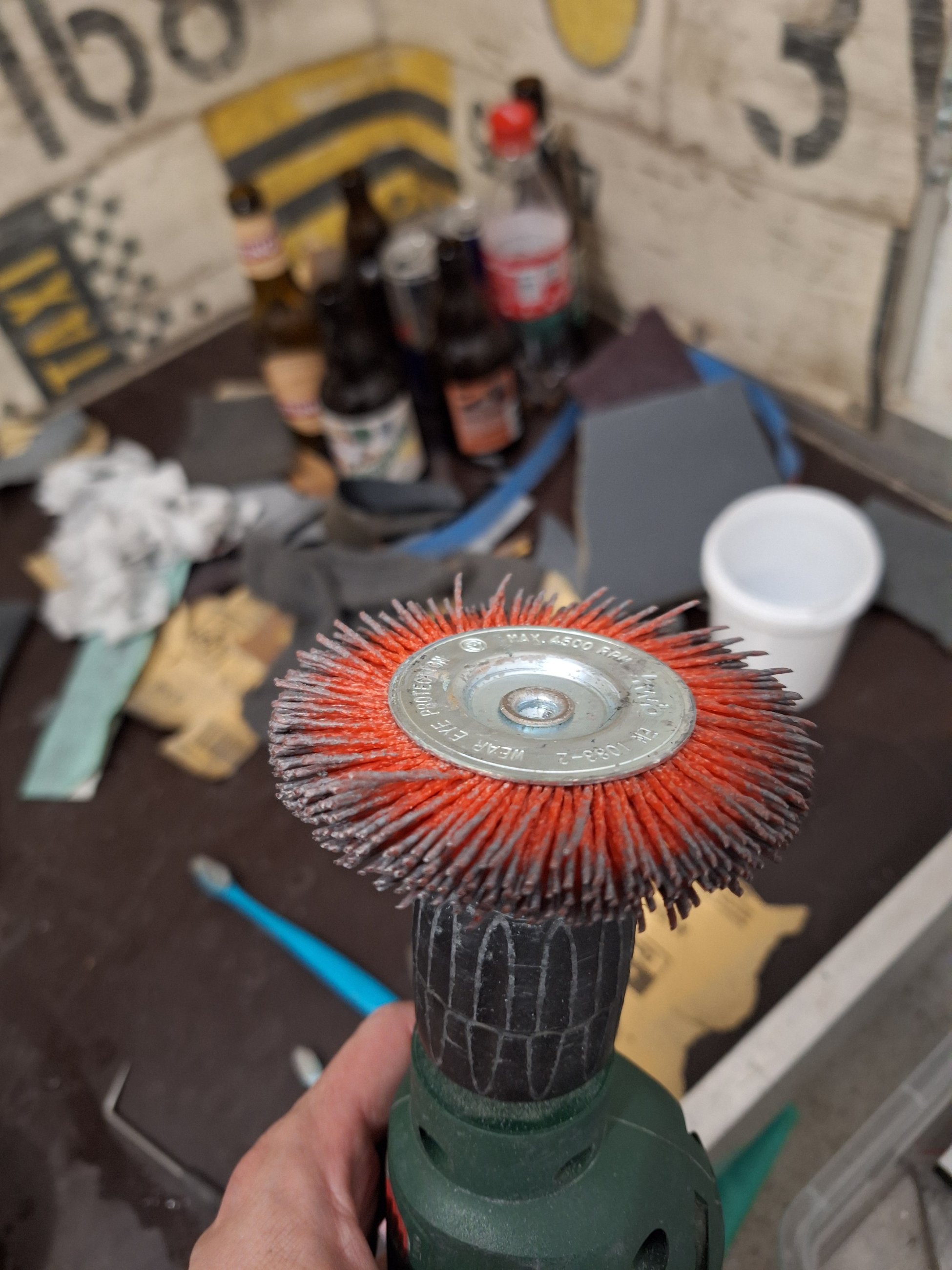

Bei der Nylonbürste gibt es folgendes zu beachten:
- Die Bürste macht bei zuviel Druck schnell Riefen in das Aluminium. Ist mir leider Stellenweise passiert, dann muss mühselig mit 240er Bandschleifpapier und 340er rausgeschliffen werden
- Die Bürste hat eine Drehrichtung. Wenn man versehntlich umstellt, gibt es tiefe Riefen.
- Nutzt sich kontinuierlich ab. Borsten werden kürzen, unflexibler: Wieder Riefen 😆
Auf den vorherigen Bild steckten schon über 10 Stunden drin.
Jetzt sind nochmal fast 10 verschliffen
