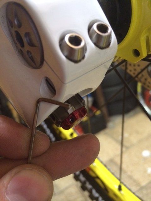

Step 1:
Öffnen der Madenschraube mit 1,5er Inbus (nicht ganz rausdrehen!!)

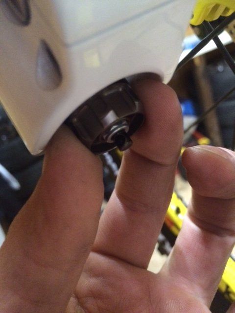

Step 2:
Abziehen der roten Kappe (geht ganz leicht mit den Fingern)

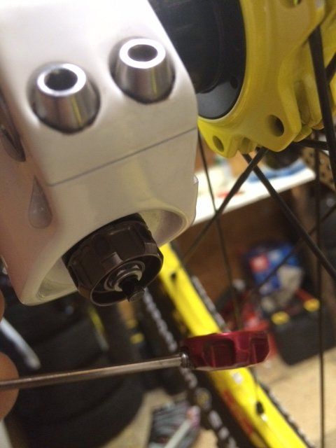

Step 3:
Abziehen der silbernen Kappe (geht ganz leicht mit den Fingern)

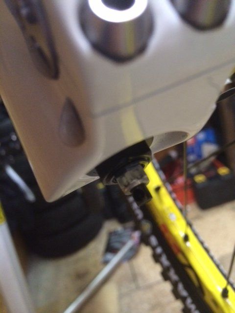

Step 5:
Jetzt liegt die Mutter frei - den Schwarzen Zylinderstift nicht reindrücken - so habe ich es aus Versehen gemacht...

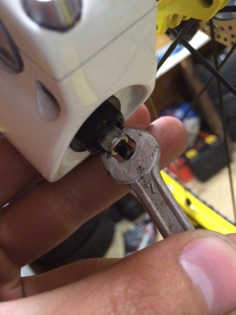

Step 4:
Vorsichtiges Drehen der Mutter mit 7er-Ring oder Maulschlüssel. Hier vorsichtig mit Gefühl rangehen - man merkt sofort in welche Richtung sich die Zugstufe drehen lässt.
Montage geht genau Rückwärts - bei der roten Kappe aufpassen, dass die Madenschraube genau in das Loch trifft! :)
